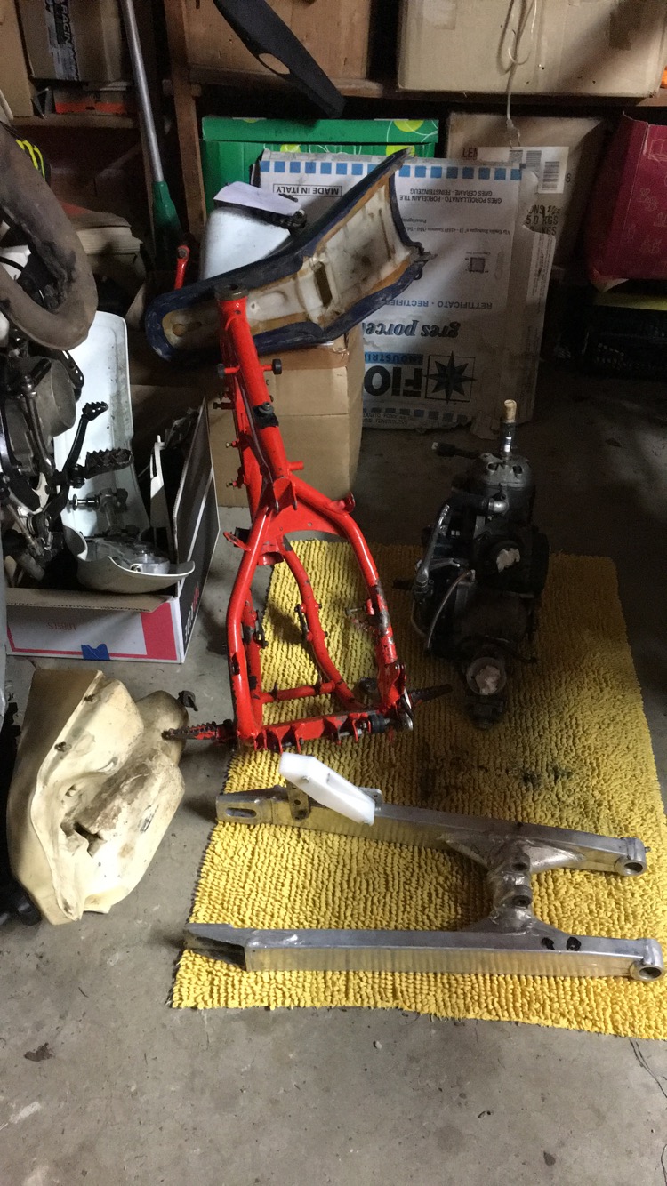

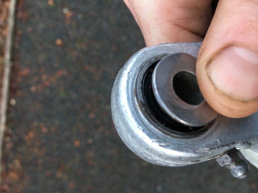

Salut à tous . Je possède un 125 mx de 1988 . Je suis entrain de refaire pas mal de choses dessus . Il me manque 2 pièces qui malheureusement bloque mon avancer ^^ .
Il s’agit d’un roulement au niveaux de la biellette d’amortisseur ( photo à l’appuis )
Et l’écrous du T de fourche
Si vous pouvez m’aider cordialement
125 mx 1988
125 mx 1988

Sinon, tu prends les refs sur la partlist et hop dans gogole.
La sacrée rotule....
542.03.083.050
www.enduroklassiker.at/en/shocks-and-rear-...
56401043000
www.ebay.it/itm/Vite-Bullone-20X1-5-HH-Scr...
j'ai regardé sur la partlist pour la 90, mais ca doit étre pareil...

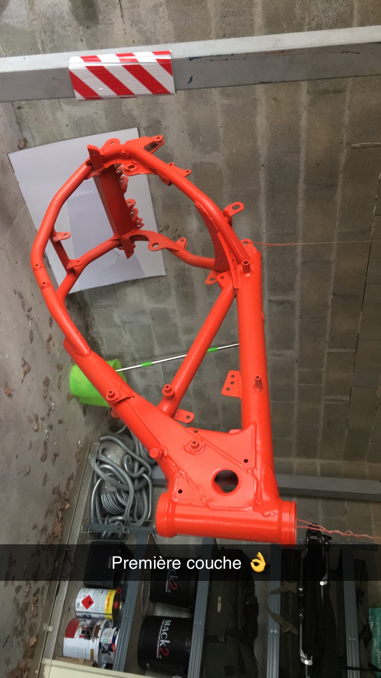

125 mx 1988
Elle est comme ça maintenant mais re peinte et nettoyer comme il ce doit , mais en attente du remontage
125 mx 1988

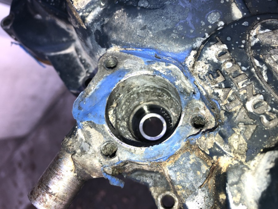

Salut à tous . Bon j’ai démonté la pompe à eau et j’ai eu une grosse surprise ....
quelqu’un peut m’aider ? Ou c’est souder ?
Non non ce n’est pas sale , c’est bouffé ...

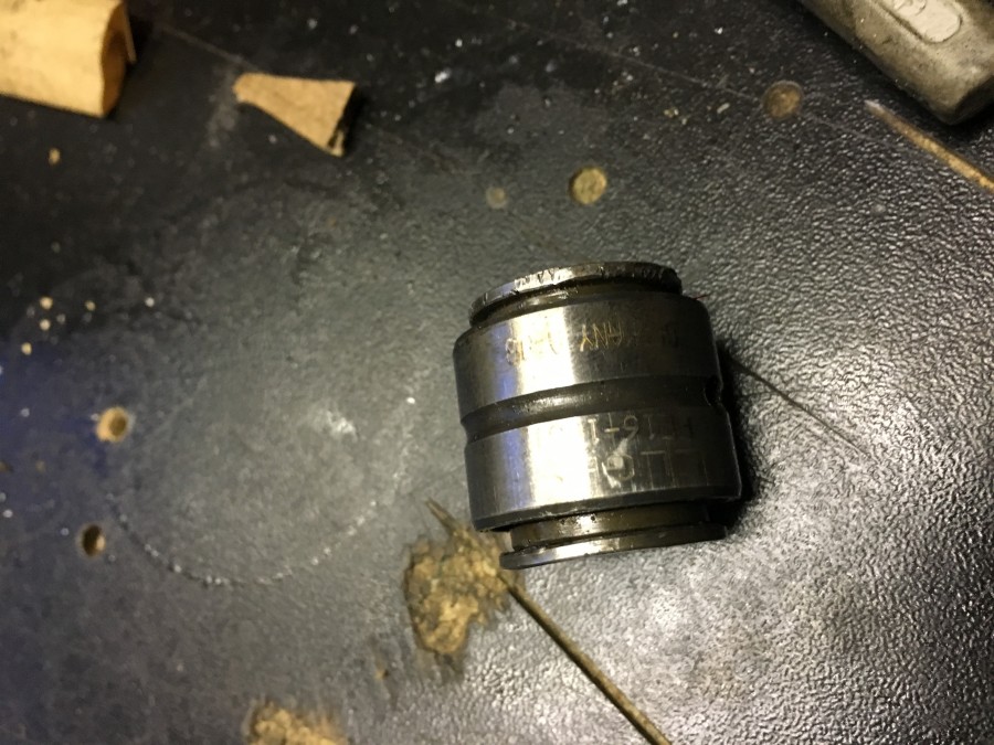

Bonjour ,
je suis bloqué dans l'avancer de la restauration de mon 125 mx
je suis a la recherche de 2 roulement bas moteur ( ref 6551 ; inter : 18   exter : 26        épaisseur : 9.5 )
J'aurais voulu savoir si quelqu'un en avait en stock ou savoir comment je peux faire pour remplacer ces deux roulements , car je ne peux plus avancer du tout sur la moto .
cordialement

Salut ;,
Le diam. interne , c'est pas plutôt 17 ???
    Y a un post assez récent au sujet de ce foutu roulement
www.ktmaddict.fr/viewtopic.php?id=6386
Bon courage .....  :/  :/  :/  :/  :/
39 ans5858 messages 3939 images
Posté le 22-04-2021, à 15:40
Salut , pour le roulement FAG10-6551 c' est bien 17x26x9,5 fais gaffe !!!
J' ai passé deux mois à chercher ces roulements , il à tout simplement disparu de la surface de la terre  😜   J' ai contacté quasiment tous les fabricants ( réponse à chaque fois : les dimensions de ce roulement ne sont pas commerciales ou déclinons ...  ) , les concessions KTM , bref même à l' étranger c' est introuvable . Du coup regardes le lien de belgakatoche , je ne peux pas t' en dire plus pour l' instant mes roulements ne sont pas encore montés ( j' ai pris 2 roulements SKF-61803 pour remplacer le FAG  ) mais la largeur est de 10 , donc à voir à la pose
