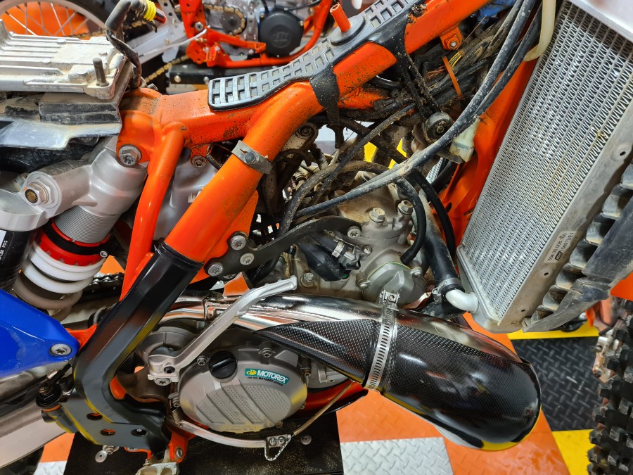

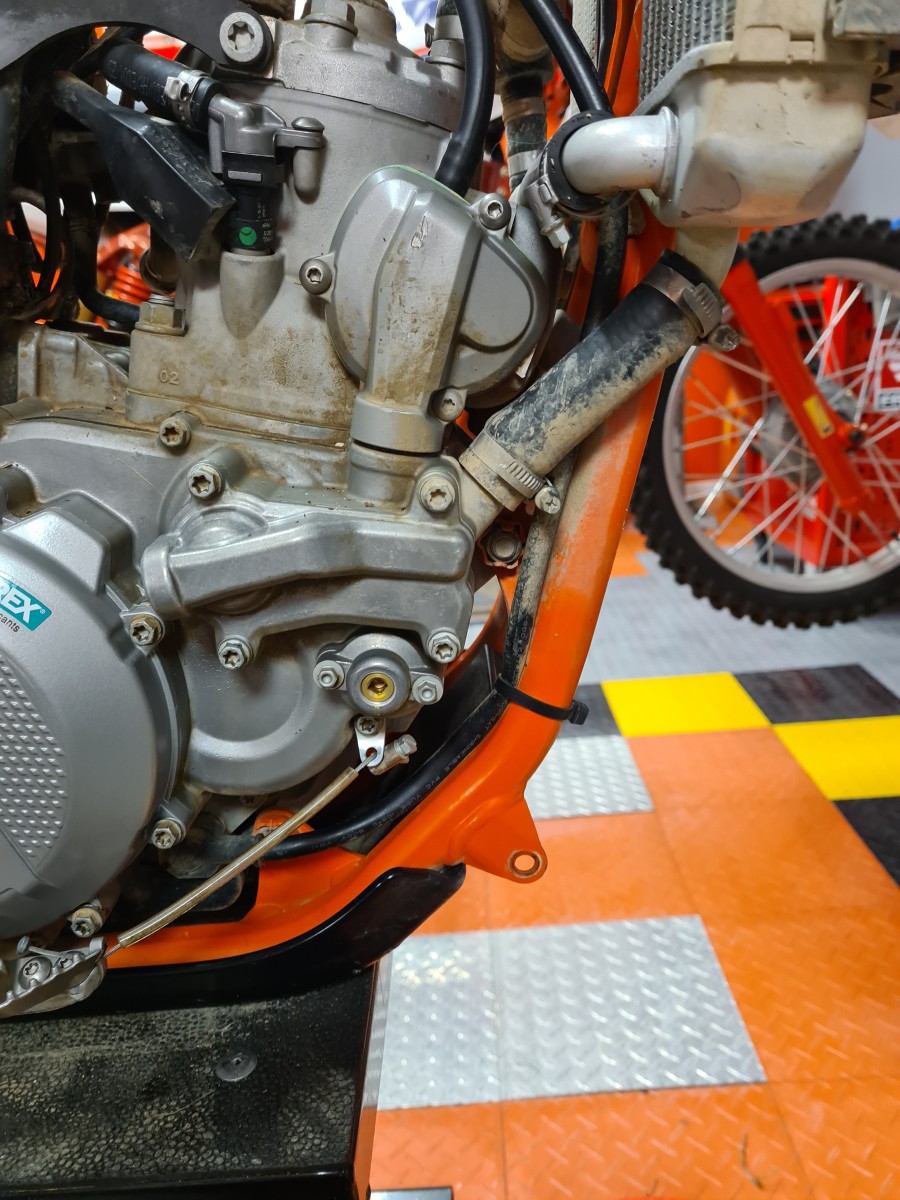

Ensuite on enlève le pot:
Encore un endroit ou le karcher n'a que peu d'effet 🤭
A ce niveau, idéalement on fait un nettoyage rapide histoire de ne pas travailler dans la merdre et
pour éviter que des saletés rentrent dans le moteur.

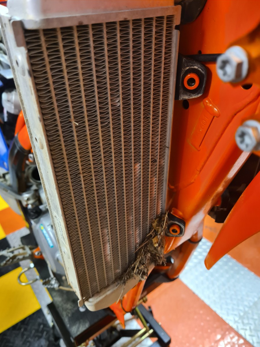

Personnellement j'ai pris l'option de démonter également les radiateurs car ça permettra de les nettoyer.
On trouve des surprises en enlevant les protections en plastique. 😳
Non ce n'est pas un nid d'oiseau mais des herbes qui sont aglutinées au fil tu temps.

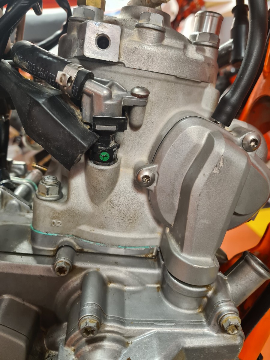

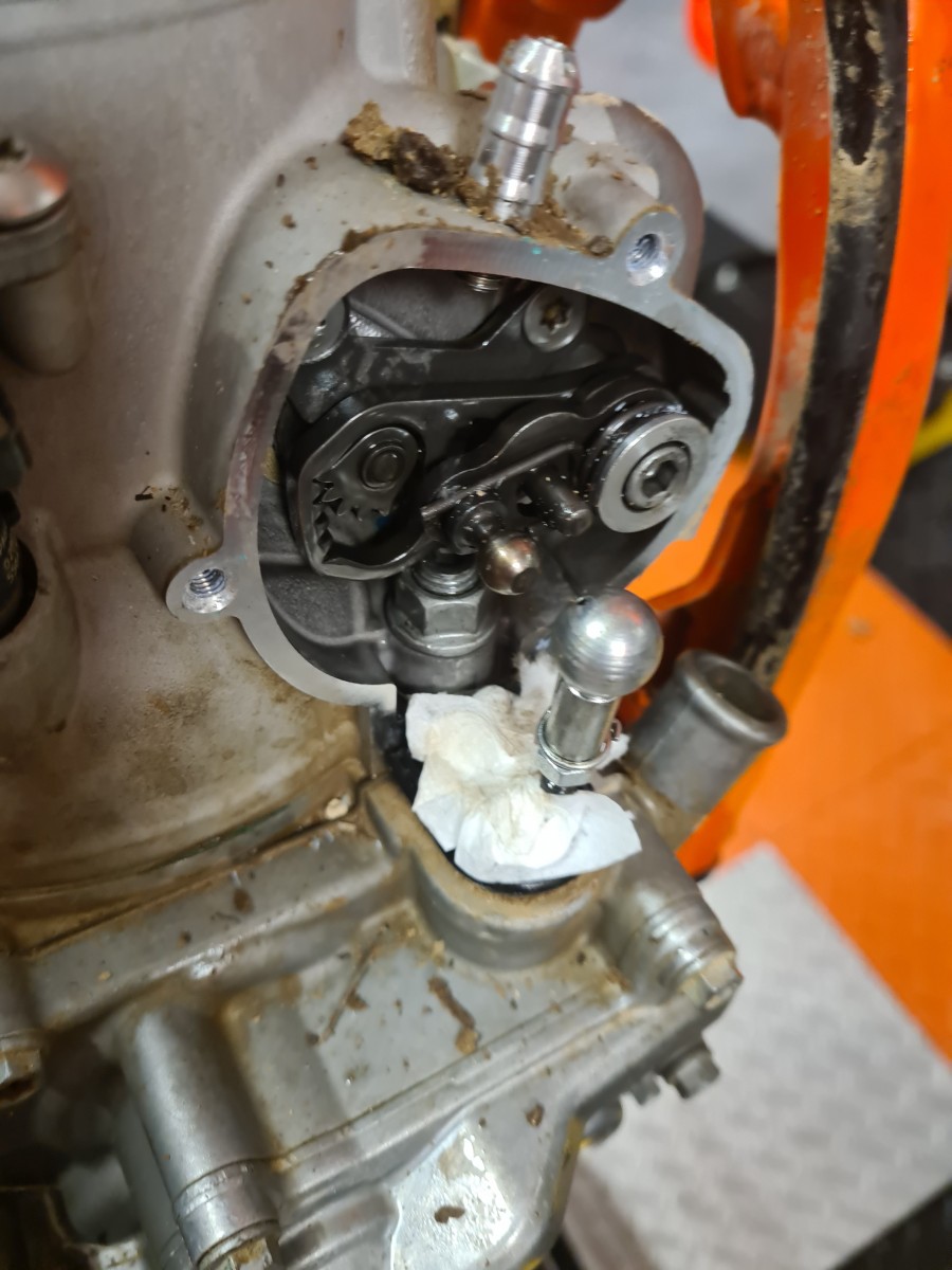

On commence par enlever le carter de la commande de la valve en dévissant les 3 vis.
Avant d'aller plus loin, on place un bout de chiffon dans le trou afin d'éviter de faire tomber un truc.
Car si c'est le cas, galère de chez galère. Voir le tuto:j'ai merdé et je dois entièrement démonter mon moteur 😂

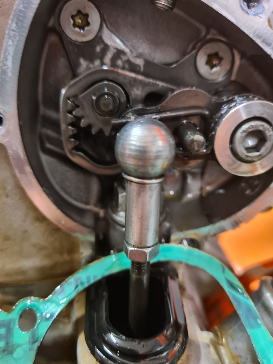

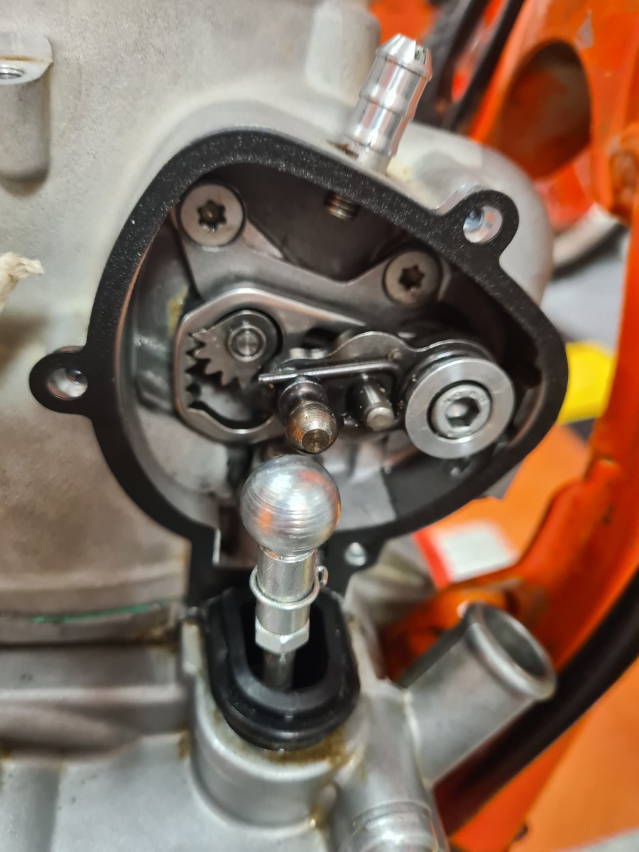

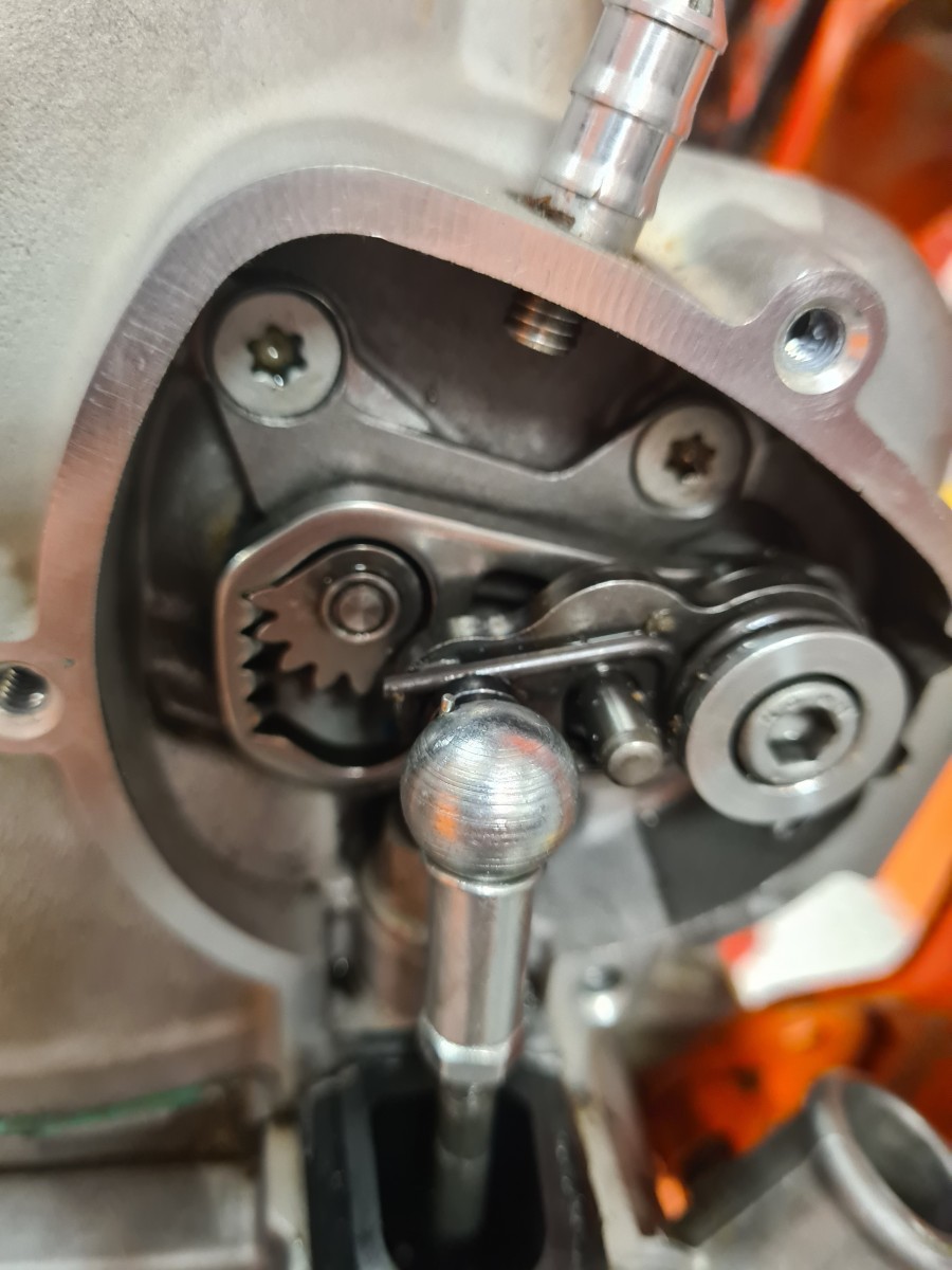

Afin de retirer la tige, il faut enlever le cips qui est dessous la rotule. A l'aide d'un tournevis plat, on le fait descendre.
Pour que ce soit plus simple, il est possible d'appuyer sur le bout de tige qui sort de rotule en haut.
Une fois descendu, on tire sur la rotule qui doit sortir toute seule.

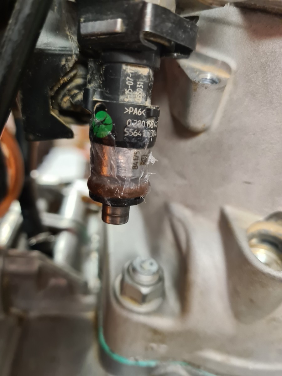

On démonte ensuite l'injecteur en dévissant les deux vis à son sommet et on tire dessus afin de le
sortir de son logement.
On procède de la même manière de l'autre coté pour l'injecteur et on enlève le carter de la valve d'échappement.
Enfin on retire la sonde sur la culasse en la déclipsant.

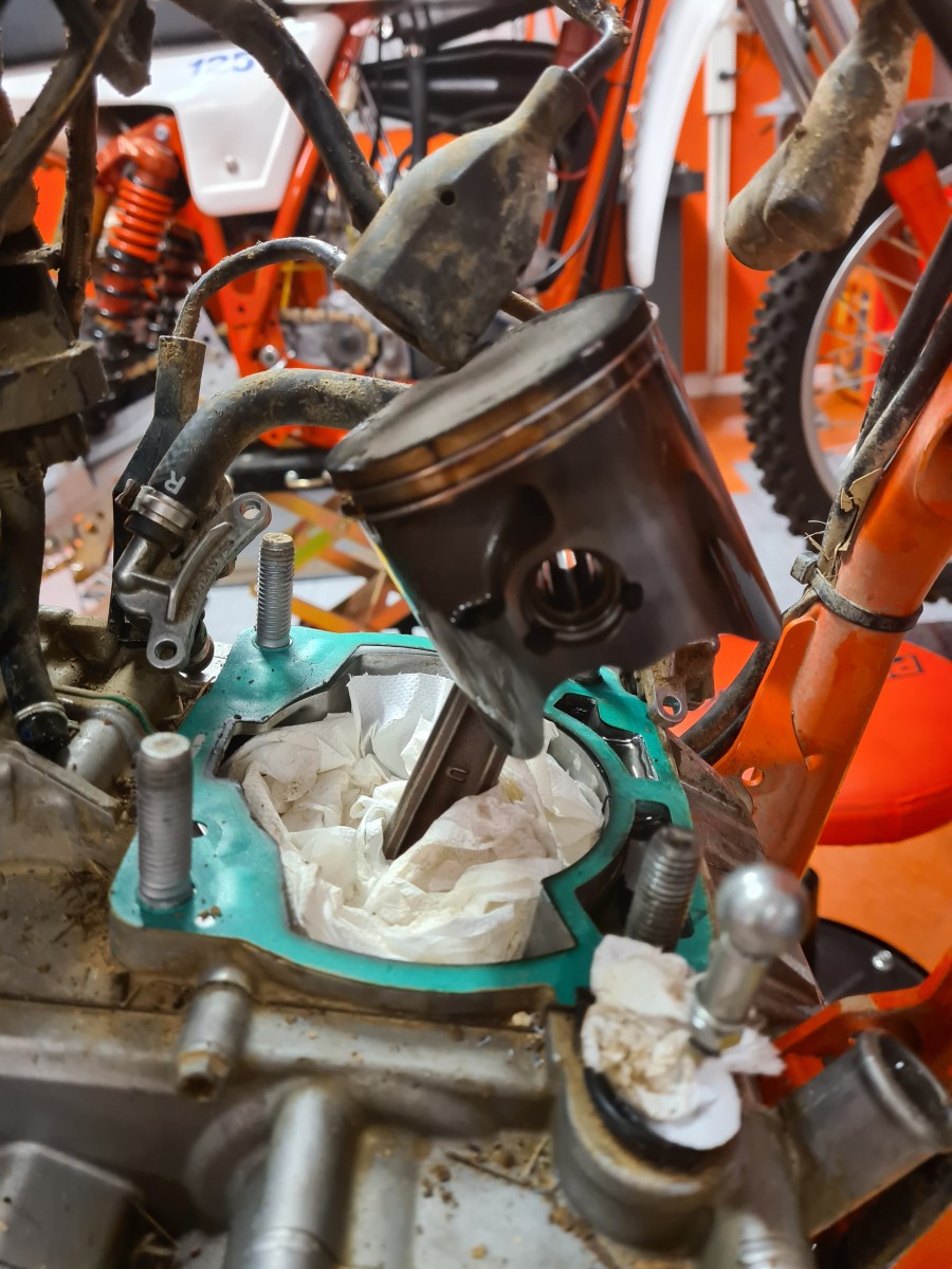

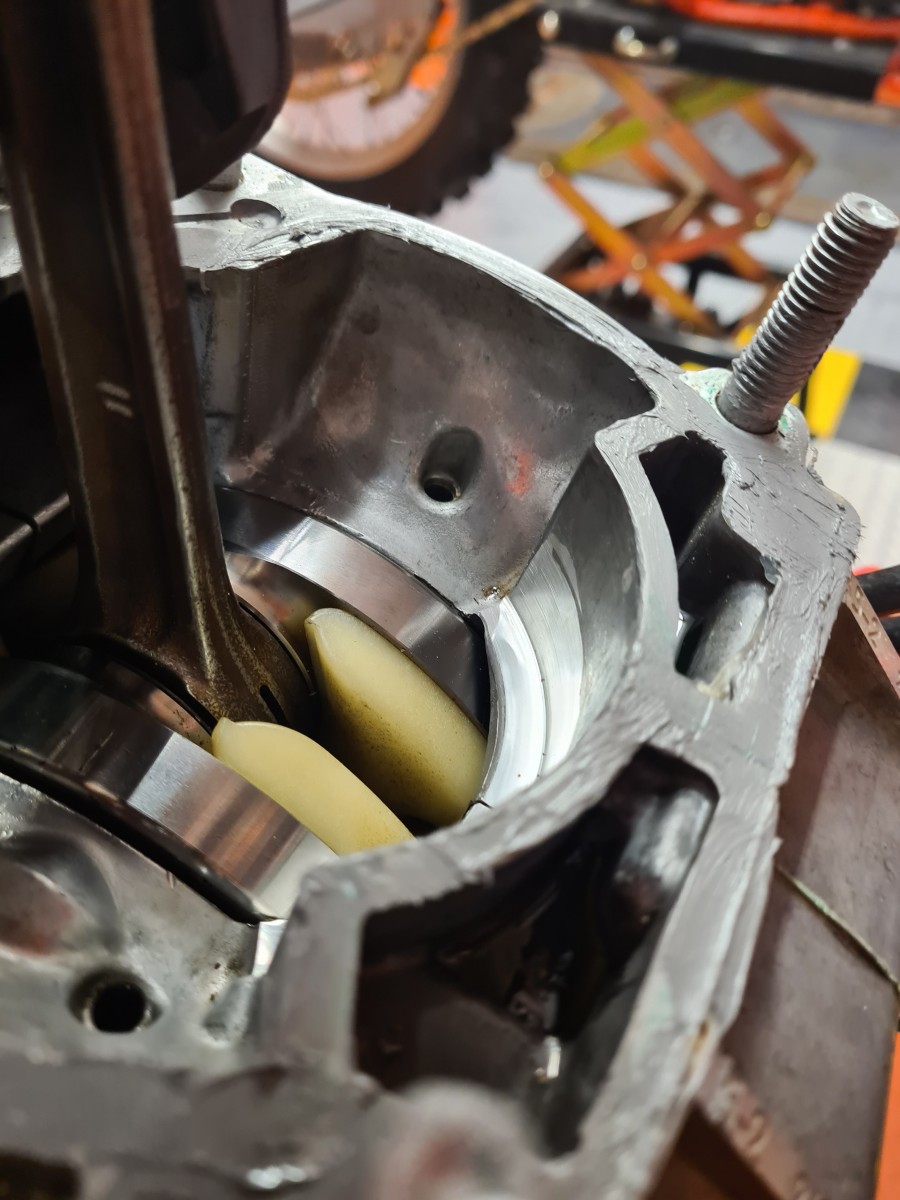

Avant de vous émerveiller, placez un chiffon dans les carters tout autour de la bielle afin d'éviter une catastrophe:
Si vous avez respecté les précos de ktm ou si vous n'êtes pas en train de changer le piston de la moto de Nambotin, vous
devriez avoir un piston avec un assez bel aspect.
L'injection y est pour beaucoup je pense.
A partir de là les petites complications vont arriver. Rien de grave.
Si vous, avez des lunettes de protection mettez les.
Faites tourner un des deux circilps de l'axe du piston afin qu'une partie de celui-ci soit dans une encoche.
A l'aide de la pointe à tracer, dégagez le avec précaution de sa gorge. Avec la pince à bec, sortez-le.
Vous avez une chance sur deux pour qu'il vous pête à la gueule et qu'il s'envole dans votre atelier.
Rassurez-vous ça va encore vous arriver au remontage 😄
Poussez ensuite l'axe du côté opposé. Il doit sortir sans forcer.
Et sortez votre piston.

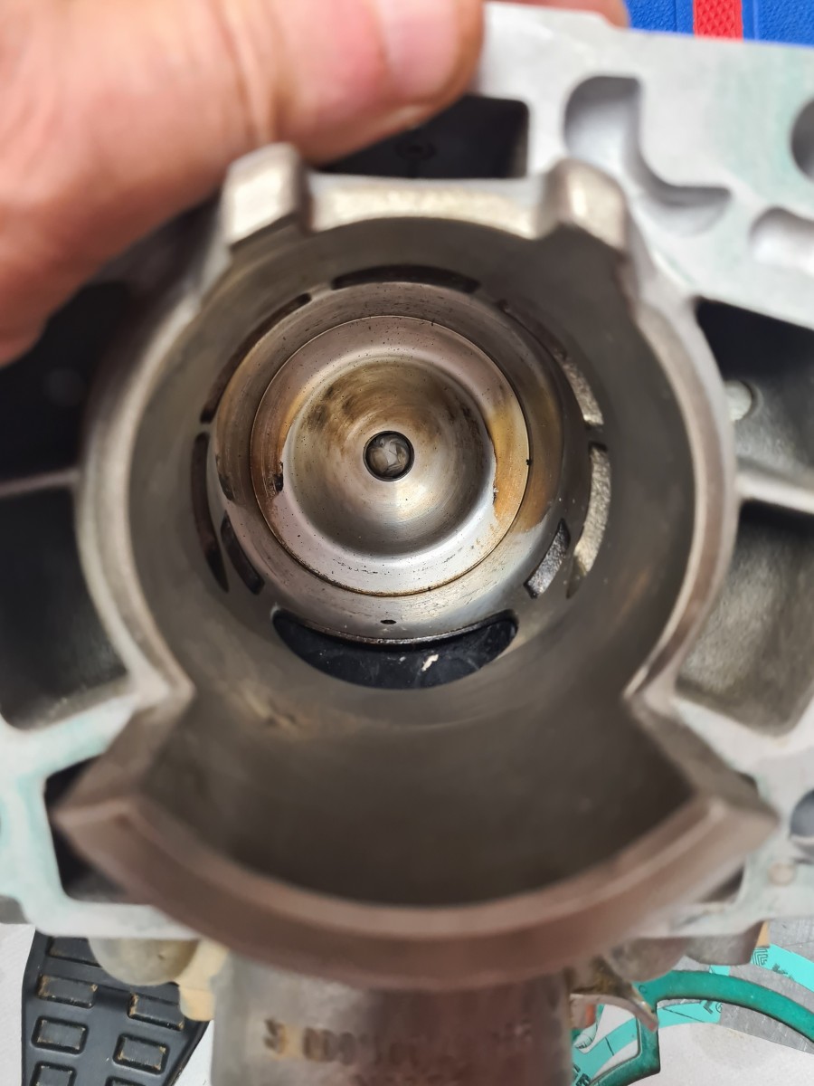

Voici le mien après 115h:

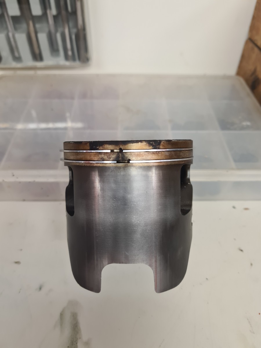

et mon piston:
c'est beau, très beau même.
et mon piston:

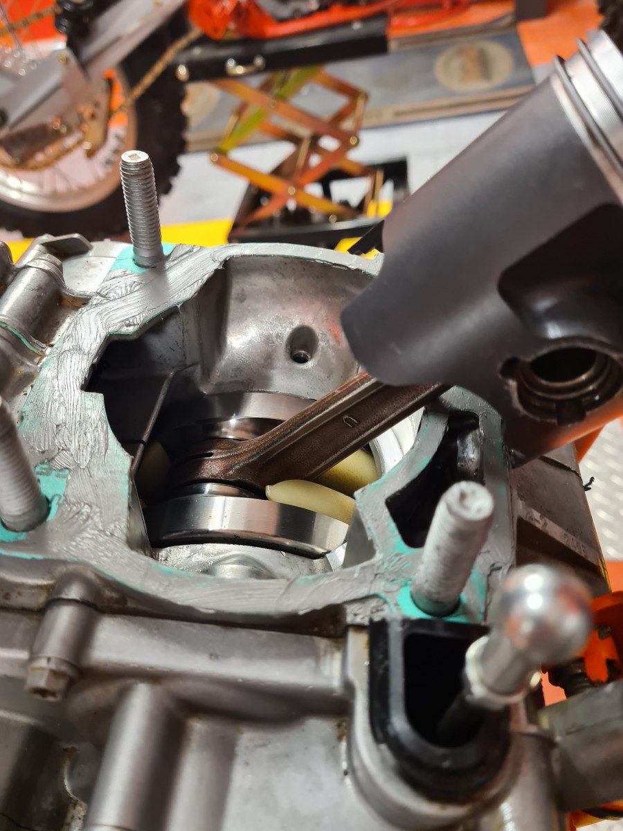

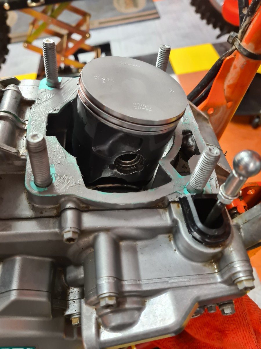

Tout d'abord on enlève délicatement le joint d'embase et on le mesure avec un pied à coulisse.
Ah oui, j'ai oublié de dire qu'il en fallait un...
C'est le premier moment ou vous allez regretter de vous être lancé dans cette aventure.

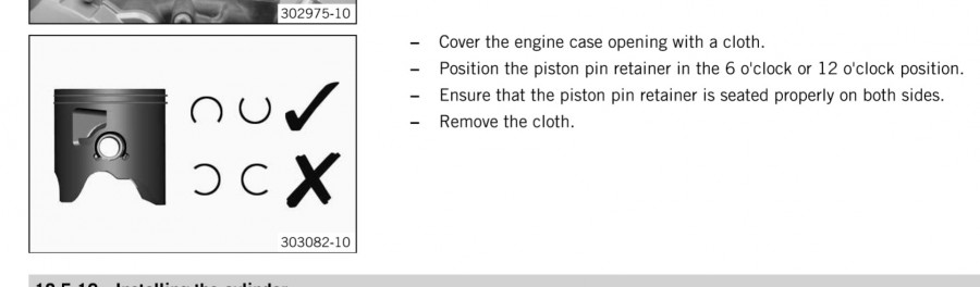

Prenez votre nouveau piston, le nouvel axe et vos deux nouveaux circlips... et mettez vos lunettes 🤭
Pour les techniques sur comment mettre les circlips, je n'en connais pas une infaillible.
On va donc commencer par mettre le premier circlips sur le piston en le positionnant dans son trou
et tout en le maintenant on va le pousser dans la gorge du fond. Attention!!! Sur ce piston c'est dans
la seconde gorge que circlips doit être positionné.
Faites cela dans un endroit dégagé car si tout va bien ce putain de circlips (c'est comme cela qu'on l'appelle
après 30 minutes de vaines tentatives) va s'envoler pour retomber dans un endroit improbable de votre atelier 😂
Surtout ne pas sombrer dans l'idée d'aller chercher le marteau qui je vous le rappelle n'est pas utile.
Un circlips ne se rentre pas avec un marteau et un burin!!!
C'est un jeu de patience.
Si vous vous aidez de la pince à bec, allez-y en douceur. Il ne faut surtout pas le tordre car il perdrait son élasticité
et risquerait de partir de son logement en marche...et revaltec votre seul sauveur...
Bon après avoir cherché et ramassé 150 fois votre circlips il est enfin en place.
Avec la pointe à tracer, faites le trouver afin de vous assurer qu'une de ses extrémités n'est pas en face des deux petites ouvertures et qu'il est parfaitement logé dans sa gorge.

Assurez-vous que vos chiffons sont encore en place dans les carters car c'est le moment de mettre le second circlips :/

Descendez votre piston au point bas. Inutile de le préciser, vous aurez préalablement enlevé les chiffons dans les carters.
On attaque la deuxième et dernière partie délicate:
Mettez correctement les deux segments de manière à ce que la coupe soit entre le picot qui est sur la partie arrière du piston.
Badigeonnez-le d'huile ainsi que l'intérieur de votre cylindre.
Amenez le cylindre au dessus du piston très délicatement et assurez-vous que ce dernier soit parfaitement parallèle au piston.
Pressez le premier segment de chaque côté en faisant descendre très légèrement le cylindre. Faire de même avec le second segment.
Cette opération est à réaliser avec la plus grande attention au risque d'abimer soit le piston, soit un segment soit le cylindre, voire les trois.
Le piston doit rentrer sans aucun point dur et sans forcer.
Si vous n'avez pas l'habitude , je vous propose de vous entrainer avec votre ancien piston sur votre établi afin de bien ressentir comment le piston
doit rentrer dans le cylindre et voir comment serrer les segments pour qu'ils rentrent.
Vous pouvez également le faire ensuite avec votre nouveau piston afin de vous assurer qu'il rentre parfaitement.
Faites le plusieurs fois avant de vous lancer dans le remontage réel.
Une fois que les deux segments sont passés, le cylindre doit descendre tout seul sur ses 4 goujons.
Et voilà, le plus dur est fait. Reste plus qu'à remonter 😀

On place ensuite un nouveau joint sur le carter de la commande de valve et on reclipse la rotule.
Petit conseil, remontez légèrement le clips dans la tête de rotule avant de la clipser. La tige doit rentrer
dans le petit trou. Une fois la rotule clipsée, remontez le circlip jusqu'à la base de la rotule et assurez-vous
que la tige ressort bien du petit trou au somment de la rotule
Remettez le carter avec les trois vis. Si vous avez du frein filet mettez-en.
Assurez-vous ensuite que l'injecteur est parfaitement propre et graissez la partie avec le joint;
Insérez-le dans son logement et vissez-le à l'aide de ses deux vis. La aussi si frein filet c'est mieux.
Faites de même de l'autre côté.
Re clipsez la sonde sur la culasse dans le bon sens (détrompeur) et revissez la bougie.
Là aussi, quitte a y être essayez de monter une bougie neuve.
Et voilà, reste plus qu'à remettre le reste de la quincaillerie 👍

Petit détail, il y a une préco de positionnement, de l'ouverture des anneaux élastiques d'axe. soit vers le haut ou vers le bas, mais pas sur les cotés 😉

Pour la position du circlips il y a pleins d'écoles. Lors du démontage il était comme je l'ai indiqué.
Après vu le diamètre du circlips et la profondeur de la gorge je pense pas que la position soit encore importante et qu'il peut encaisser une énorme énergie cynétique sans broncher.
Je connais la position sur le haut et sur le bas mais je pense que c'est plus adapté à nos anciennes.
Sur le 300 je peux te dire que le circlips c'est du costaud.
Si tu voies encore les stries c'est bon.
D'ailleurs ktm préconise de remonter en côte d'origine lors du premier changement.
Sur une notice de 97, il est indiqué, vers le bas. Même si le risque est infime, ça coute rien de le faire.

Je crois que ce qui est judicieux c'est qu'une des extrémités du circlips ne soit pas dans le vide d'une encoche.
