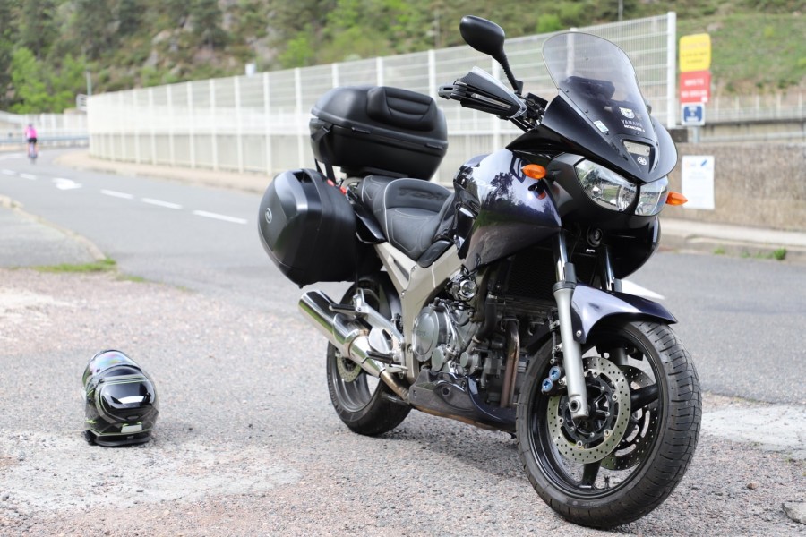

Toujours roulé KTM, mais pour le tourisme, je roule Yam TDM.  Décidemment !! tout en M. Je vous joins une photo.
