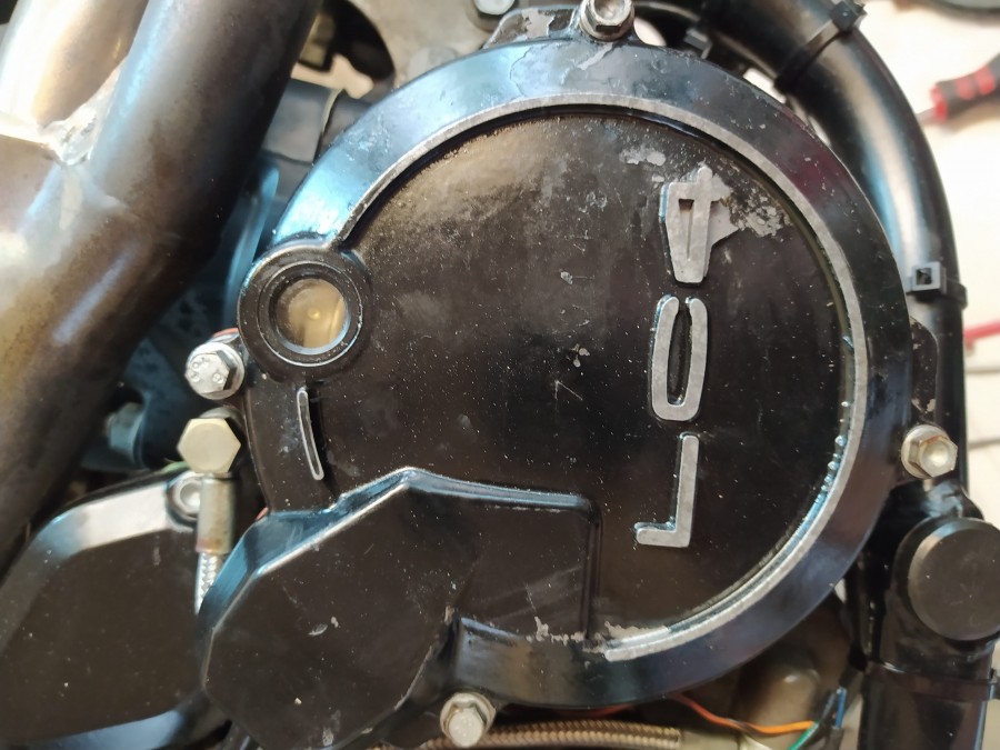

Bonjour a tous,
Petit retour d'expérience ,
Au remontage de mon carter d allumage , la vis de fixation du haut tournais dans le vide et ça sans l' avoir serrer fort...
ce qui occasionnait une fuite d'huile importante car le joint n' était pas plaqué correctement.

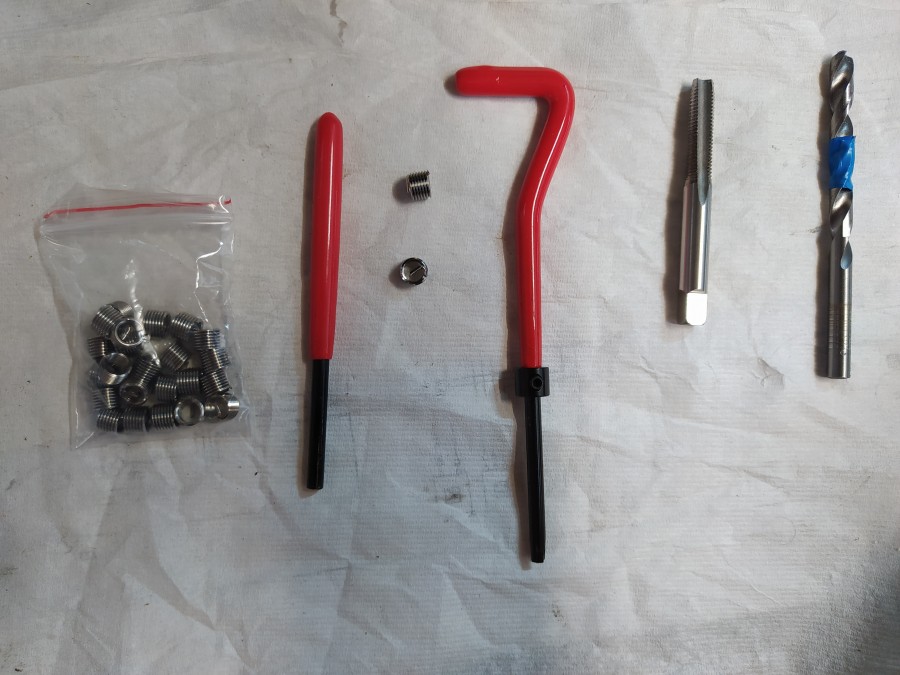

Je me suis donc renseigné sur les solutions , et la pose d'insert semblait être la plus courante.
J'ai donc acheté un kit d'insert et me suis mis au travail.

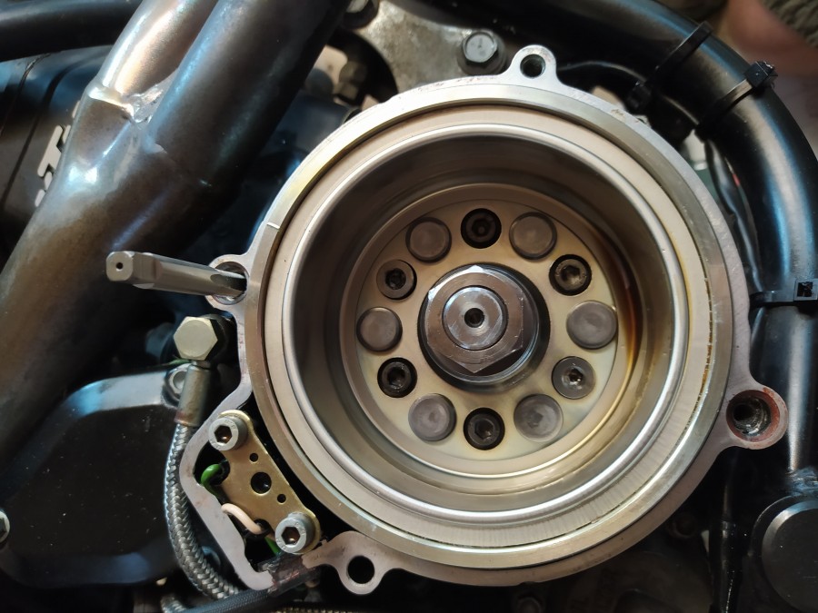

Soucis d allumage KTM duke 2 2001
pas trop rassuré de percer et tarauder dans mon moteur quand même... :(

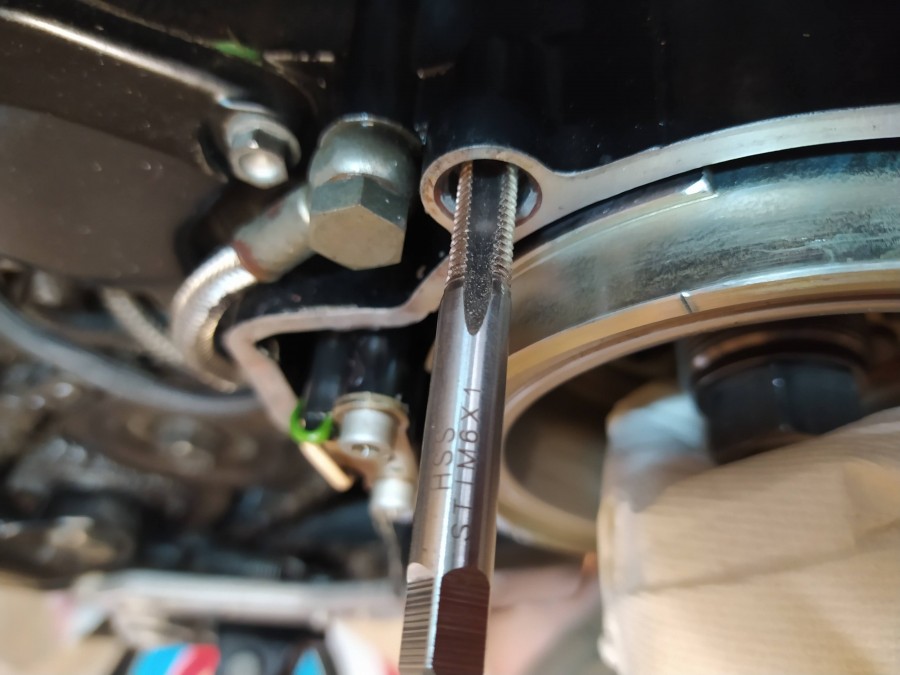

le perçage et taraudage effectué , j ai mis l insert en place, cassé la languette, et tout remonté.
J'ai pus revisser directement et serrer correctement.
Plus de fuites. 😎
C'est vraiment une super solution de réparation et très abordable.
Posté le 10-08-2021, à 14:26
J'ai le même que toi  👍
C'est génial ce truc. Il m'arrive même d'en poser si j'ai un doute sur le filetage avant le foirage.  Il faut juste être méticuleux lors du perçage pour ne pas enlever trop de matière.
