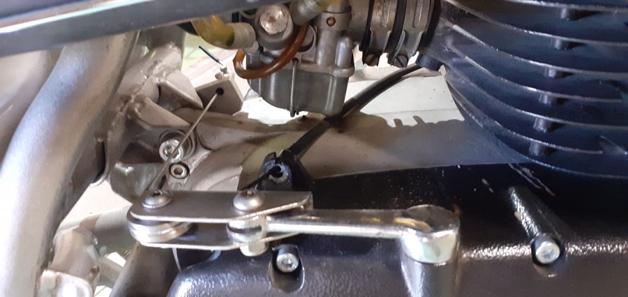

Combine embrayage
Posté le 27-08-2021, à 19:44
Carrément!   😳 Un câble mouflé!! Il ne doit pas rester beaucoup de course, levier plus long + mouflage.  🙄
Un jour, je tenterais l'assistance pneumatique!  🤭

Ça donne quoi niveau garde ?

Posté le 28-08-2021, à 13:34
Et dixit un toubib du sport, c’est juste contre productif.
Les embrayages durs, c’est souvent lié à une cinématique pas géniale. Ou de conception, ou de défaut d’entretien.
Posté le 28-08-2021, à 14:10
Exemple de l'embrayage Rotax, avec le système de rampe, même avec un câble à gaine téflon, c'est raide.
Le système a évolué, mais vu qu'il faut modifier le carter, je ne l'ai pas monté.
C'est clairement un soucis de con ception.  ;)
Celui des KTM de 76 à 80, est aussi raide. Le mécanise est mal foutu, le passage du câble doit être le moins tortueux possible.
