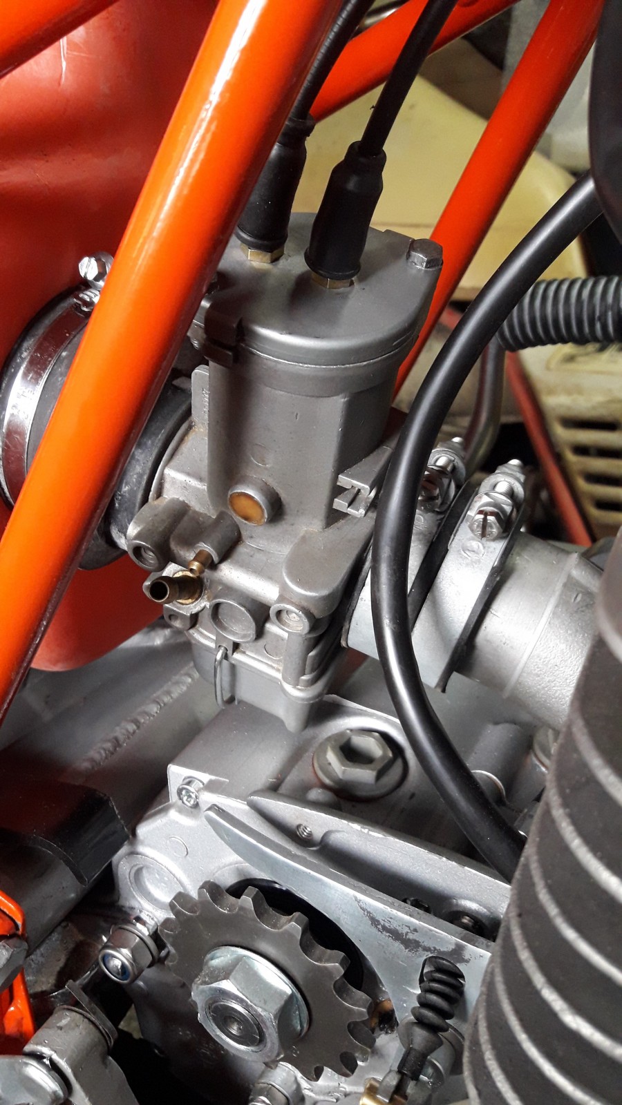

La suite , c'est la préparation et la pose du carbu .
Pas de micro billage pour le corps de carbu . D'abord , il est super propre comme ça , et en plus , j'aurai trop peur que des billes restent dans les conduits du truc .
Par contre , le chapeau et la cuve y ont eu droit .
Le GP et le GR repartent pour un tour , mais l'aiguille et son puits sont raides neufs .
Le boisseau est neuf aussi , mais livré maintenant chez Dédé sans le trou pour le volet de starter .
Et ça , ça m'ennuie . Le moulin va déjà être assez compliqué à démarrer comme ça vu la compression ( j'ai essayé  🙄  🙄  🙄 ) j'aimerais bien qu'il craque au 1er coup .
Donc , j'attaque le perçage du truc .
Et ça va être plus compliqué que quand j'ai fait la même opération en 2013 sur la 1975 .
Là , le fond du boisseau faisait à peine qques mm. d'épais . Ici , je sais pas pourquoi , la partie du boisseau que je dois percer fait à peu près 12 mm.
Pourquoi un tel changement ? Rajouter du poids ???
J'ai d'abord percé le fond de plusieurs trous de diam. différents , puis j'ai terminé au drémel .
Bref , ça m'a pris un temps fou .
Le résultat est correct malgré qques bavures sur le fond du boisseau lorsque le drémel échappe a ton contrôle
Gros pétard
Le volet coulisse bien dans le boisseau , et le carbu monté , le retour de la poignée de gaz est impec , starter mis ou pas .

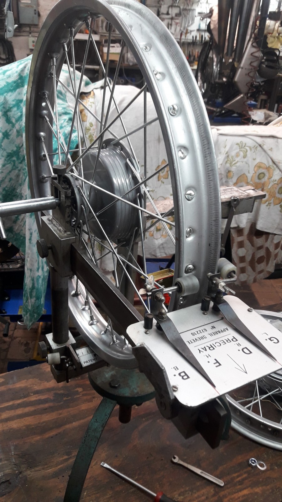

Avec la préparation des motos pour l'enduro d'Harzé , j'avais un peu laissé tomber mon gros pét .
Bon , y a encore une des 2 motos à nettoyer / entretenir , mais j'avais envie de changer un peu de boulot .
Donc , j'ai pris rendez-vous avec le copain qui possède la machine à rayonner . Je voulais absolument faire ça moi même .
Il m'a juste expliqué les notions de base , puis , ben , débrouille toi ...
Pour le réglage du déport de jante , pas de problème , pour le voile , non plus , c'est pour le saut que ça a coincé .
C'est pas des jantes neuves , et elles ont déjà beaucoup vécu . Moralité , y a des bosses irrattrapables .
On fera avec . En plus , c'est une moto de TT , ça se sentira moins que sur une moto de route .
Et comme on dit , c'est le vécu de la moto ...  🤭  🤭  🤭  🤭  On trouve les excuses qu'on peut .

Je me suis finalement pas trop mal débrouillé seul .
Le copain a pas du beaucoup corriger .
1H.30 pour chaque jante , en sachant que le garage du copain , c'est la maison du bon accueil , et y a toujours l'un ou l'autre qui vient s'intéresser à ce que tu fais et te pose mille questions  :/  :/  :/  :/  C'est pas ce qu'il y a de mieux pour garder ta concentration  😜  😜  😜

Il est super, cet outil.  👍
Une jante voilée, se rattrape, relativement facilement. les gros impacts, comme tu le dis, sont irrécupérables. Il faudrait redressée la jante, enfin, la re-circulariser.  ;)
