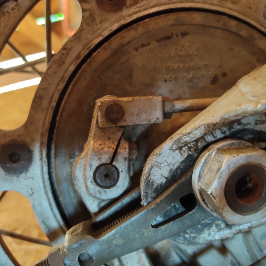

Encore un petit conseil svp, s'aurriez vous me dire si c'est le moyeu qui est foutu ou si c'est la pièce qui tient le tambour qui est morte?
250mx 84 remise à neuf
Et encore un grand merci pour le temps que vous m'accordez ????
Posté le 23-08-2021, à 11:48
hurricane papa a écrit :
Si je peux me permettre: généralement on ne démarre jamais une moto qui n'a pas tournée depuis longtemps pour voir "si tout va bien".
Ca risque de faire plus de mal que de bien si des pièces sont grippées ou dessechées .
On démonte tout et on change ce qu'il y a à changer. Et ensuite on la démarre.
Tu le sauras pour la prochaine  ;)
+1 !
Et pour l'huile ca soit encore être la DEXTRON ,mais il me semble bien que ce n'est plus le cas à partir de 86 ,donc confirmation par ceux qui ont ces modèles ou recherche de l'info sur le manuel et autre infos offiçielles .
Posté le 23-08-2021, à 19:12
Maintenant que tu sais que le moteur tourne,  🙂  tu démontes tout, ça sera plus simple, pour voir ce qui est abimé. D'autant que sur la photo, on ne vois rien.
Depuis que je traine sur addict, il y a un paquet de p'tits jeunes qui sont viendu/reparti. Quand ils démarrent une bécane, juste pour voir si elle tourne, qu'ils montent une chaine, juste pour voir si elle roule ... Soit on ne les revoit plus, soit, ils reviennent mais la bécane est morte, parce que l'embiellage a rendu l’âme, entrainant la destruction du moteur. Beaucoup plus rarement, le post donne lieu à une belle restauration, pas forcément à la Hurricane Papa  🤭  mais une belle bécane fonctionnelle et fiable.  👍
Ce n'est pas une critique, un constat, sans jugement de valeur. Alors pourquoi ce message? C'est à prendre comme un conseil bienveillant.
Tu as la possibilité de faire une belle et bonne moto... Tu es le seul à en décider. Ton écureuil, prendra forcément part à la décision.  😀
Posté le 23-08-2021, à 19:57
Euh, ça veut dire quoi "pas forcément à la hurricane papa"?
Je partage le conseil de gs-600-xc.
Déjà une restauration et non pas une remise en route,c'est démontage complet de la moto.
Ensuite on évalue ce qu'il faut changer ou pas.
Il peut y avoir des pièces qui paraissent mortes mais qui avec un peu d'huile de coude ressortent comme neuve. L'inverse est souvent vrai aussi. Ensuite en fonction du budget on fait des choix. Si possible cohérents. Ex j'ai 300 balles de budget, j'ai les plastiques et la bielle morts, je vais d'abord privilégier la bielle  ;)
Tu devrais te poser et ne pas partir dans tous les sens. Ta question sur quelle huile mettre me semble prématurée au vu de l'état de ta moto. Pour la question sur ton moyeu,démonte la roue. Tu n'es pas à l'abri d'une autre découverte...
Ce ne sont que des conseils afin de t'éviter des galères et/ou des dépenses inutiles.

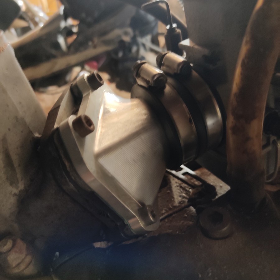

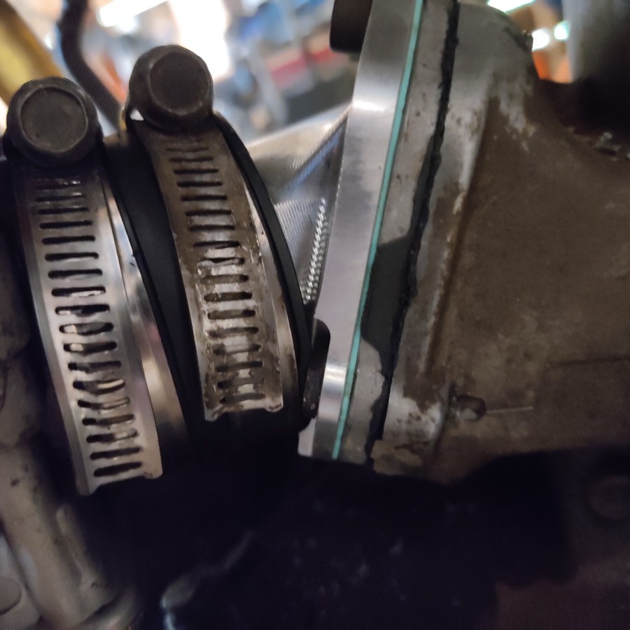

Brow Rider a écrit :
Je voulais demander si vous la voyez ????
???? J'avais pas inséré...
Où as-tu trouvé cette pipe admission en aluminium ?
42 ans4343 messages 1515 images
Posté le 25-08-2021, à 12:18
Sur ce site que j'ai trouvé dans les liens utiles et nécessaires
www.enduroklassiker.at/en/suche?controller...
Posté le 25-08-2021, à 18:14
Merci,  je ne cherchais pas au bon endroit

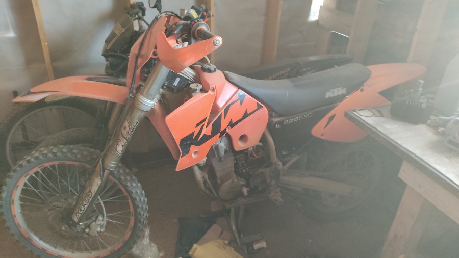

Posté le 15-09-2021, à 23:48
Ola, comment vont les addicts? Depuis le temps, alors j'ai réfléchi un peu à mon plan de vol... Donc j'ai pour le moment étudié le cas "suspension". les deux options que je privilégie, sont restoration complette. avec mon frère qui parfait mes compétences ou alors je les envoie chez un préparateur qui les restore et les prépares en fonction de mon poids et de mes besoins ? Mes critères de sélection seront, le prix, mais surtout la disponibilité des pièces d'on j'ai besoin pour la restoration de la fourche et de l'amortisseur...
Ensuite, le deuxième cas sur le quel je me suis penché, c'est la peinture du cadre. Encore une fois, les deux options que je privilégies, sont préparation du support, apprêt époxy (ou il existe sans apprêt) et peinture époxy bi-composante  au pistolet. Réalisé par mes soins (j'ai une petite expérience technique du sujet...) Ou je prépare le support et je vais faire faire une peinture à la poudre.
Si quelqu'un a des retours d'expériences ou un avis éclairé sur la question de l'un ou de l'autre sujet. Je suis preneur de toutes informations éclairées.
Merci par avance, pour le partage de votre savoir et vécu.
                                                                 Alex.
