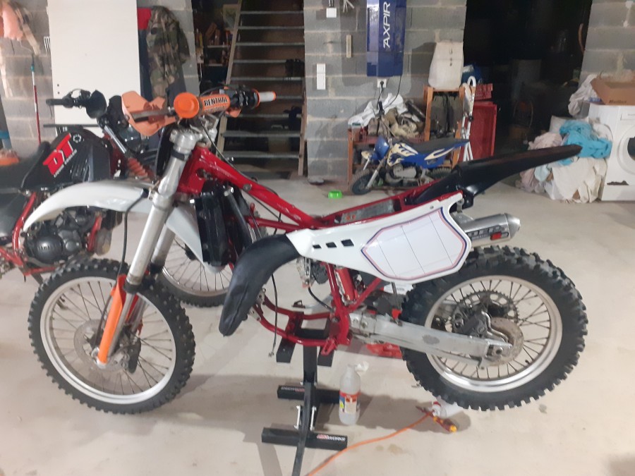

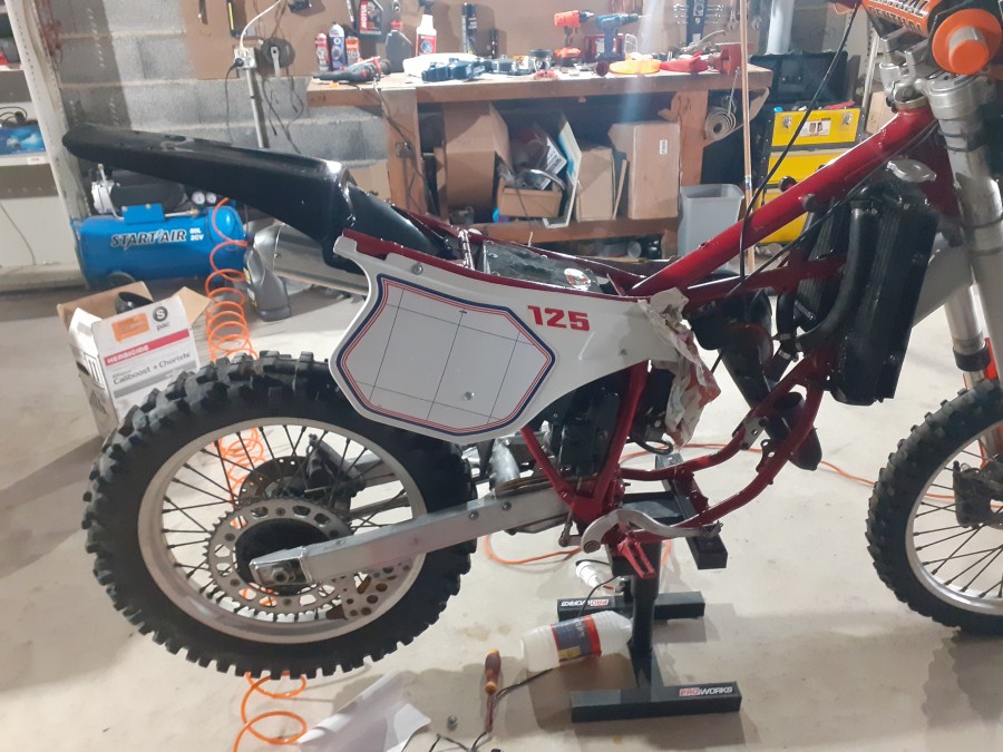

Posté le 18-08-2021, à 16:41
Pose du kit déco des plaques latérales ar ( manque les ouïes de radia ). 👍 la grosse galère à poser  🤬
Remise en route 125 Mx

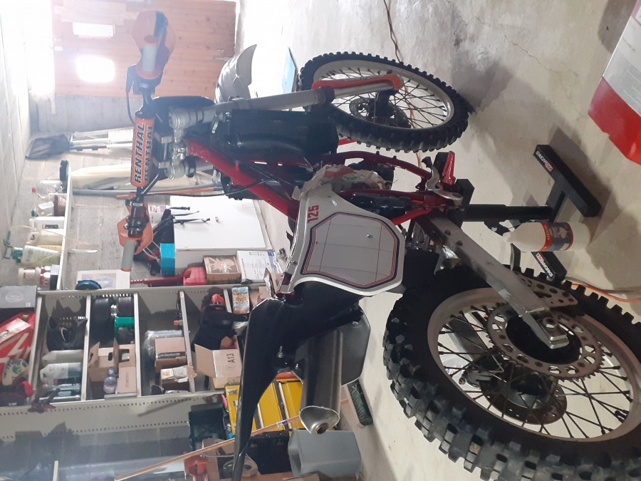

Posté le 18-08-2021, à 16:43
Désolé j'ai encore mis une photo de travers  😜

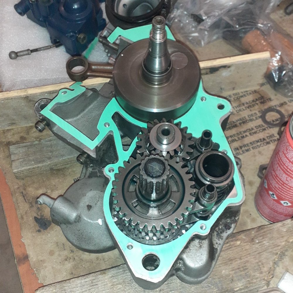

Bonjour à tous,  je reviens suite a une petite absence. J'avais confié mon vilo à un mécano/ préparateur que je connais. Objectif :
Remplacer le kit bielle. SAUF QUE le manneton ayant été extrait a froid, celui-ci a abimé sa portée, trop forcé, trop chauffé en 35 ans : masses hs. Plus possible de re-embiellé.
Du coup je suis a la recherche d'un vilo d'occase même avec bielle hs.
Si je ne trouve pas je vends la moto pour pièces... :(  :/  😜

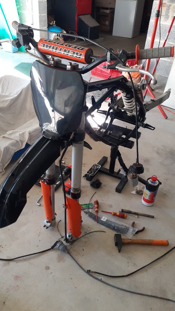

Après une looonngue absence me revoicit. J'attends toujours mon vilo. Hier j'ai commis un sacrilège : j'ai décapé et repeint le cadre en noir.
25 ans4646 messages 2323 images
Posté le 23-10-2021, à 16:43
Rassurez les plastiques origine sont nickel et je les gardes jalousement au frais.

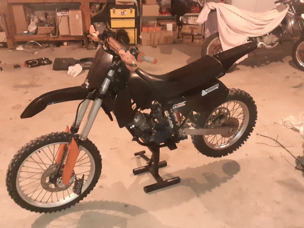

Posté le 19-11-2021, à 21:55
Enfin le remontage tranquillement,  proprement...????????
Remarquez le filet abîmé qui a été rectifié après la photo. Le risque des pièces d'occasion ebay........
Posté le 24-11-2021, à 07:24
Voici l'avancement du chantier, j'attend un pot TCS ( Daniel Battiston ) et je vais adapter un pro circuit 304 de 125 cr 87's.
