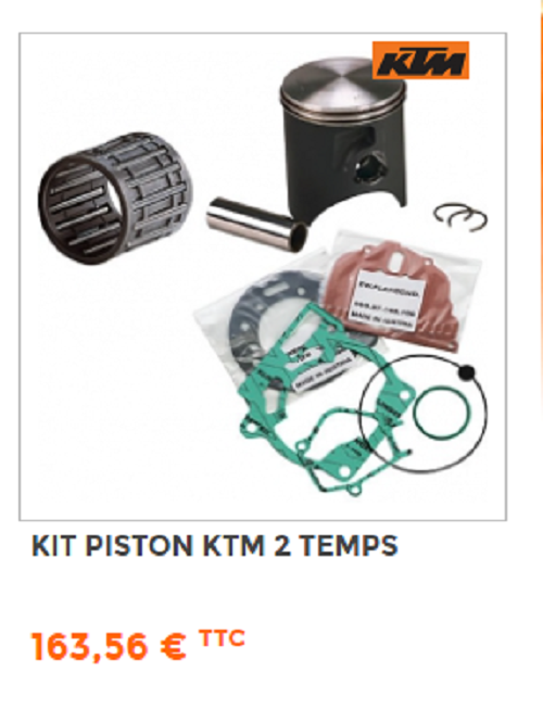

J'ai pensé acheter le KIT Piston chez Wolf, voir ci-dessous :

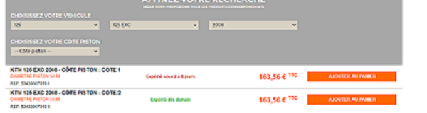

Seulement, il y a deux côtes, voir ci-dessous :
Ma moto a presque 210 heures, est-ce que vous pensez que je dois prendre la côte 2 ?

Par contre, concernant le joint de culasse, il est compris dans le kit que je compte acheter, donc je change ou c'est vraiment superflus et je ne démonte pas la culasse?
Et la côte? Quel risque si je prends la plus grosses alors que l'autre suffirait et quels risques si je prends la plus petite alors qu'il faudrait la plus grosse?

Ben pour choisir un piston il faut connaître la taille du cylindre et choisir un piston en respectant le jeu de fonctionnement.
Si le cylindre a été traité ( remis en état neuf) il y a 50h, il y a peu de raison qu’il soit usé. Dans ce cas, il te faut remettre le même piston. C’est lui qui s’use et sa cote est gravée sur sa calotte.
Pour le joint de culasse, effectivement il est fourni dans le kit joint. Mais si il y a zéro fuite jusqu’à présent, pourquoi s’exposer à un montage risqué. C’est pas impossible à faire, mais parfois, un joint neuf mal placé et c’est la fuite.

Il m'a dit que le cylindre vieillissait bien et que le piston aurait pu faire encore pas mal d'heures comme l'a dit freduro.
Il m'a conseillé de prendre la côte actuelle, ce que j'ai fait.
