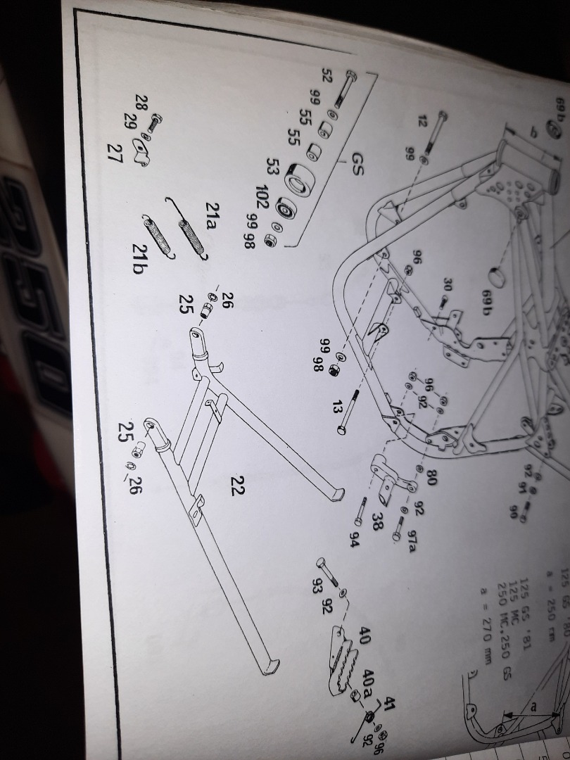

Salut les copains,
J'ai monté sur ma 125 RV 1980 une bequille Pillon dorino importée de Novegro.
Quelqu'un peut il me faire une photo de son montage!
Je pense qu'il me manque la patte n°27
Et je vois pas où elle se monte!
Bequille 125 rv 1980
Merci

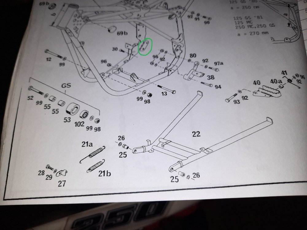

Je n'ai pas cette bécane, mais le fonctionnement des béquilles est souvent le même. Je pense que la patte va sur  l'un des trous entourés en vert.
Les ressort doivent être tendus pour maintenir la béquille relevée. Mais pas trop car ça passe par un point de bascule, repliée/dépliée.

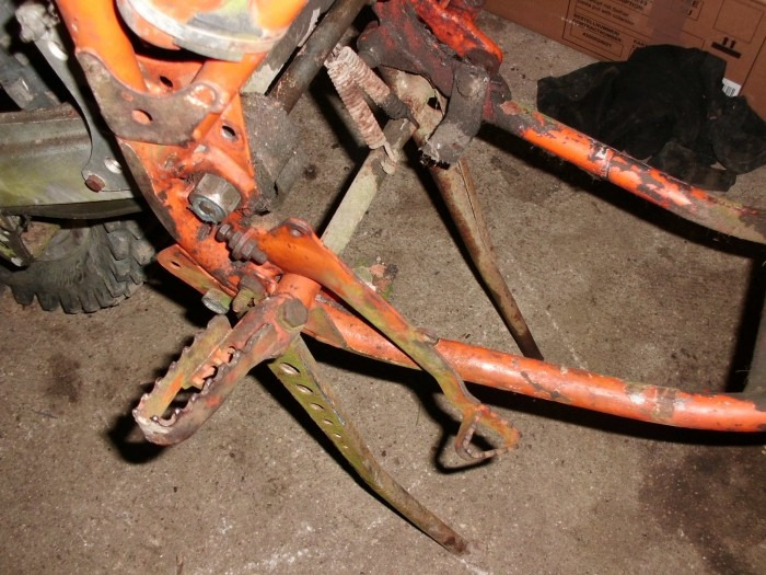

Une photo prise sur le forum, la béquille est différente.
www.ktmaddict.fr/viewtopic.php?id=4277

33 ans6969 messages 1414 images
Posté le 08-12-2021, à 20:10
Concernant la patte du cadre, entouré en vert.
Pas possible,
C'est le passage de la chaîne.
Reste la patte situé au milieu de la bequille.
Et rien en face.
La béquille que tu présente se fixe sur une patte sous le bras oscillant.
Sous mon bras , il n'y a pas d'insert filleté.
Et j'ai comparer les 2 autres bras de Rv que j'ai, aucun ne l'a.
