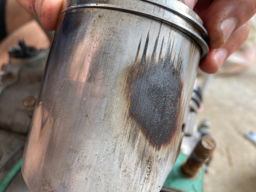

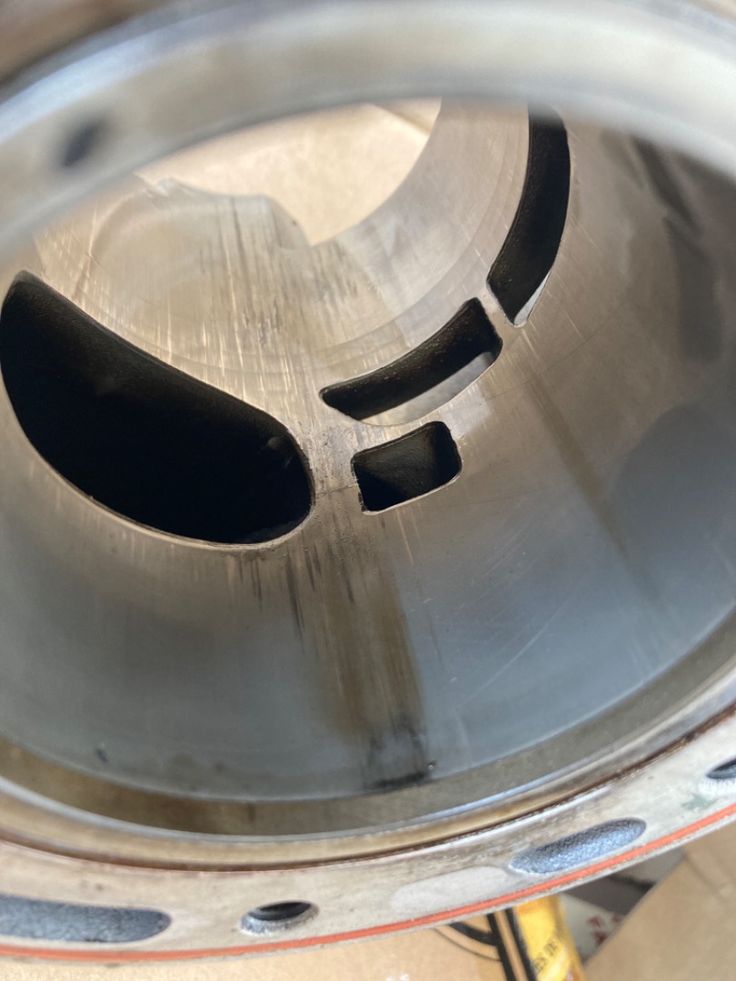

Je possède un 250 exc de 2000 et jai un petit soucie…
Donc jai mon piston qui a une grosse trace et jai la meme dans le cylindre que faire ?
Juste changer le piston ou réalésés le cylindre ?
Et aussi jai un petit jeu latéral dans la bielle de vilo ? Es ce grave ?

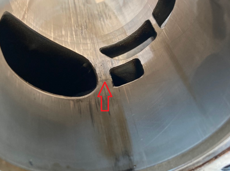

Aie ,là c'est la tuile.
Le cylindre est fendue entre les deux lumières ,je crois savoir que c'est une casse assez courante .
La solution va étre de retrouvé un cylindre en bon état.

Je n’ai pas vue que c’était fendu mais plutôt rayé…
24 ans33 messages 22 images
Posté le 27-12-2021, à 05:52
Mais donc je peux rouler comme sa jusqu’au serrage complet ?
12031203 messages 465465 images
Posté le 27-12-2021, à 07:57
Ton moteur a  déjà serré... ton puston est HS et ton cylindre certainement vu sa tête...
Si tu remonte et roule comme ça tu risque d endommager le bas moteur... Si c est pas déjà fait
