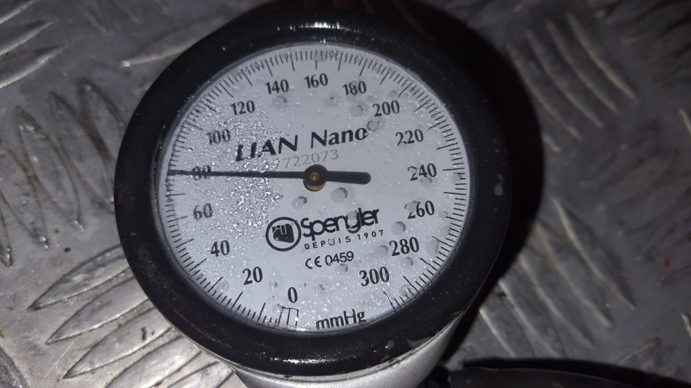

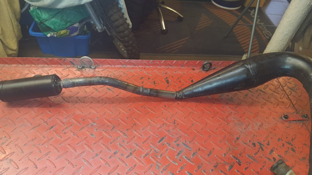

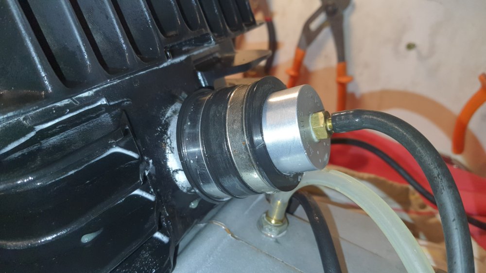

La base est le SACHS 6 SW 5 vitesses qui est devenu un 6 vitesses avec embrayage taille droite, vilo racing masses pleines, allumage HPI, Nikasil J2L MECACONCEPT, piston racing ZUNDAPP, etc,etc,etc....tout était hs y compris le bas de la chemise cassé mais reconstruit et comme neuf. Je me demande comment il pouvait tourner encore. Bien sur toutes les pièces de sélection sont neuves ainsi que les disques d'embrayage et les ressorts renforcés. Tous les roulements et joints spi,la pompe à eau, le radiateur, beaucoup de travail sur ce moteur et je remercie pépé minot du coup de main ( il m'a fourni la boîte 6 ainsi que les carters moteur et quelques autres bricoles nécessaires au bon fonctionnement de ce moteur et le coup de patte avec son avis toujours éclairé. Les dernières mauvaises surprises se sont révélées en fin de remontage. Micro fuite dans la soudure de la pipe d'admission. En effet, je met en pression systématiquement tous les moteurs que je fais et la ça n'a pas loupé. La réparation c'est fait avec une pointe d'araldite. J'ai refait aussi le tube de fuite qui était une succession de rétrécissement. Bref un bon rodage et Arnaud ne reconnaîtra pas sa machine.
