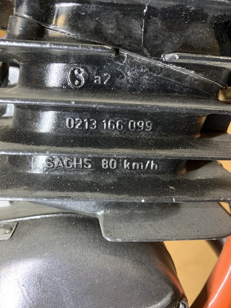

Bonjour, nouveau sur le forum je me permet donc d’ouvrir un nouveau poste dédié au KTM 50 GS 80. J’ai fait cette acquisition afin de participer aux isdt revival de brioude qui auront lieu au mois de septembre ( et qui sont pour l’instant toujours maintenu.... ). Grâce à pépé minot et à geda83 j’ai pu avoir déjà pas mal de renseigne sur la partie moteur. Je les remercies grandement.
Confinement oblige je n’ai pas vraiment pu l’essayer, j’aimerai avoir connaissance d’enduristes qui ont déjà rouler avec ce type de moteur afin de connaître leurs ressentis.
Pour pépé minot voici les spécificités que j’ai pu relevés sur le moteur

C' est bien un 80, j'espère que le vendeur te l'a dit.
Alésage 46 - course 48 puissance d'origine environ 9 cv.
On trouve des pistons au Portugal. Ce n'est pas le plus urgent.
Particularité de ce cylindre , il est chromé dur.
Mieux que le 50 avec sa chemise acier épaisse.

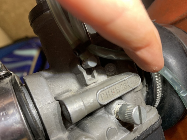

Dessus il y a un 26, cylindre travaillé probable, mais comment.

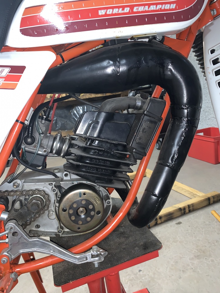

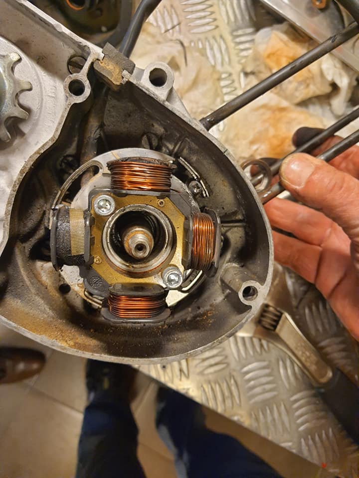

Voilà le côté allumage. Bricoler sur les anciennes c’est quand même un régal : un tourne vis plat, une clé de 13 et une clé de 10 : tu démontes 90% de la brêle
Moto(s) : 50 ktm 80 gs
Posté le 11-04-2020, à 13:27
Ce n'est pas vilain tout ça
Un allumage qui ressemble à un VAPE, très bien, déjà pas le motoplat.
LE pot pas trop volumineux.

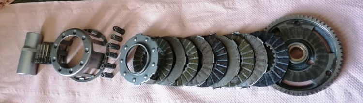

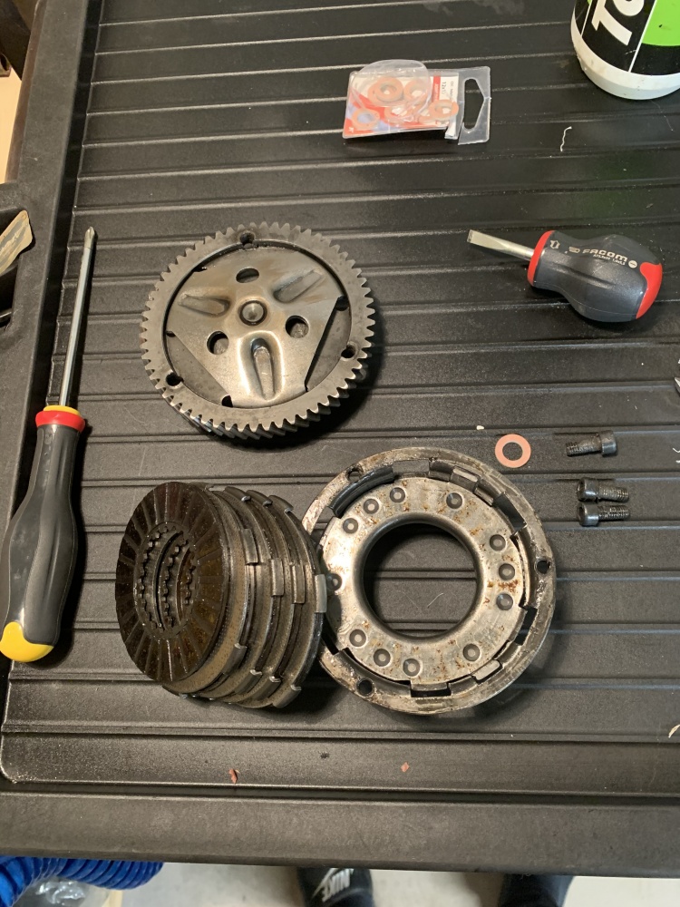

Et si tu n'as pas réussi à décoller ton embrayage un petit tutto en images
Il te faut une douille de 24 longue qui rentre dans la noix, desserrage normal.
Les deux seuls pas à gauche sur la moto: le psb et l'écrou d’allumage.
C'est parti
A quoi ça ressemble tout démonté
Préparation 6 jours revival de brioude en Brinkmann 50 gs

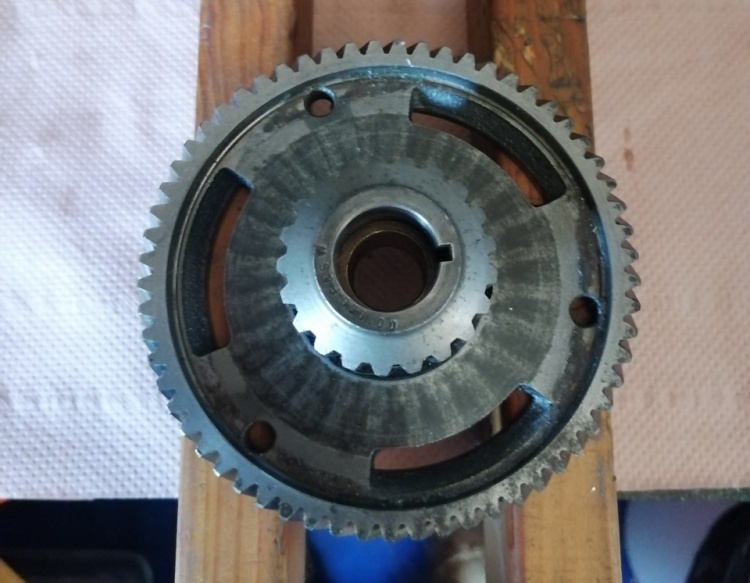

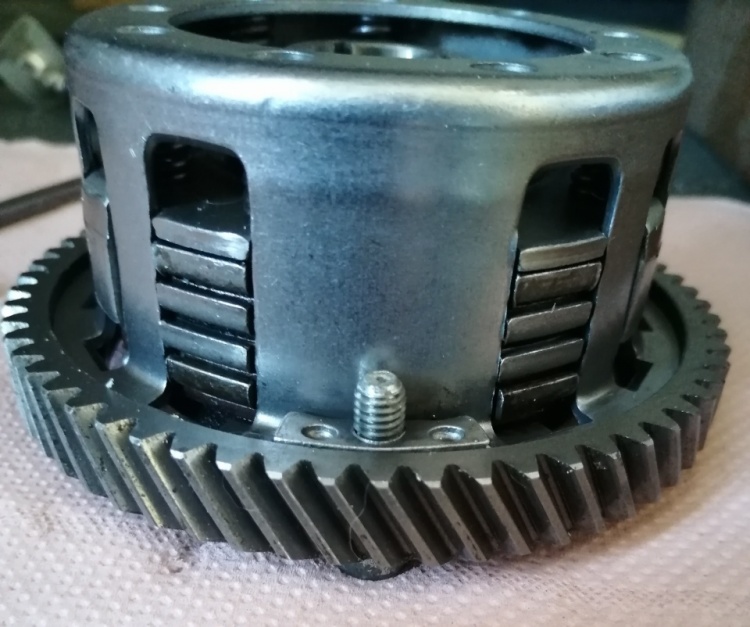

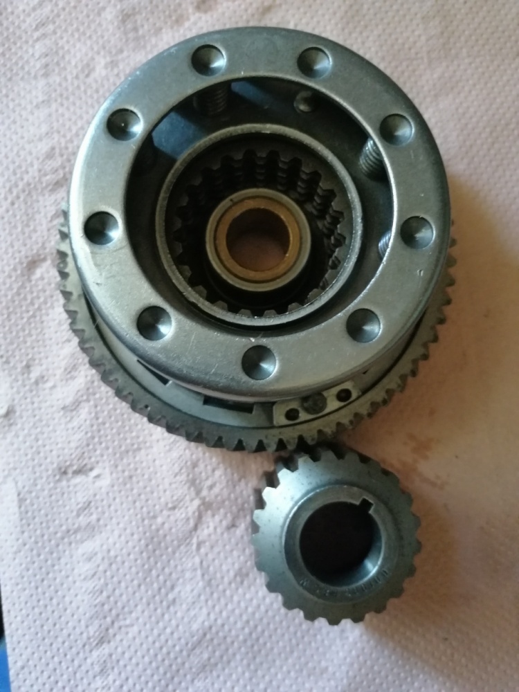

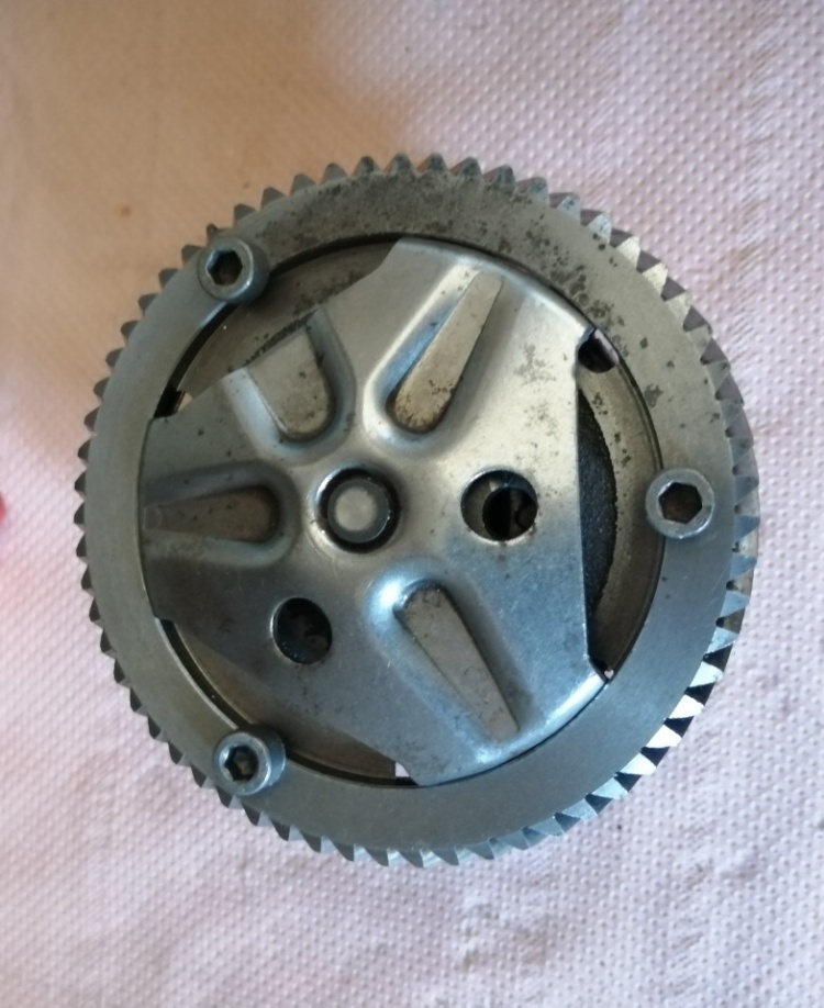

Au départ il te faut mettre la noix dans le pignon

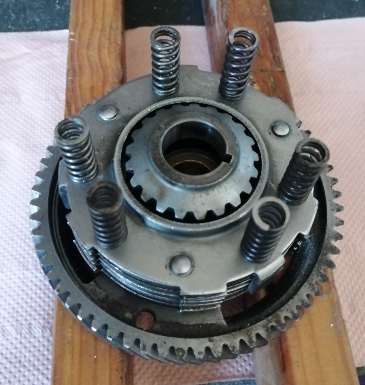

Tu commences par un garni et tu alternes, les lisses, particularité ils ont une ailette recourbée sur le coté, orientée vers toi.
fais un premier centrage de la cloche, des disques garnis avec la cloche les filetages en regard des trous du pignon.
poses le plateau presseur et les ressorts, tu ne peux pas te tromper de sens.

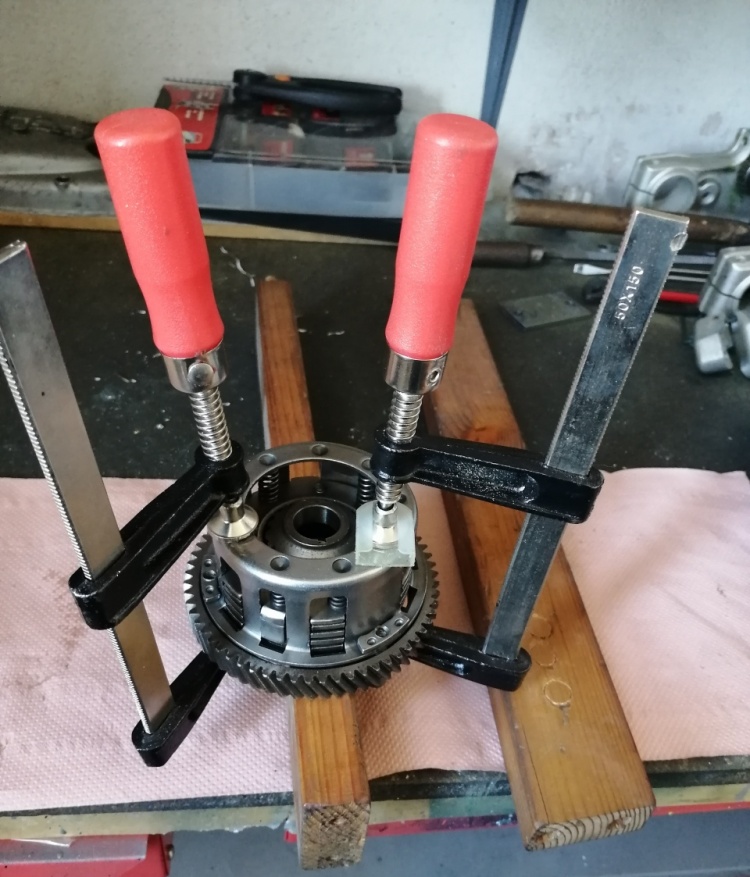

Début de la prise de tête, poser la cloche sans faire tomber les ressorts. Je me suis servi de serre joints, comprimer légèrement les ressorts pour faire prendre les vis, après c'est de la rigolade 🤬
Avec les vis longues, à ,remplacer par du SACHS
Vis longues remplacées
Présenter le plateau dépresseur, pour vérifier que tout est bon dans son coulissement
Sortir la noix et c'est fini
Voili

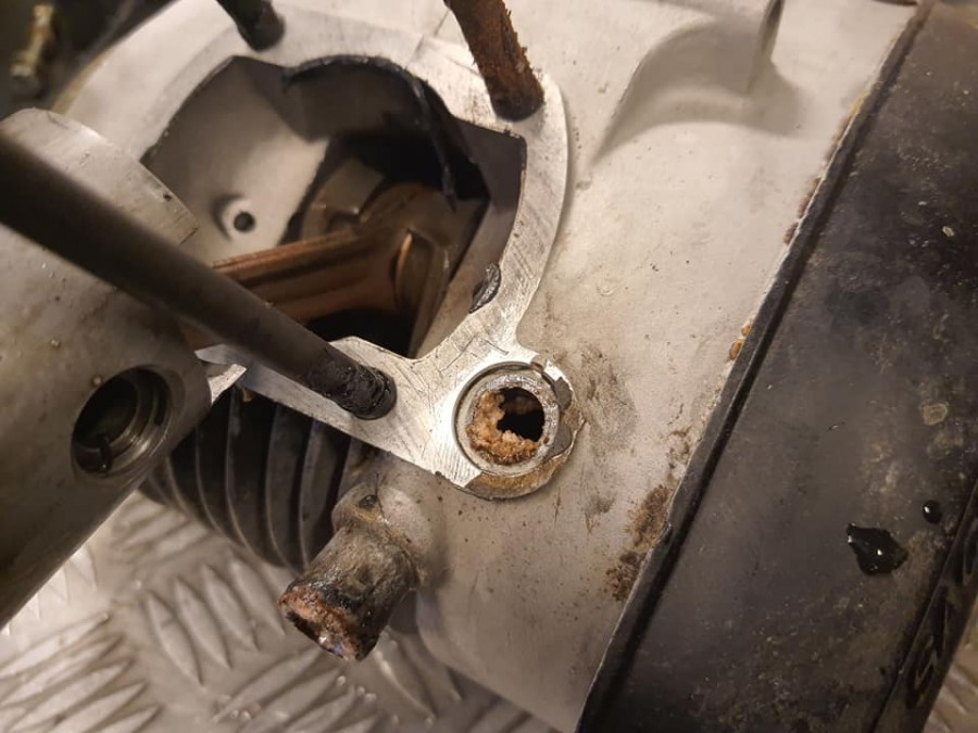

Moteur reçu a l'atelier et autopsie de la bête :(  Que dire , il y a bien longtemps que je n'avais pas vu un moteur dans un tel état.......je me demande comment il pouvait encore tourner?????
Avec mon pote pépé minot , on a mis ça sur la table d'opération et ......ouverture des entrailles 😂  😂  😂
OUILLE... :|

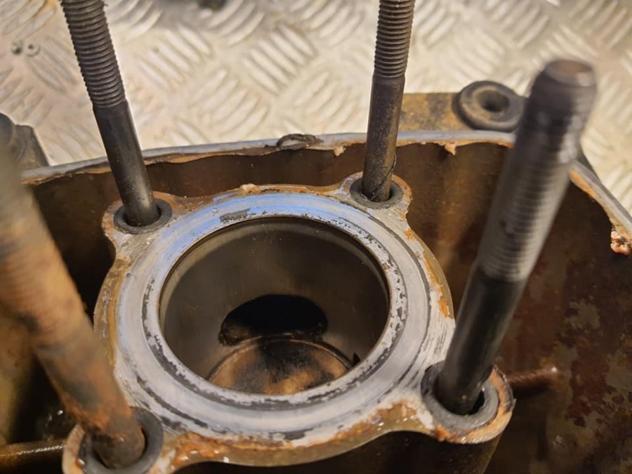

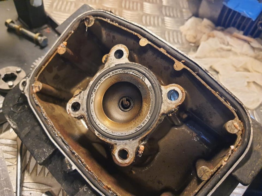

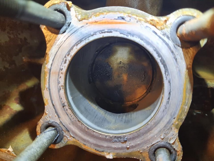

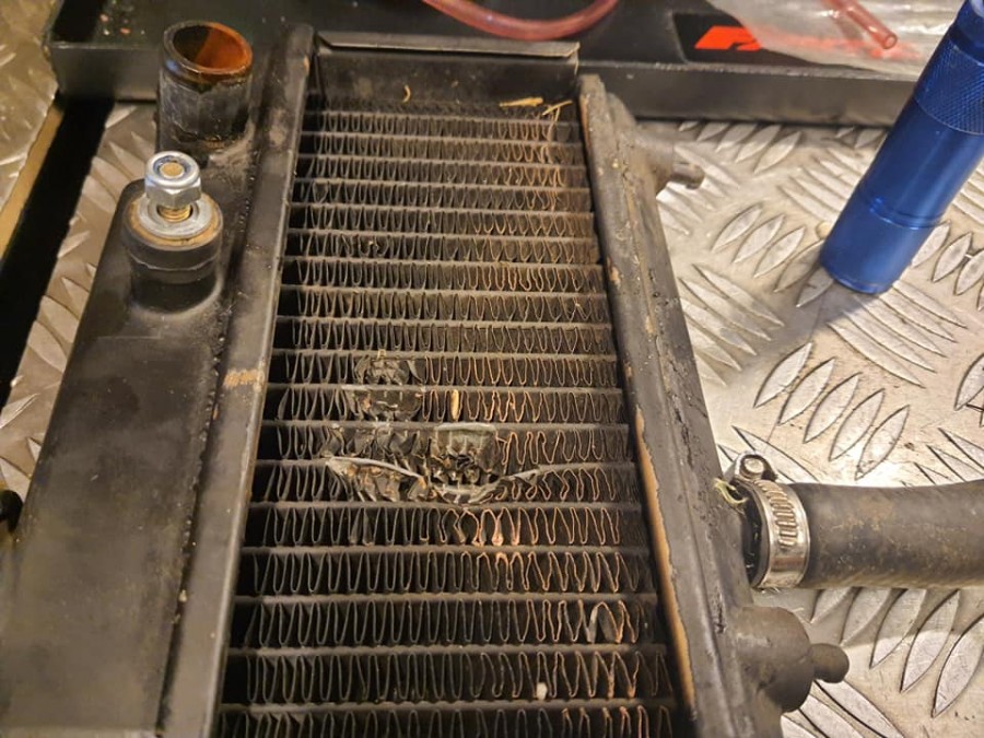

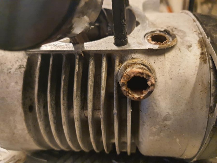

DECULASSAGE : présence d'eau dans le cylindre  😳   Le segment ne tiens pas dans sa gorge.. 🙄  piston hors cotes qui n'est pas ajusté aux lumières du cylindre 👍 sinon le cylindre est pas mal au niveau des lumières ( ça devrait bien marcher)

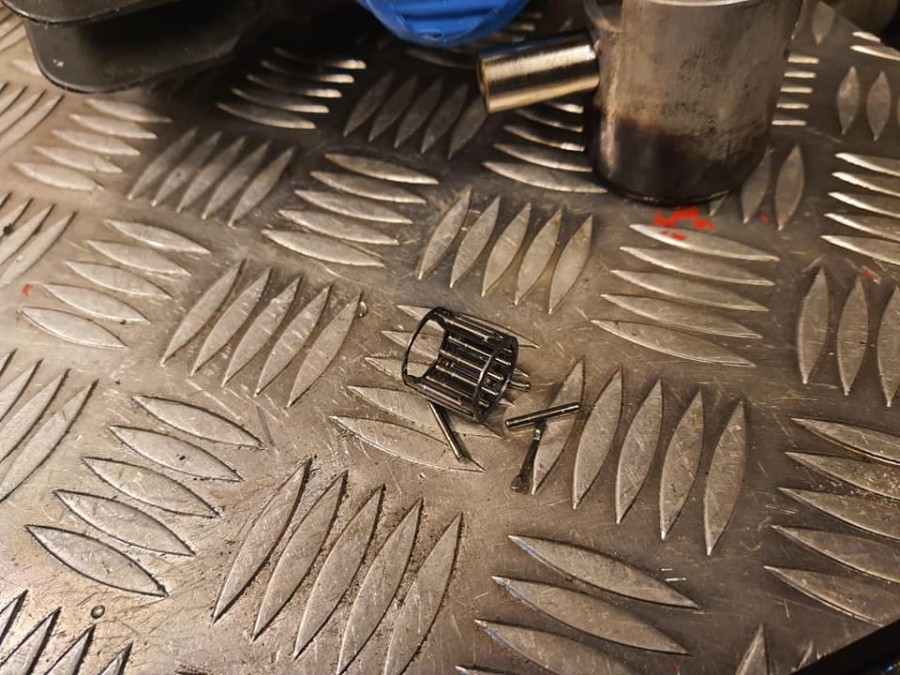

Dépose du piston qui fait un bruit de castagnettes ... 🤭  BINGO cage a aiguilles en vrac... 😀

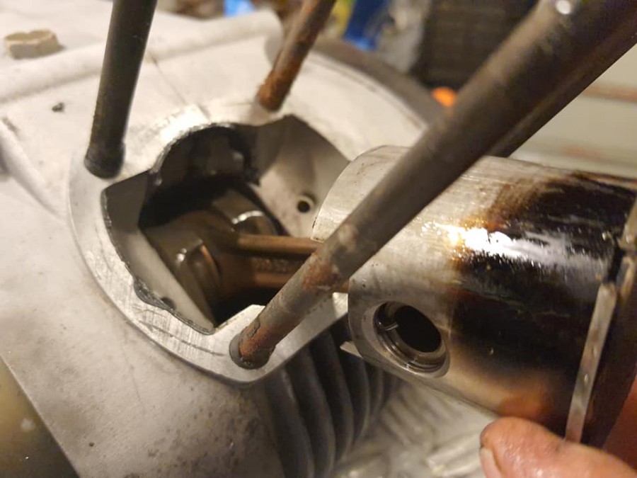

On continue.........la bielle danse le tango  😂

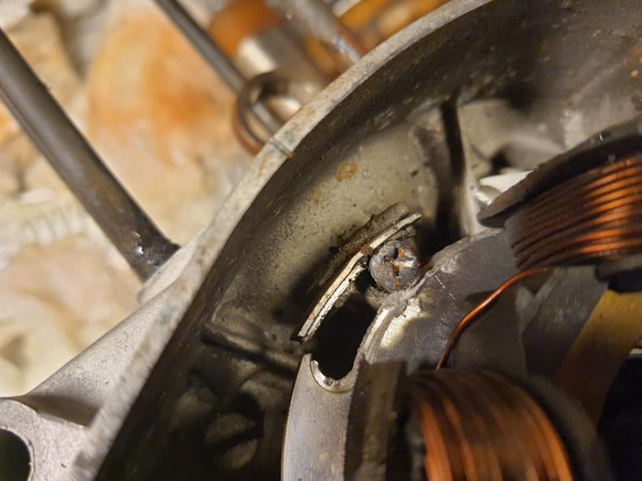

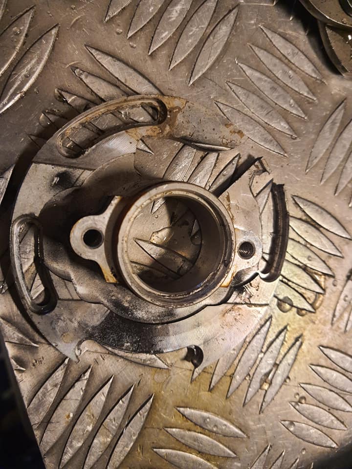

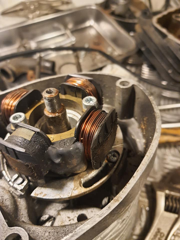

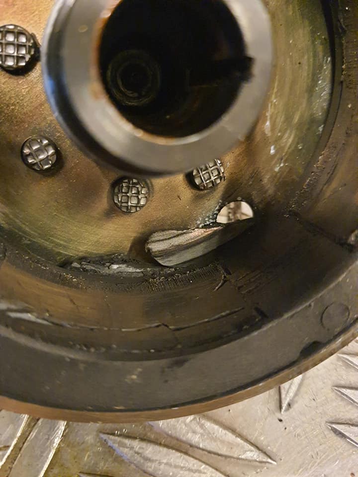

Allez on passe a l'allumage  🤭  extraction du rotor et plein de petit bouts de métal viennent avec  ;)  masses polaires fendues et platine non serrée et cassée montée avec des vis de merde 🙄

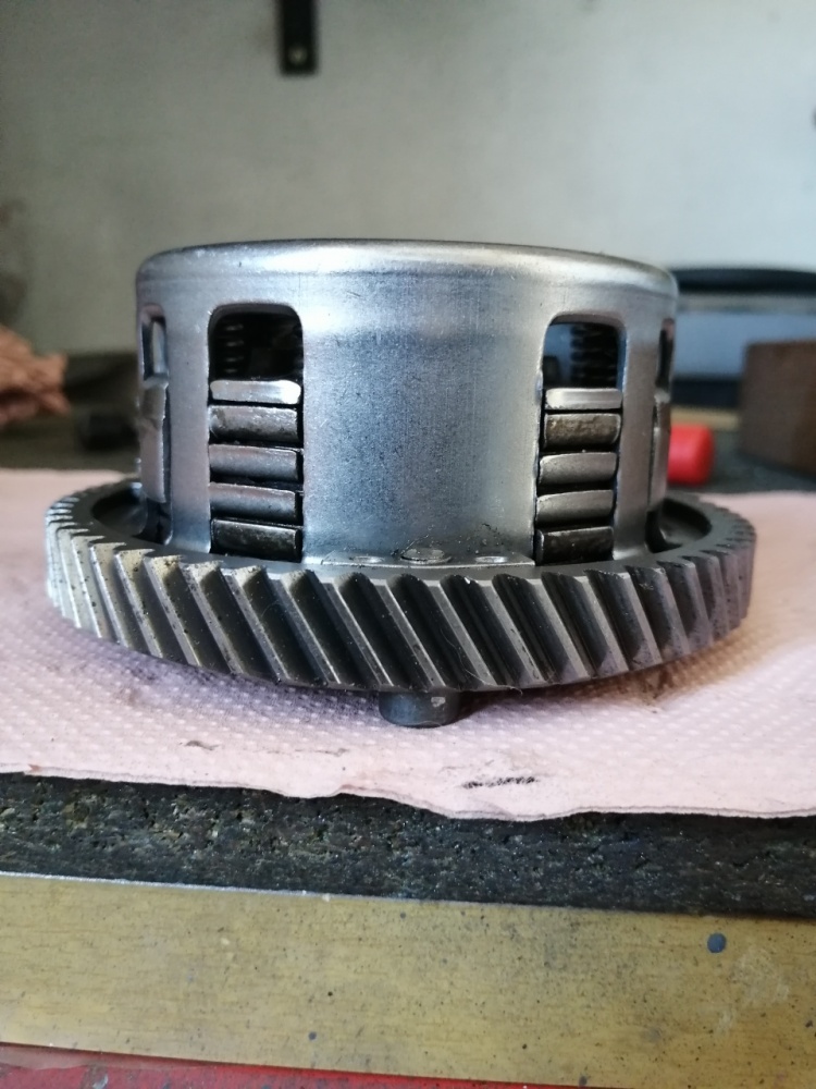

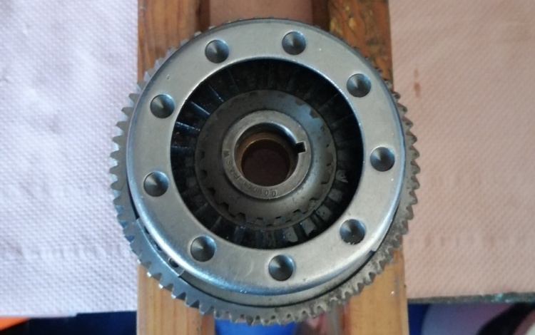

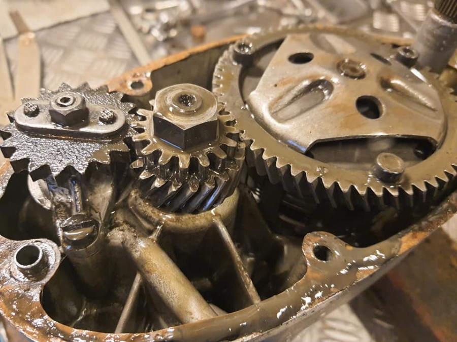

Dépose du couvercle d'embrayage: ah! c'est surement un cuisinier qui a remonté le moteur tant la MAYO est bien montée 😳  la cloche d'embrayage est prise d'un tremblement a la vue de la pince a clips que PATRICK tiens dans sa main:::surement pour cacher l'usure prononcé de la bague intérieure  😄

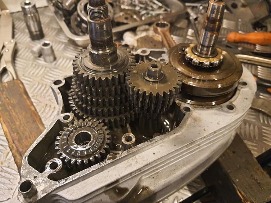

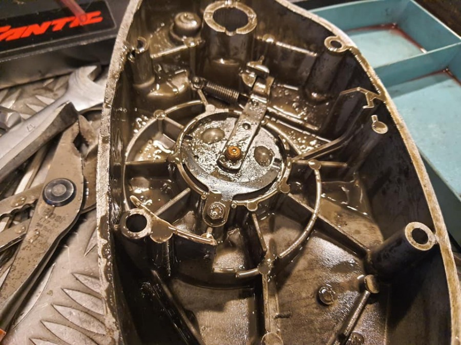

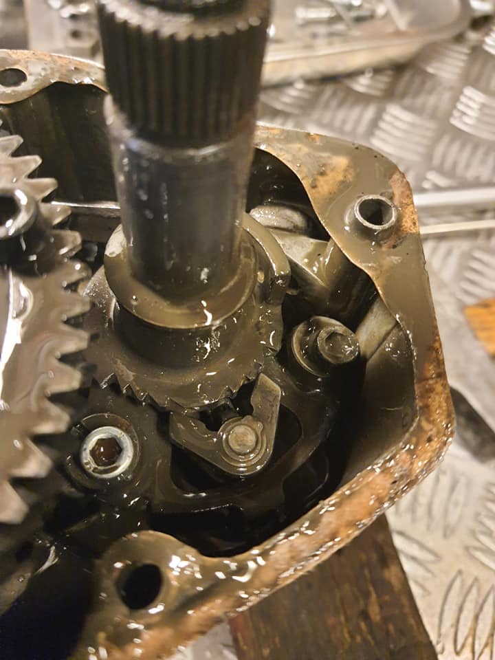

On continue dans ce musée des horreurs  🙄  ouverture des carters  🤭  bon on s'y  attendais ; tous les roulements sont hs ....mais !!! la pignonerie de la boite est en parfait état  👍
Alors ??? pourquoi les vitesses ne passaient plus ? croisillon cassé me direz vous ( c'est bien je vois que certains suivent) 😉 eh bien non§ il était tout simplement desserré et se baladait tout seul comme un grand au milieu des pignons  😂
voila quelques photos du massacre et 2 petites vidéos pour bien comprendre qu'un cuistot n'est pas un mécano ( le gars était peu être jardinier mais de toutes façons ont s'en fout)  🙂
Pépé minot prendra la suite pour commenter cette autopsie  😀

Tu as vraiment eu de la chance, que les aiguilles n'aillent pas dans un transfert.
Le résultat aurait pu être CATASTROPHIQUE.
Dans ton cas rien d'infaisable; il faudra tout trouver.
Avec de la patience.
Gégé, il faudra que l'on regarde l’embase du cylindre coté carters centraux, ça me semble avoir été descendu, ce qui explique qu’avec un mauvais piston ils aient pu faire quelque chose de vraiment approchant.
En passant le point mort bas est 4 mm sous la lumière d'échappement.
Et quand on voit l'écrasement des toriques, il y avait un bout de temps qu'il était fermé.

Particularité, ton moteur il y a le gros arbre secondaire comme les 125, pas plus mal.
