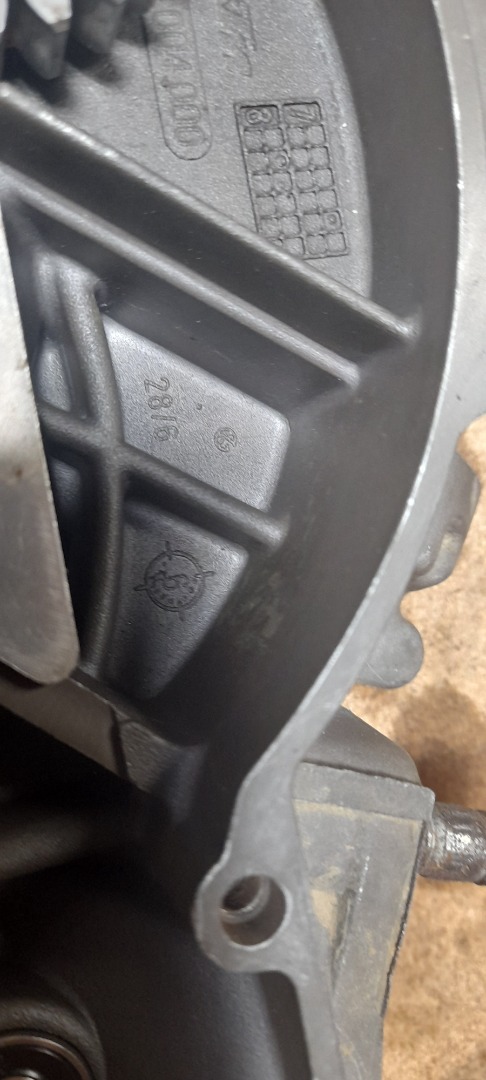

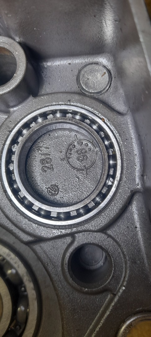

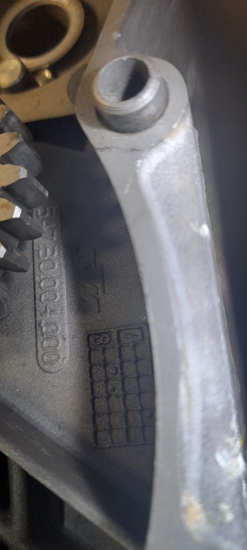

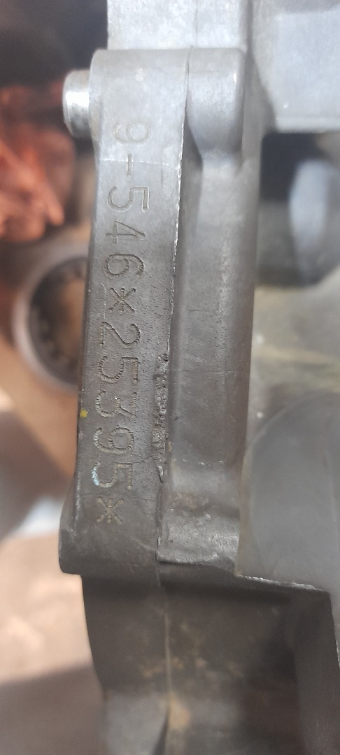

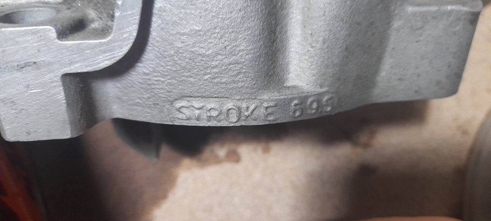

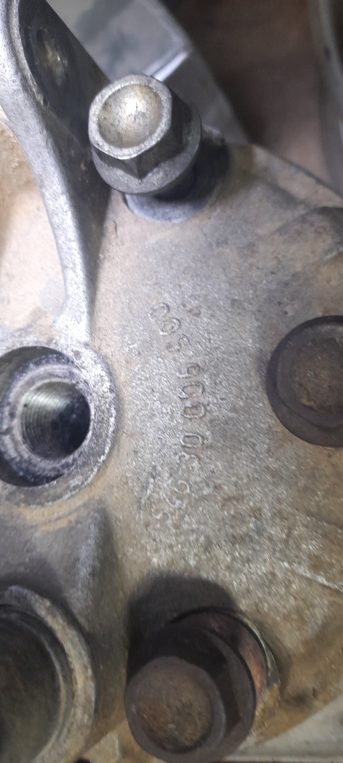

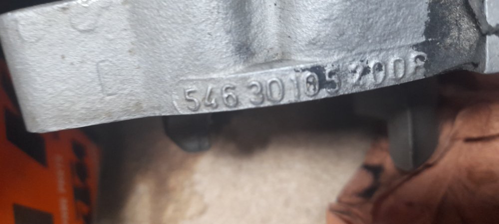

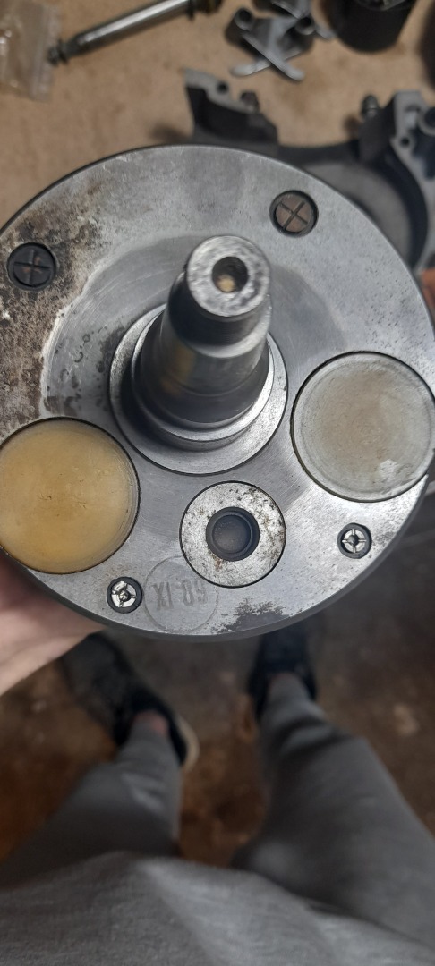

Bonjours, je suis actuellement entrain de remonté un moteur qui a été démonté il y a 6 ans par une autre personne.
Il semblerait que se soit un 250 gs de 1998.
PROBLEME
De quelle année est le moteur car il semblerait que an se référent a la documentation technique le vilebrequin ne corresponde pas:
il me manque un roulement de vilebrequin coté allumage qui devrait être a rouleau en 35/72/17 or le vilebrequin fait 30mm et je ne trouve pas de roulement qui y correspond.
Je dois mètre un roulement classique du coup ?
Il me manque aussi les 2 patte en métal de chaque coté du cylindre pour accointé les valve ou les trouvé?
je joint toute les référence du que j'ai pue trouvé sur le moteur ci vous pourrie m'aider !
merci a vous ! 😉
problème roulement vilebrequin 250 gs
65 ans400400 messages 4545 images
Posté le 22-01-2022, à 14:43
30 72 17 chez : 123roulement
