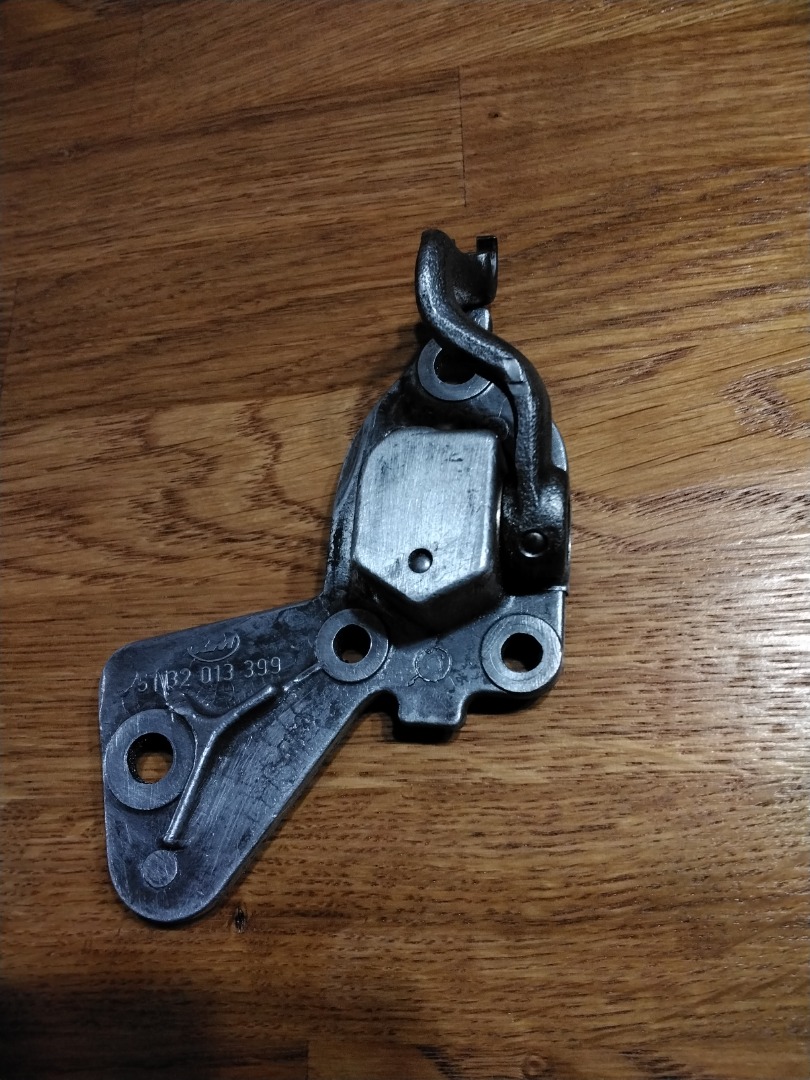

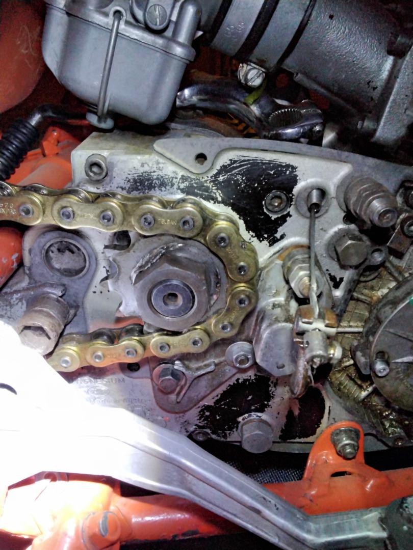

Je voudrai vous faire part de la manière dont j'ai restauré les boîtiers  aluminium  des mécanismes de commande d’embrayage des moteurs type 51-54 et dérivés. Le mauvais état de ces boîtiers est dû à la qualité médiocre de l’alliage et à la conception :l’axe de commande tourne directement dans le boîtier qu'il ovalise et use rapidement.
Malheureusement il faut des machines outils pour faire ces modifications.
les différents boîtiers que j'ai, sont tous usés, et ceux d'occasion sont très souvent dans le même état.

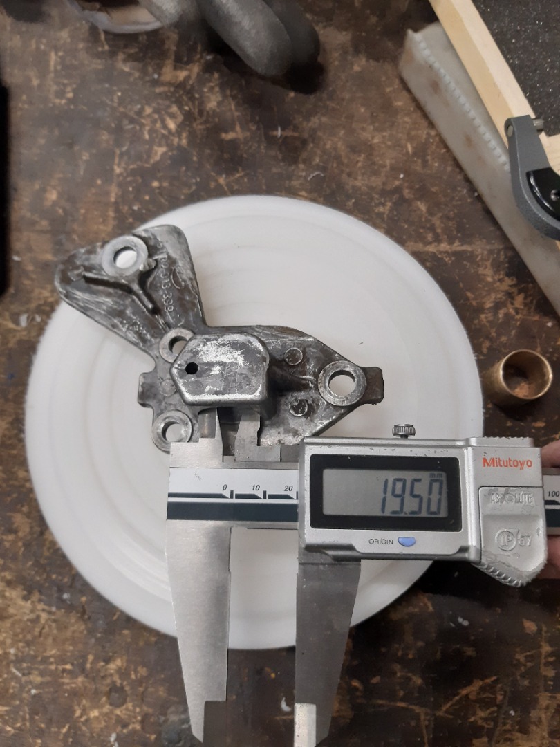

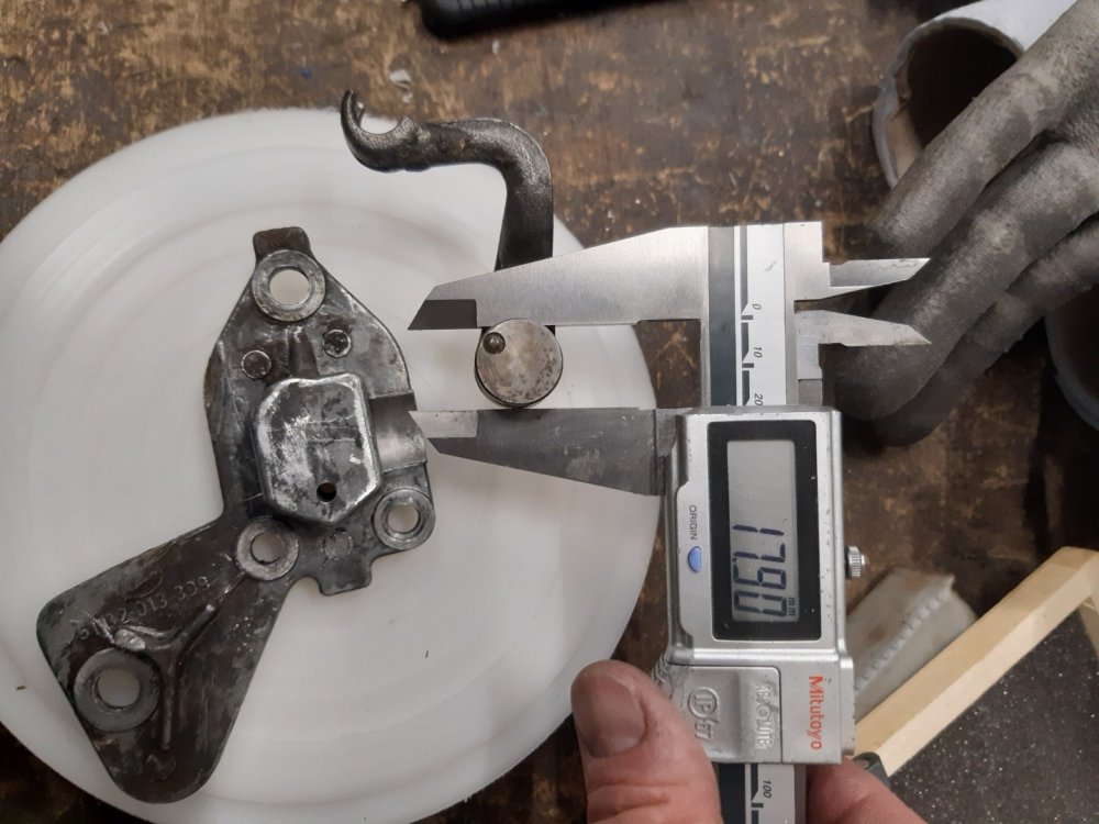

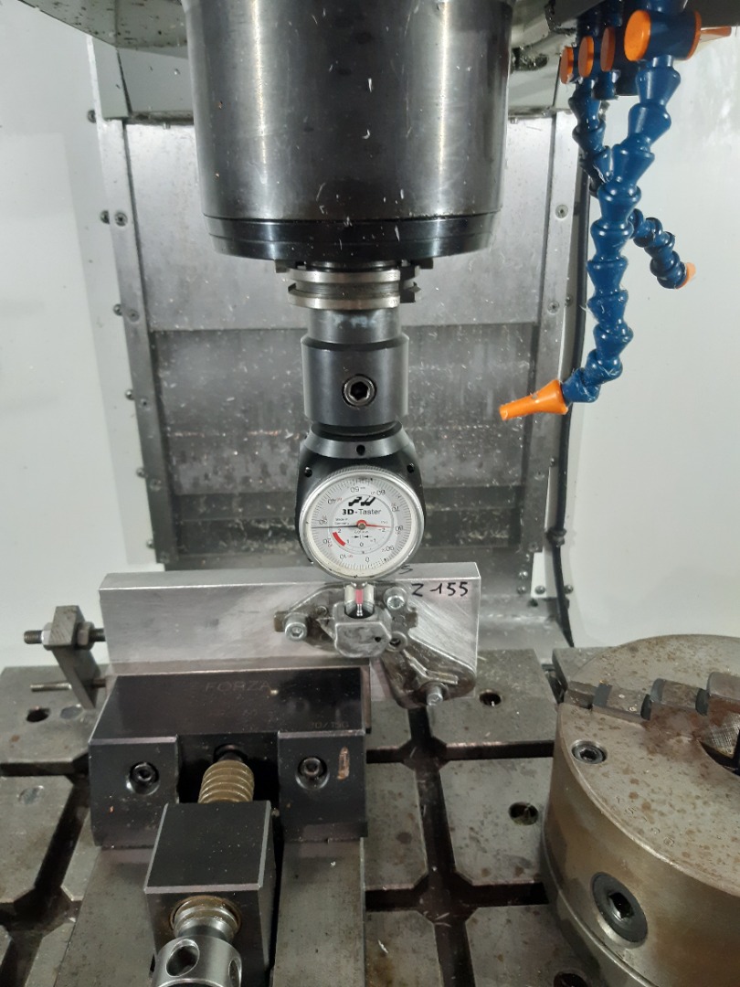

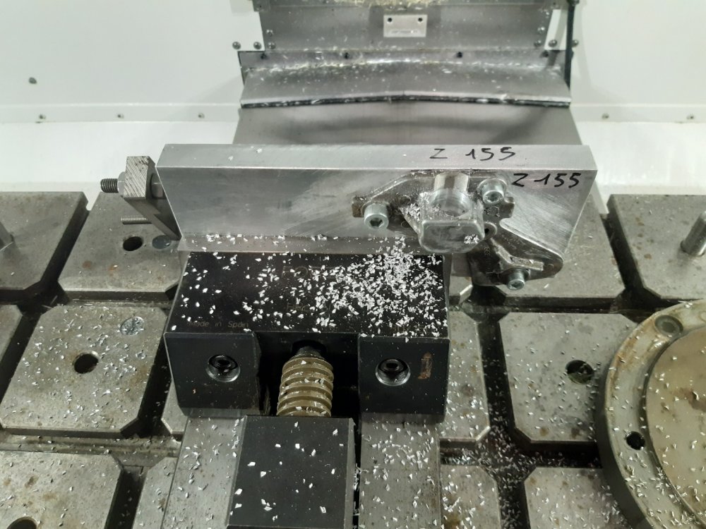

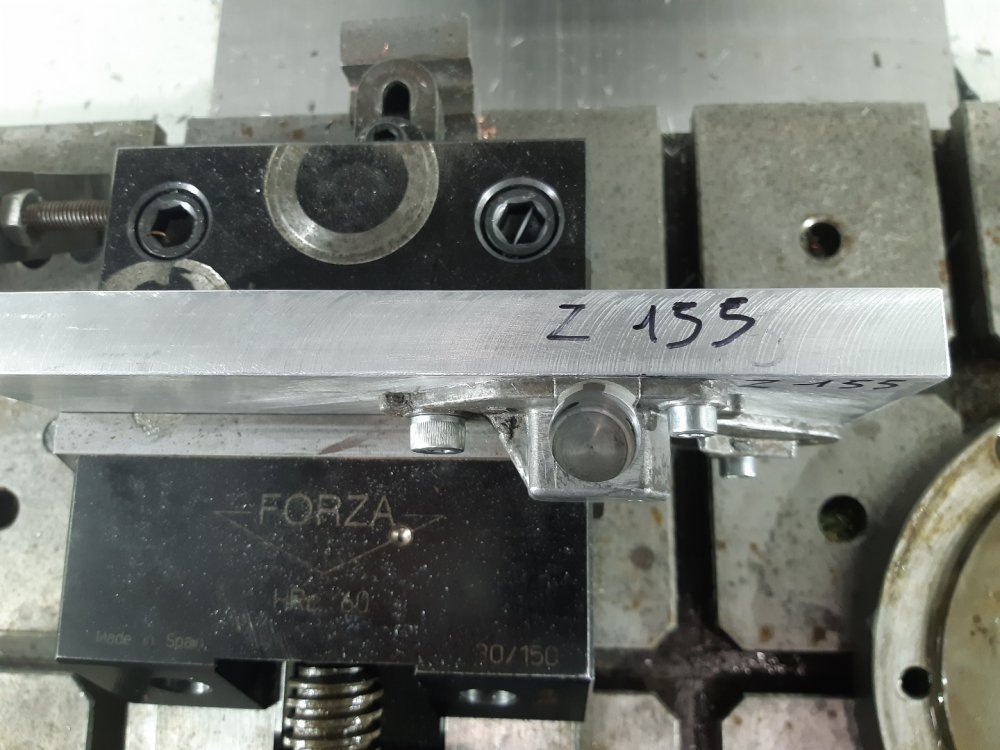

Donc : je reusine le boitier pour le remettre bien cylindrique un diametre de 19,5mm passe bien ,on peut faire mieux si pas trop usé autour de 19mm

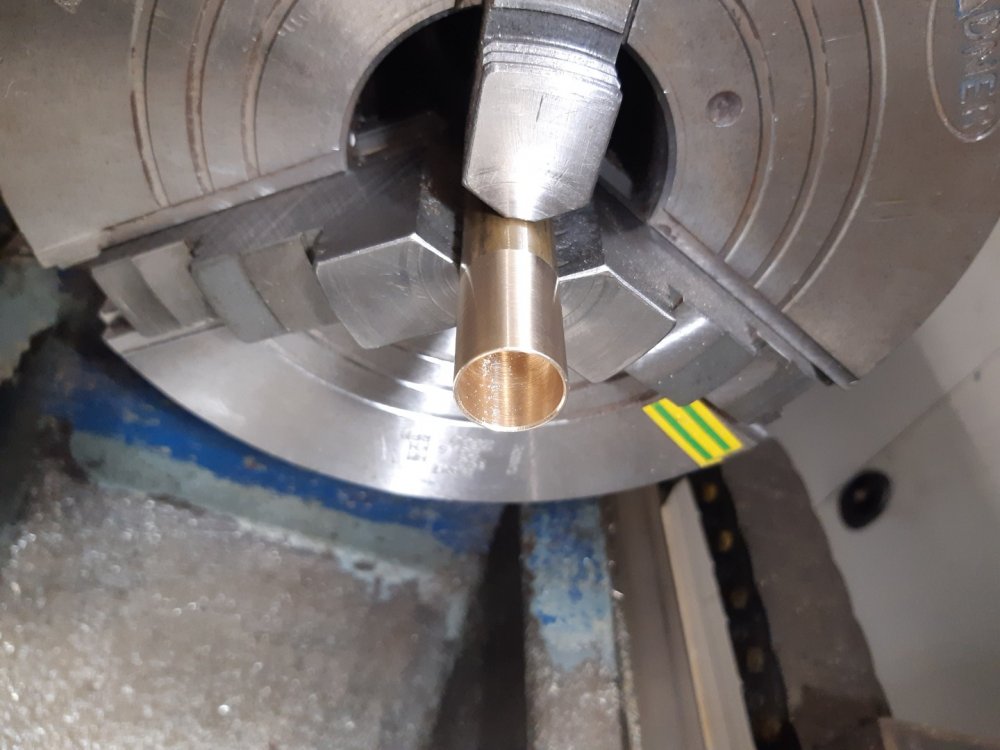

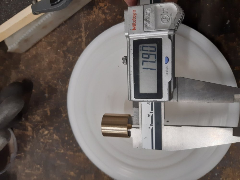

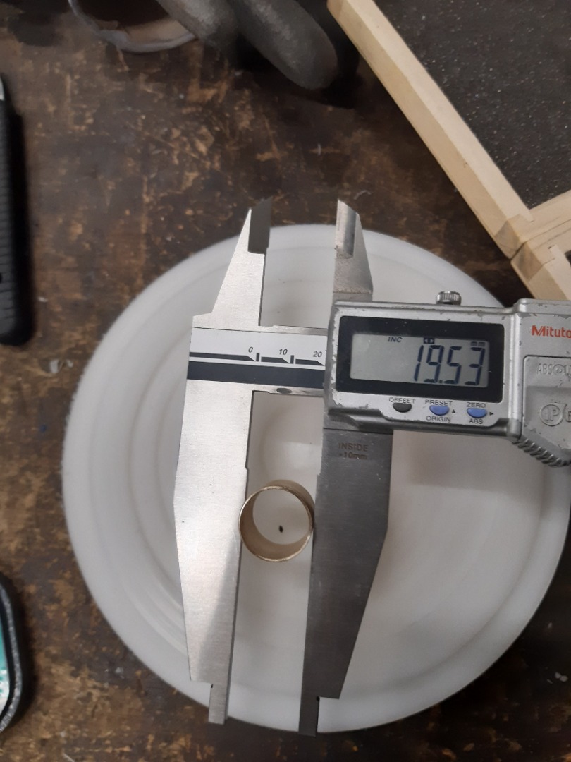

Je fabrique une bague bronze dans la masse ajusté au nouveau alésage du boîtier et au mieux à l’axe de pivot ( quelque fois il est un peu ovale à cause  de l’usure )

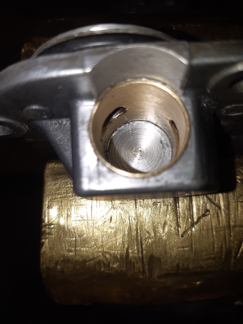

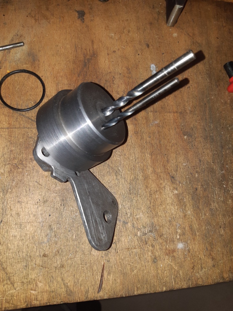

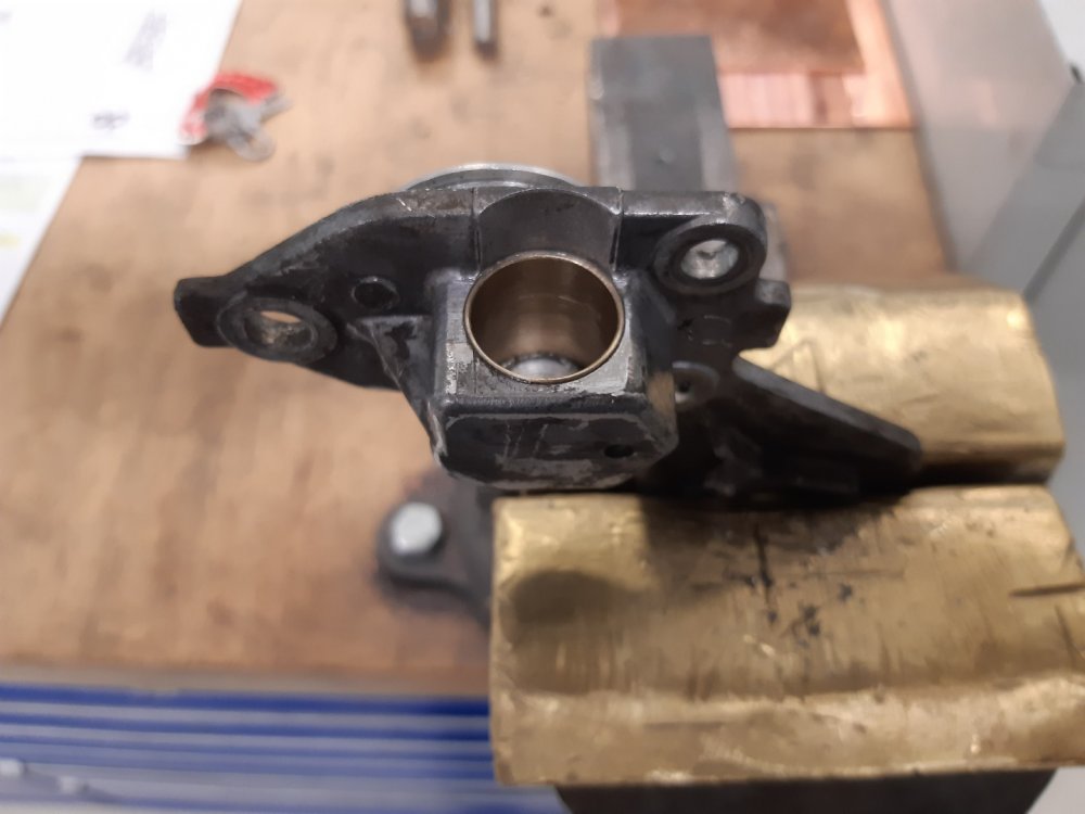

Je monte la bague  à la presse dans le boîtier,et je contreperce les trous pour la tige de poussée et la goupille de maintient ,et après remontage de l’ensemble

Pour mon premier essai j’avais mi une bague du commerce acier- Téflon, mais quand on reperce les 2 trous on endommage le Téflon et on se retrouve vite sur l’acier : pas terrible . Avec une bague fritee bronze du commerce on ne peut pas réajuster le jeu avec le pivot de commande qui est bien plus petit que le diametre  interieur de la bague

La réparation ultime, de ce système, passe par la fabrication d'un nouvel axe. 😉 Il était peut-être possible de gratter quelques dixièmes sur l'axe usé. La bague bronze est très fine. Ça ne doit pas être facile à usiner!  :)
63 ans3030 messages 2929 images
Posté le 26-01-2022, à 22:05
Sur cette ensemble l'axe pivot était en très bon état avec 0 ovalisation , donc en ajustant son diametre extérieur avec le diamètre intérieur de la bague bronze l’ajustage est parfait .
Dans le cas contraire on peut sûrement reusiner legerement l'axe pivot de  0,2  à 0,3 mm max  et ajuster la bague en conséquence pour obtenir le résultat souhaité (pas encore testé  )
Pour l’usinage des bagues en bronze il ne faut pas être  gourmand avec les passes et ça vas bien ,ça devient plus difficile en dessous de 0,5 mm au rayon .

Posté le 27-01-2022, à 08:20
Tu ne reperces pas le petit trou pour la lubrification ?
Pas besoin avec la bague bronze ?
Posté le 27-01-2022, à 18:36
Les trous 1pour la goupille et 1 ,pour la tige de commande d'embrayage sont contrepercė dans la bague  bronze  j'ai fabriqué une bague de guidage pour les forêts pour allez bien droit.
