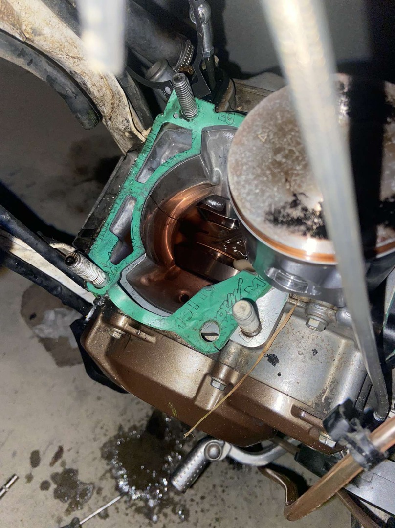

Bonjour du coup j'ai démonter le cylindre est voilà le bm est rempli d'essence si vous avez une idée merci.
564564 messages 9090 images
Posté le 07-03-2022, à 17:04
Ca vient forcement du carbu, plus précisément du pointeau qui n'est plus étanche .
Vue que ca t'es arrivé en roulant, ca doit être une impureté qui gêne sa fermeture .
Posté le 08-03-2022, à 18:46
Bien plein le bas moteur !
J'espère que tu n’a pas insisté pour tenter de le mettre en route, parce que les spis de vilo sont soit chassés soit retournés maintenant.
