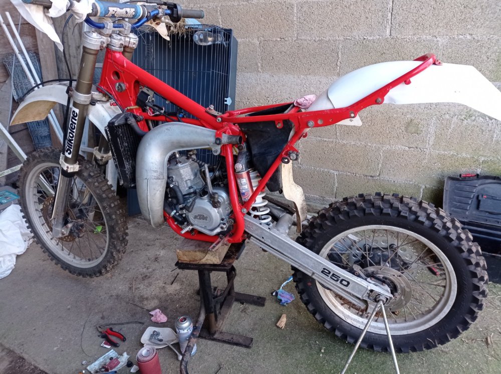

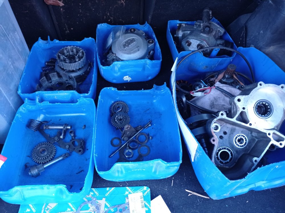

Comme je ne maitrise pas bien l'informatique je précise que je possède depuis 23 ans une KTM 240 GS (moteur 250 mx) de 1985 en cours de restauration
J'en ai rêvé pendant ma jeunesse et j'en ai trouvé une il y a bien longtemps. Après un serrage, quelques gamelles, quelques opérations, je me lance de nouveau pour essayer de la remettre en état définitivement
Le moteur est entièrement constitué de pièces neuves, allumage neuf, transmission neuve etc...
www.ktmaddict.fr/temp/922410/2022/11/IMG20...
voila l'état du moteur en décembre dernier. Depuis la moto est en cours de remontage mais je rencontre certains problèmes. Donc e vous appelle à l'aide pour pouvoir m'en servir de nouveau.

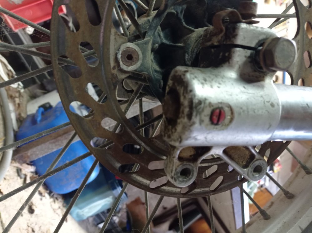

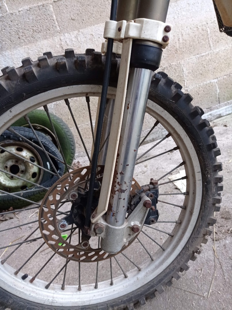

Les tubes de fourche (WP inversée type K2 diamètre 40) étant piqués et je pense irrécupérables, j'ai installé une WP inversée type K5 mais du coup, l'étrier brembo 1 piston d'origine ne s'adapte pas donc problème. L'idéal serai de trouver 2 tubes de fourche d'origine (si quelqu'un à cela je suis très intéressé) ou d'installer un nouvel étrier mais lequel ?
Je pense un brembo 2 piston installé sur ktm 250 1987 ou 1991. Merci pour vos conseils

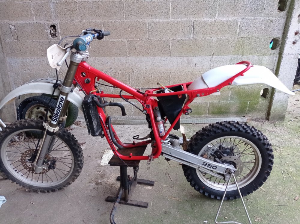

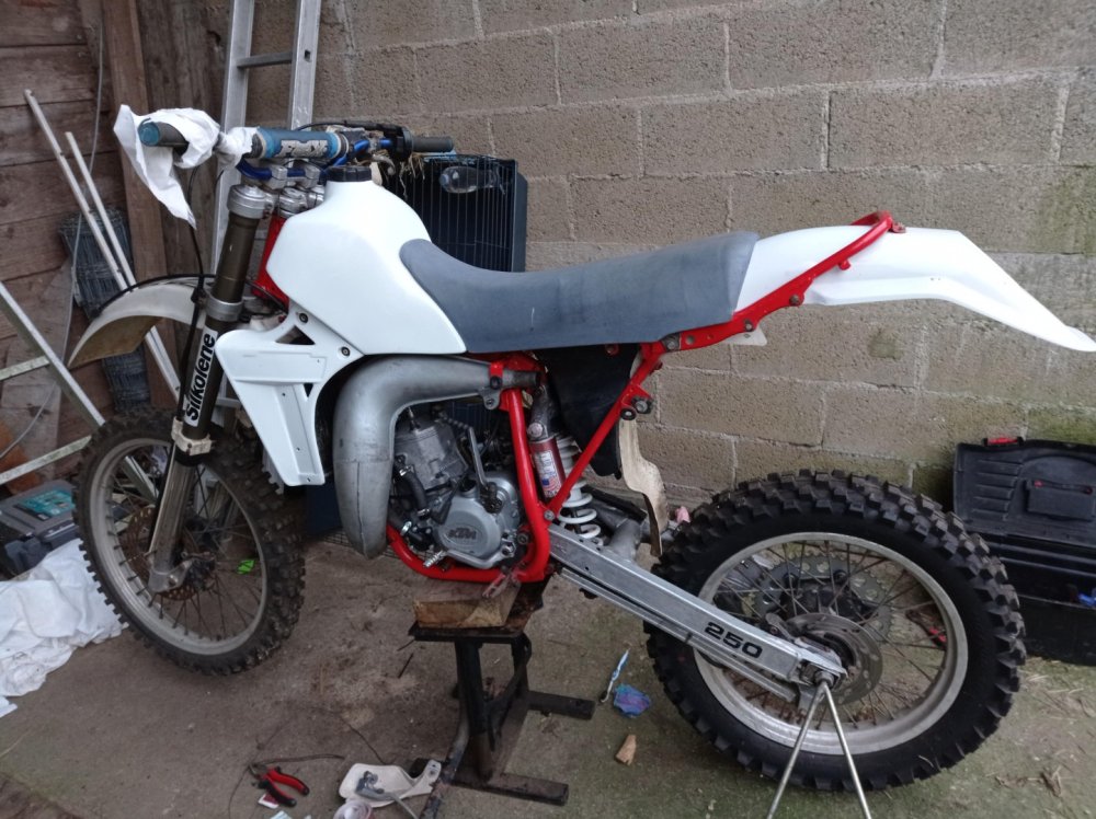

Quelques photos après remontage et photo de l'état de la fourche

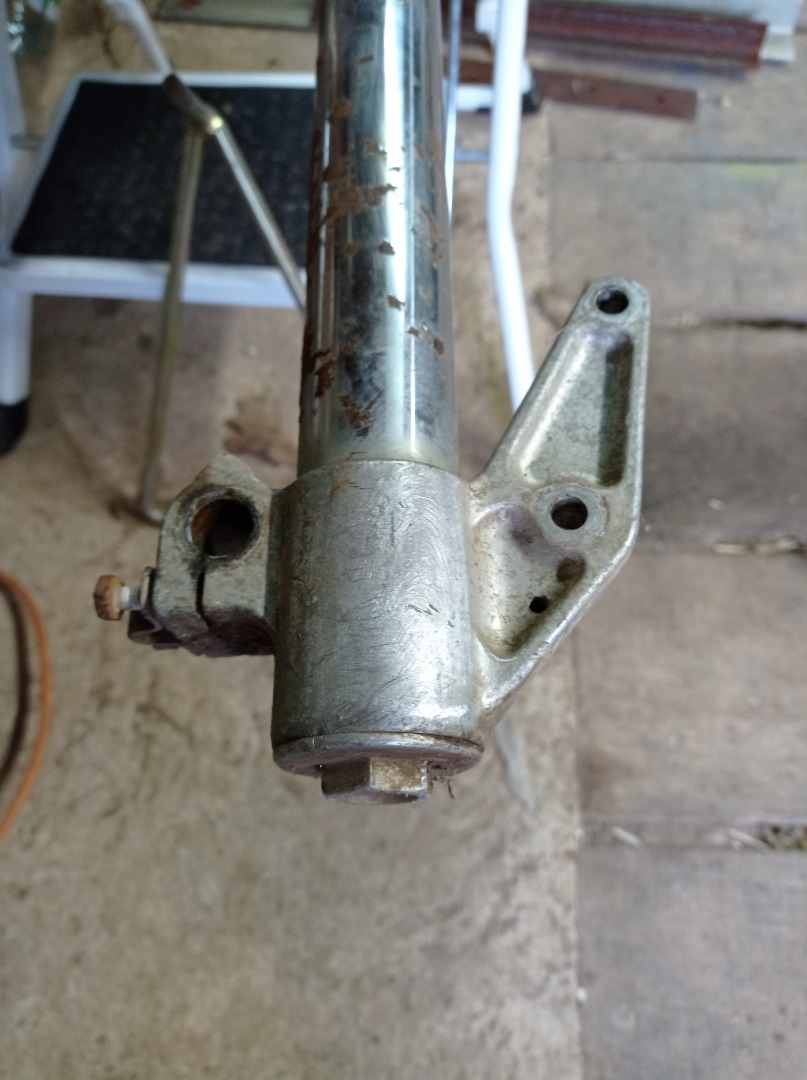

Si tes fourches sont du même diamètre tu dois pouvoir démonter le pied en chauffant, normalement ça se fait sans problème, commence par celle HS ;)
Ca te permettra de remonter le bon support pour ton étrier de frein....

pourquoi tu ne remontes pas la fourche d'origine tout simplement , ce doit être une marzocchi en 42 qui était une très bonne fourche et ça t'éviterai des frais .

Mais la fourche HS est une WP 86MX et l'autre est une WP MX91
Je ne sais pas si les tubes peuvent s'adapter
De plus j'ai jamais démonter de fourche donc j'angoisse un peu

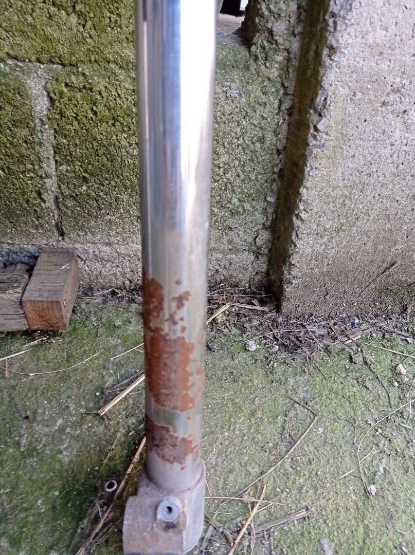

en 85/86 , les cross étaient livrées en W.P. et les enduros en Marzo . Et je pense que la W.P. était même une option sur les enduros .
Tes tubes sont effectivement bien abimés , mais ça peut se rechromer .

Étienne, Picardie Chrome dur est fermé définitivement. C'est dommage car le gars était sérieux et les tarifs raisonnables.
Tes compatriotes semblent faire du bon boulot. Sur SRCF, plusieurs y ont eu recours.
