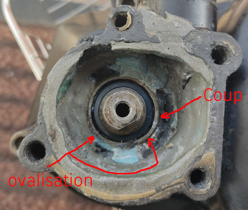

La photo coté carter de pompe montre une corrosion relativement limitée et d'ailleurs réparée dans le passé avec deux composants différents : un gris beige (sans doute de la soudure à froid) l'autre bleu moins resistant mécaniquement.
Par contre, côté embrayage, il n'y a aucune perforation !!!
L'eau passerait donc par le joint spi ? [j'ai cherché de ci de là, ce serait un joint cyclam ?]
Sur la photo côté pompe, on voit que la structure est ovalisée, et qu'il y a eu un coup sur la coupelle (pièce 02 sur le doc KTM) je vais peut-etre tout remplacer si je trouve les pièces.
L'axe de pompe à eau tournait difficilement et avec un point dur. Je l'ai démonté, tout nettoyé, il tourne sans point dur mais toujours avec un peu de résistance. Le joint spi ?

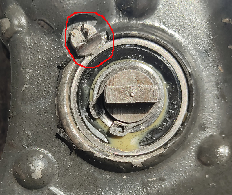

Sur la photo côté embrayage, on voit que la vis qui bloque (?) le roulement est bouffée (pièce 028 sur le doc KTM). Ca pourrait etre par le gros écrou de la queue de vilebrequin (pièce 88 sur le doc KTM) ?
[240 GS 86] Carter embrayage
La vidange de la mayonnaise a révélé un jus gris métallisé (photo sur demande) qui ne me parait pas de bon augure, sauf si c'est le métal de la vis ...
Je suis preneur de commentaires et d'avis sur ce qui se passe là-dedans.

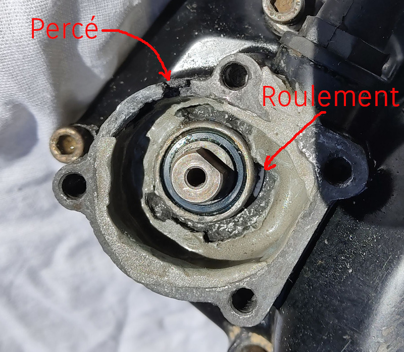

J'ai gratté l'amalgame bleu, il etait en fait blanc et facilement retirable avec la panne d'un très petit tournevis.
L'amalgame beige métallisé, lui, tient très bien, je suis de plus en plus persuadé que c'est de la soudure liquide, il me reste à trouver laquelle, parce que je voudrais bien en remettre un peu partout. J'ai enlevé tout de qui était friable et noir, du magnésium surement, résultat, le carter est percé vers l'exterieur et coté intérieur, on aperçoit le roulement à billes.
Je me demande s'il faut changer le cyclam ? Est-ce bien cette pièce : www.enduroklassiker.at/en/engine-parts/335...
Mais la coupelle en tole, quelle référence ?
Bonne journée
Eric

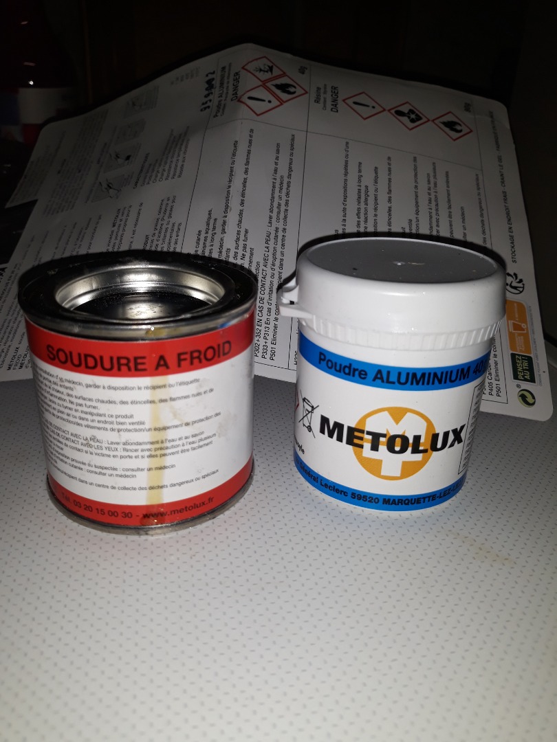

Posté le 14-03-2022, à 15:42
Tu trouves ça chez Leroy merlin
71 ans5656 messages 4545 images
Posté le 14-03-2022, à 17:28
C'est parfait, je m'appretais à acheter WEICON Colle Minute Aluminium une Résine époxy à deux composants et Prise rapide.
La metolux que tu mentionnes reste-t-elle bien pateuse et seche-t-elle vite ?
Ubi bene, ibi patriaMoto(s) : KTM 240 GS 1986
Posté le 14-03-2022, à 18:52
Dans l'idéal, il faut virer tout ce qui est en place, jusqu'à atteindre le métal sain (brillant) et dans la foulée, couler la résine neuve. Elle doit être appliquée en excès pour permettre son usinage. Attention à la température de coulée, trop froid, la résine ne durcit pas correctement, trop chaud, elle crame.
