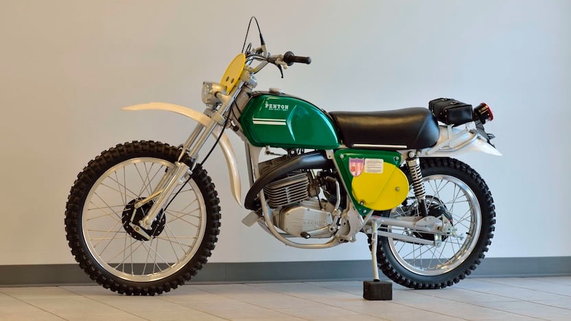

J'ai pas la réponse mais si c'est ta bécane, il faut en dire et montrer plus.   😀
681681 messages 492492 images
Posté le 19-03-2022, à 21:00

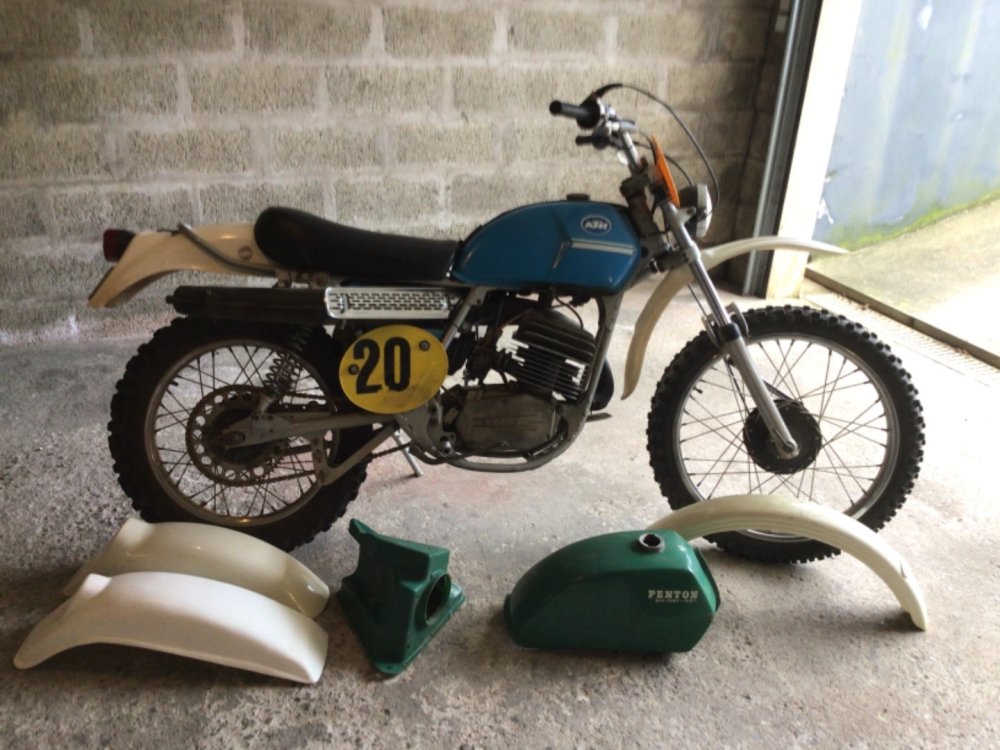

Non c’est pas celle la ( photo internet) je change les spis sur celle d’un copain !!
Contenance huile de fourche pour Ktm 125 GS 1973
Posté le 20-03-2022, à 10:31
Chouette moto.   😀   Ton pote est un veinard.   ;)

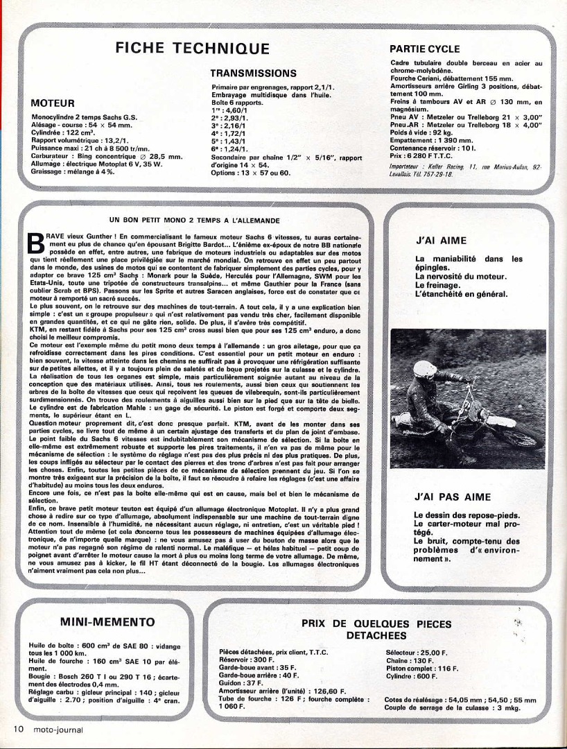

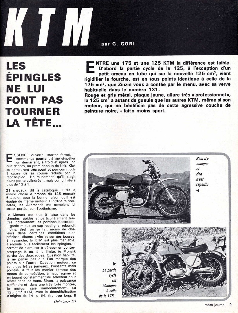

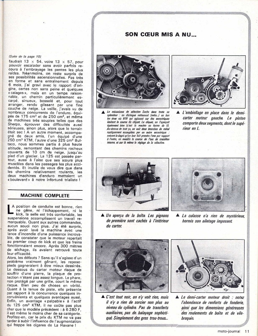

Essai Moto Journal avec un petit mémento technique :

Sympa cet article.

Merci JMO pour cet article,c’est bien l’information que Gérard m’a envoyé  👍  👍
