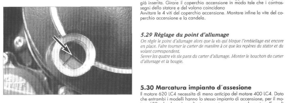

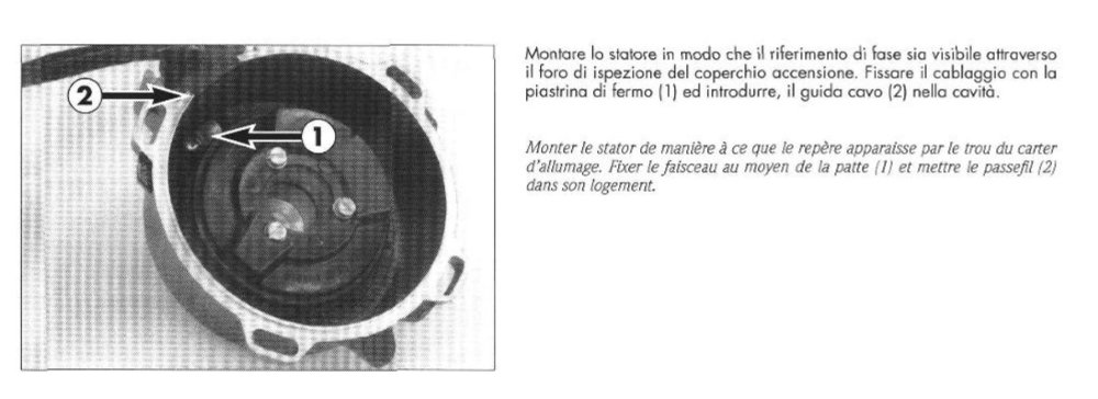

Posté le 03-05-2022, à 14:33
Bonjour, vous savez combien il faut d'avance à l'allumage sur ces moteurs la ?
Je vais tenté de régler sans les repères, mais en calculant directement sur le stator par rapport au PMH.
J'ai commandé bougie et bobine HT neuve au cas où
Posté le 03-05-2022, à 20:07
C'est dans la notice dont doudou a mis le lien, au début du sujet. Bon, il faut lire!  🙂
