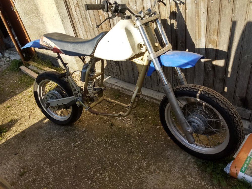

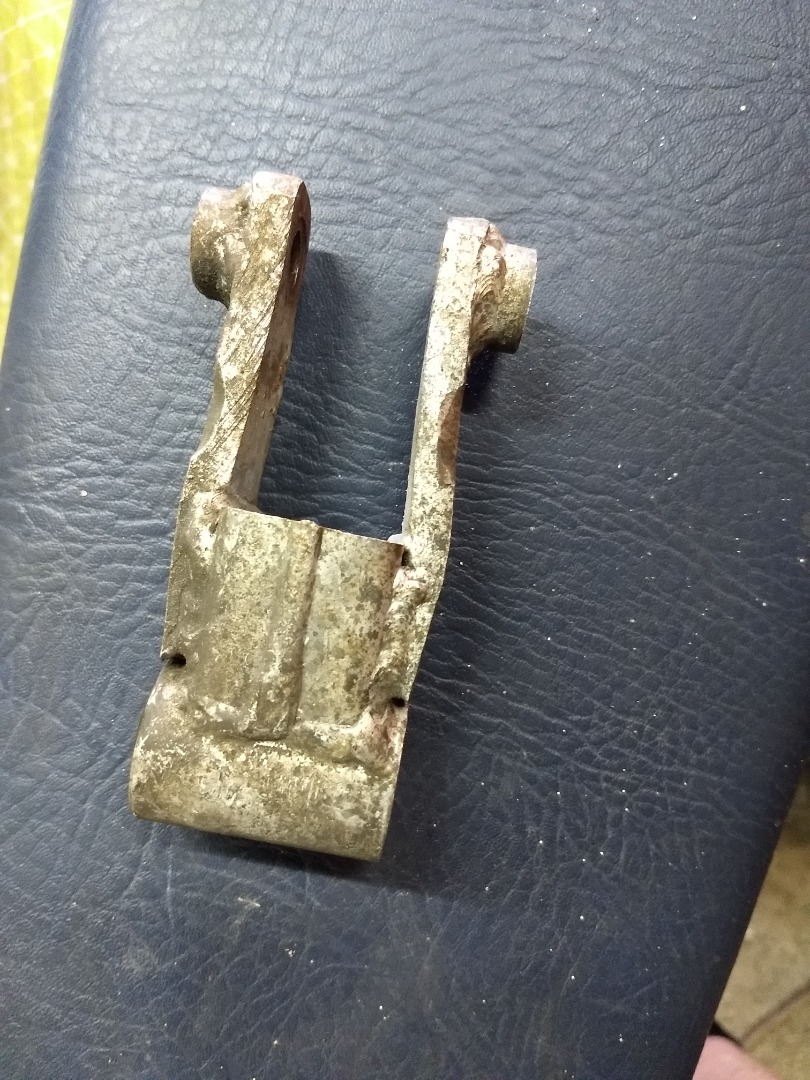

Je suis actuellement en cour de restauration d une ktm GS600Xc moteur rotax .
je suis activement a la recherche d une biellete de suspention entre le cadre et l amortisseur .
quelqu'un aurais ca ? ou un plan ? ou juste des côtes afin que je puisse en fabriquer une ?
ou alors si quelqu un sais ou trouver ca ?

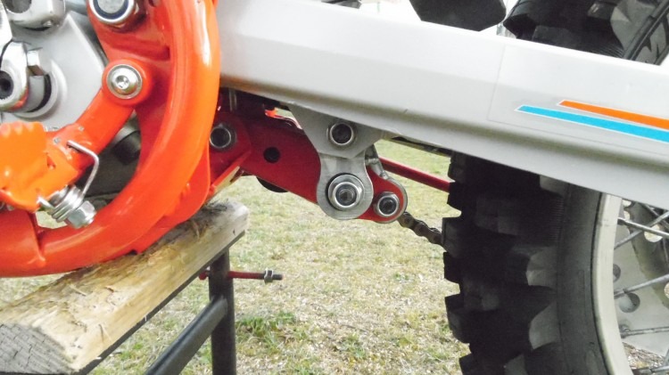

Merci a tous pour vos reponces . si joint une photo que j ai empreinté sur le forum .

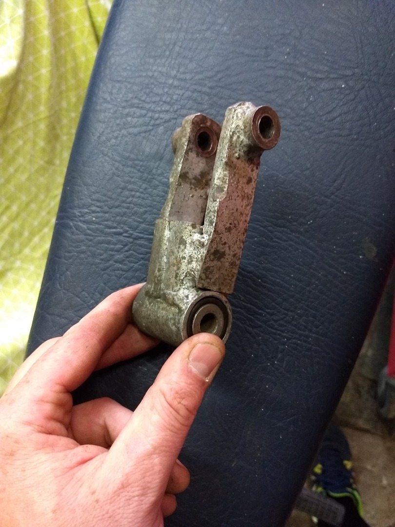

voici une photo de bebete comme je l ai eu. ma bielette a etait coupée sauvagement et pliée par l ancien proprietaire . :(
Bienvenue 😉
Pour les cotes, c'est faisable. Pourrais tu poster des photos de la biellette, juste pour voir l'ampleur des dégâts.

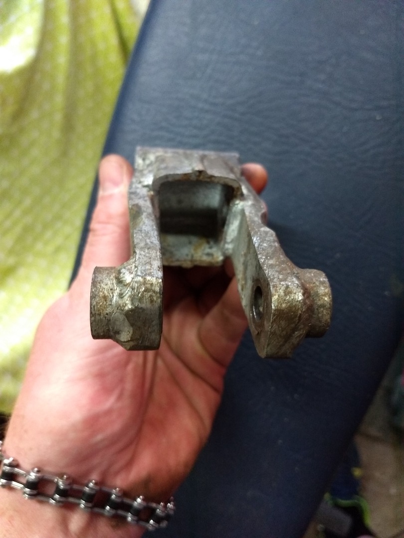

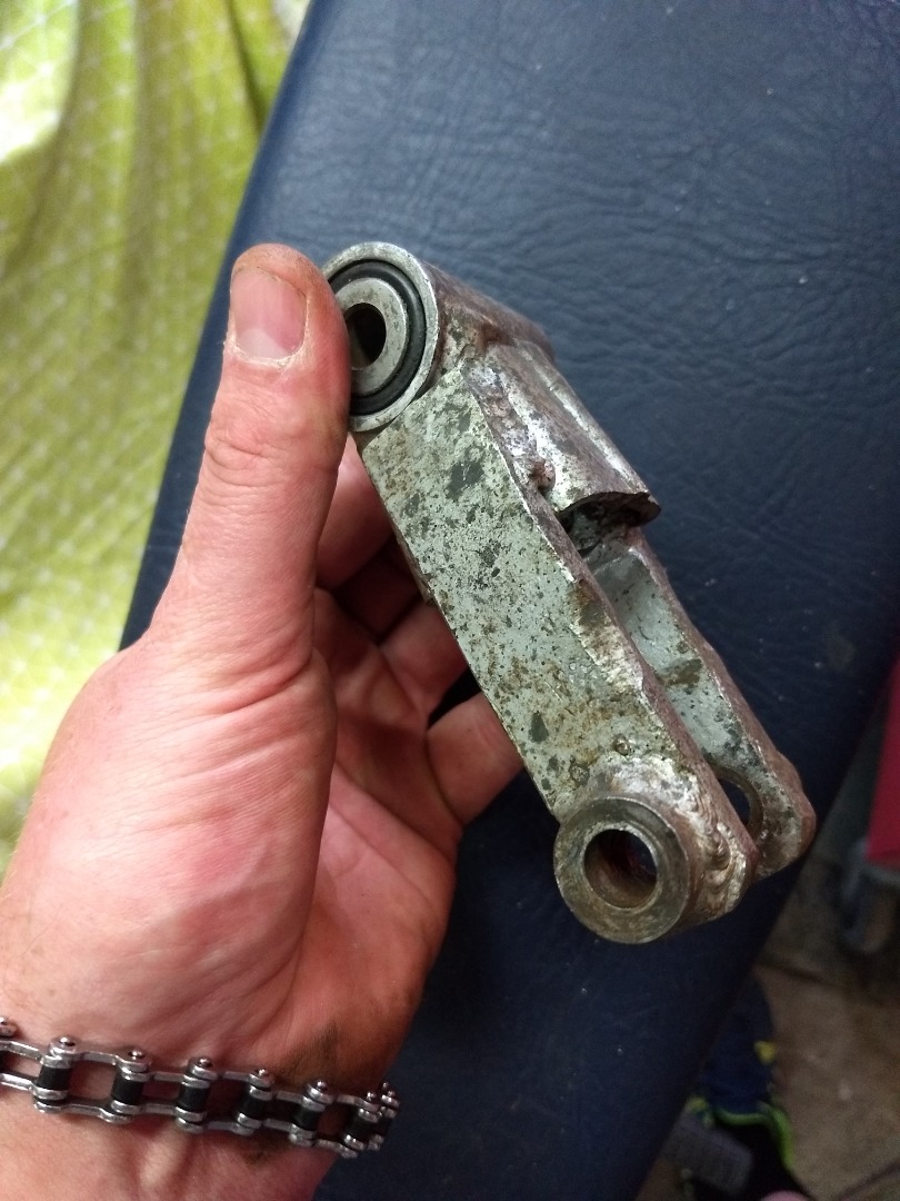

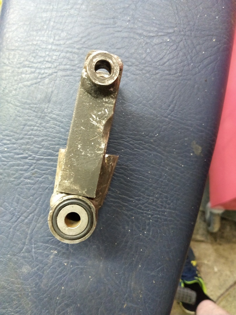

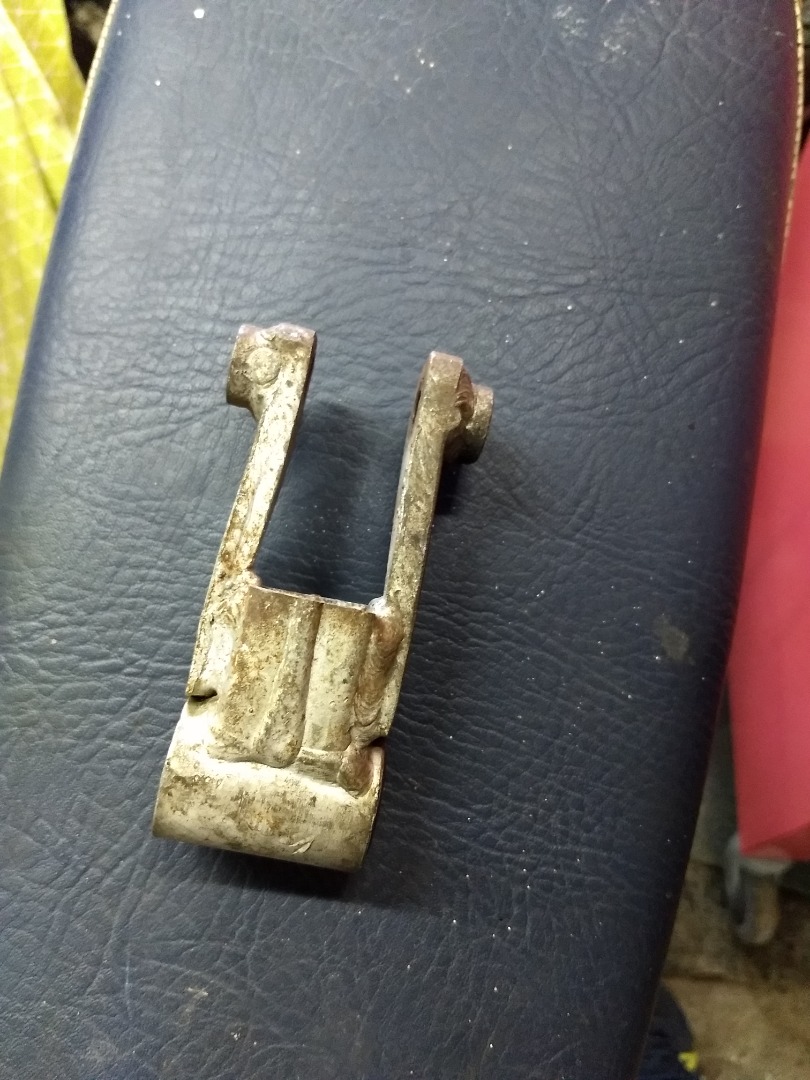

Voici quelques photos.
Ça serait merveilleux . Merci a toi .
Ah oui, ça a morflé. Le mieux est effectivement d'en trouver une autre ... mais, la partie la plus sensible, semble en bon état. je parle du pivot avec les bagues à aiguilles.

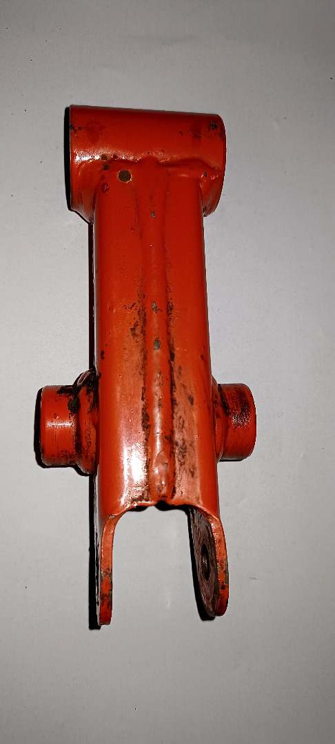

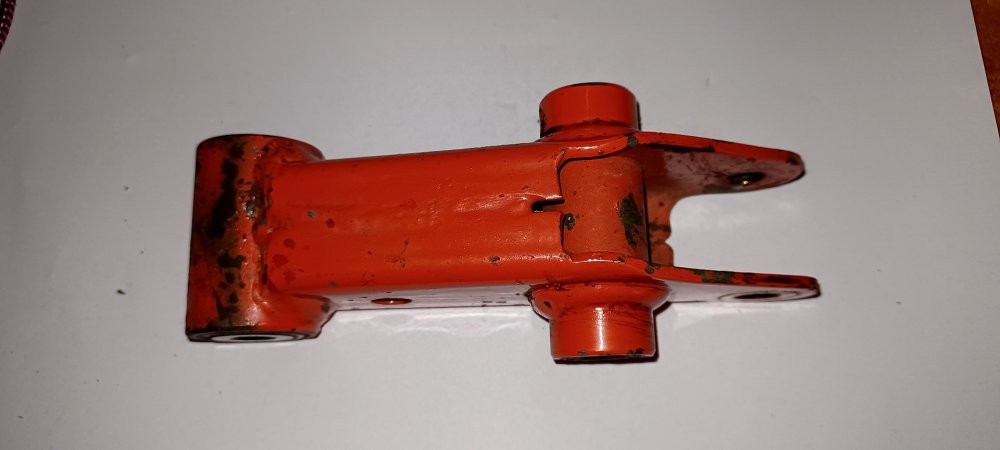

Demain, je posterais les cotes et photos d'une biellette. Si tu sais couper/souder, c'est relativement facile.
Par contre, pourquoi ce massacre? Je suppose que l'amorto n'est pas celui d'origine. Est-ce que tu as les "dog bone"?
(Maximes Shadoks) 😉
Oui j ai bien les dog Bone . En prime en bon état . Effectivement l amortisseur n est pas d origine . Et malheureusement il est introuvable . Au passage si tu peux me donner les dimensions de celui d origine ????. Si possible . Pour se qui est de souder meuler ... Je me débrouille pas mal étant un ancien chaudronnier. Merci a toi pour les côtes .

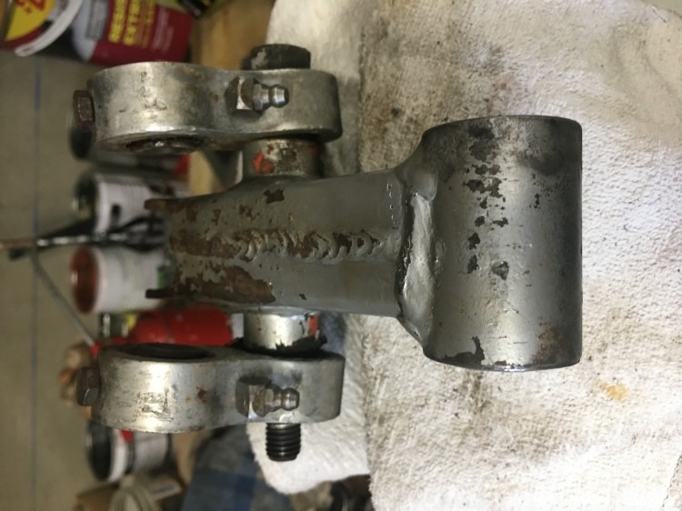

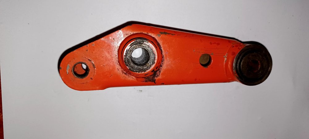

Salut les jeunes
Je viens de me rappeler que j'ai un palonnier, plus qu'a le retrouver.
Un amortisseur aussi mais bonbonne à gauche.
Voili 😎
Voili 😎
Bonjour bonjour .
Cela serait fantastique . Merci a vous
Pépé, je crois que les amorto avec bonbonne intégrée ne passent pas. Sur le Grotax, la bonbonne et sur flexible.
Il faudra attendre un peu pour les cotes, y a concert! 😀
(Maximes Shadoks) 😉
Pas de soucis . Je ne suis pas a la minute . Merci beaucoup en tout cas . Bon concert alors ! Indochine ?
(Maximes Shadoks) 😉
😍 😍 super merci beaucoup mon cher monsieur . C est génial . Merci
