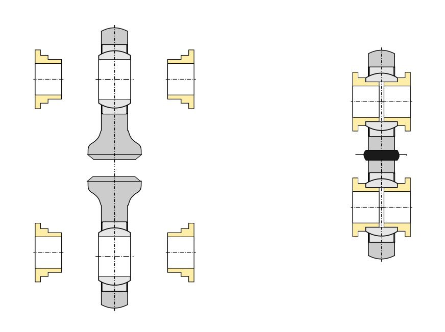

Juste pour info, j'ai regardé du coté des embouts à rotules à souder, Il y a un modèle ne nécessitant que très peu de modif. Virer le téton, ajuster la distance axe de rotule / base à souder et ensuite souder les embouts ensemble.
il faut ajouter des bagues épaulées comme celles montées sur les rotules d'amortisseur.
www.tridistribution.fr/embout-a-rotule-a-s...
biellettes pro-lever pour modèle 82/83
Le montage de rotules GE15DO, directement dans les biellettes alu, me fait craindre un matage des portées, les rotules étant beaucoup plus étroites que celles d'origine, 9 mm vs 18 mm.
