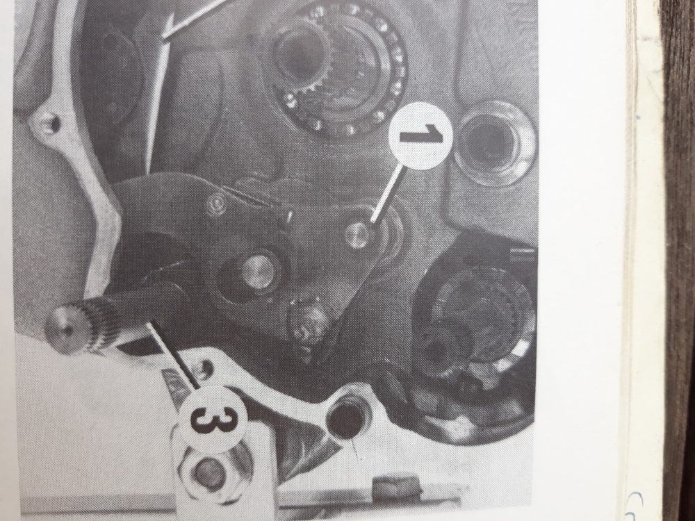

Je lis le manuel pour me préparer au démontage du moteur.
Pour ouvrir le moteur, il faut au moins quatre outils :
Une clé pour bloquer le volant magnétique et ainsi retirer l'écrou du volant
Un extracteur M26 X 1,5 (??) avec pas à droite, pour arracher le volant
Une clé pour solidariser la cloche et la noix d'embrayage afin de retirer l'écrou de l'arbre primaire
Un secteur denté pour solidariser le pignon de vilebrequin et la cloche d'embrayage afin de retirer l'écrou de vilebrequin
L'extracteur de volant est le seul qui me paraisse indispensable, je pense qu'on peut démonter les trois écrous alors que le moteur est toujours dans le cadre en profitant de la boite et de la possibilité de bloquer le pignon de sortie.
Je m'explique : le moteur est dans le cadre, je passe une vitesse, bloque la roue arrière au frein, ou avec un tournevis passé dans un maillon de la chaine, je commence par démonter les carters gauche et droit, je peux alors desserrer l'écrou de volant magnétique sans autre outil, idem pour celui du vilebrequin, ensuite, je peux démonter le plateau, retirer les ressorts et les disques et enfin desserrer l'écrou d'arbre primaire. J'ai fini, je peux remettre la boite au point mort et sortir le moteur du cadre. Il ne reste plus qu'à arracher le volant à l'extracteur.
J'ai bon ? Ou j'ai raté qqchose ?
Eric

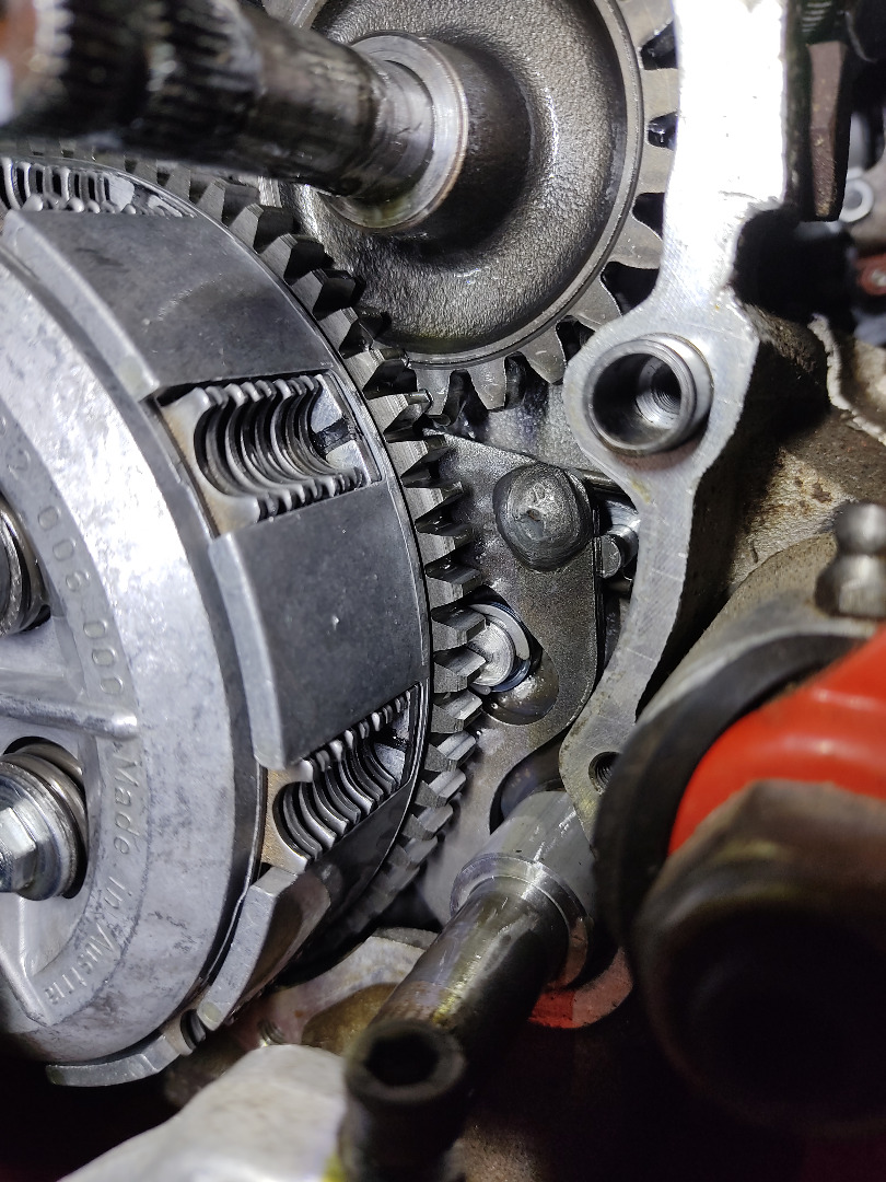

pas besoin d'ouvrir tout le moteur pour commencer . Seulement le carter cote embrayage tu auras accès a la sélection . Sur la commande de sélection il y a une petite rondelle épaisse qui commande tout ça , regarde si elle est toujours en place , il arrive quelle s'use ou casse .
Merci pour ce bon tuyau, j'ai ôté le carter pour voir, mais la cloche cache quand même pas mal de choses. Je vais redescendre dans le garage pour voir si j'aperçois cette rondelle.
Cependant, divine surprise, carter démonté et sélecteur remonté, je parviens a passer d'autres vitesses !!! Dont la première !
L'axe de sélecteur a beaucoup de jeu. C'est peut être normal, il est calé par la bague située dans le carter, mais quand-même...

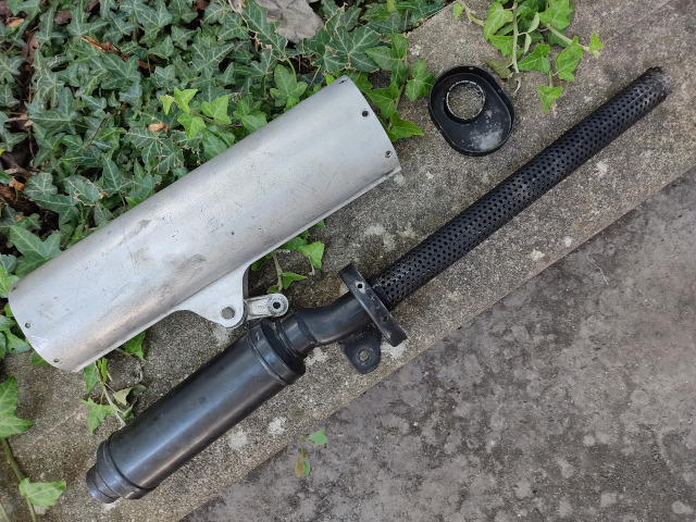

Avant de faire d'autres essais avec la boite, je m'occupe de l'échappement.

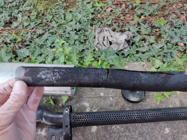

Vu que le bruit est conséquent, ne voulant pas me facher avec mes voisins ou le controle technique, j'ai ouvert le pot. Il était vide j'ai récupéré une toute petite poignée de laine noire et grasse. Après avoir tout nettoyé et gratouillé tous les trous du tube qui étaient bouchés à la calamine,
j'ai remonté l'ensemble avec de la laine acheté chez Dafy, sans trop serrer, ayant lu quelque par que bien tassée la laine procure puissante et comportement pointu, et pas trop serré, c'est l'inverse. ???? va pour pas trop serré.
Y avait du grillage fin autour du tube percé, bien bouché par la calamine, je l'ai viré.
Comment est-ce qu'on décalamine le premier petit pot noir qui précede le gros en alu ? Il n'est pas démontable...

Le grillage fin limite l'aspiration de la laine, qui sinon, passe par les trous et disparait dans la nature! 😉
C'est surtout le cas avec des tubes perforés en plus gros diamètre (4 ou 5 mm).
