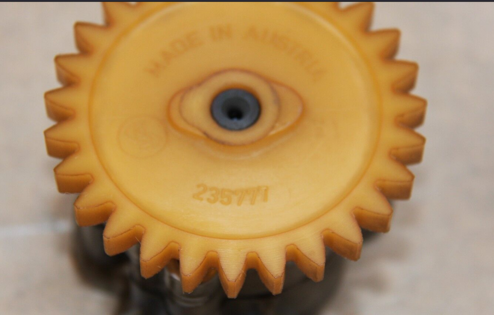

Après l’achat d’une KTM 350 Freeride de 2015, je viens de faire les frais de la casse des pignons de pompe à huile.
Le moteur, n’étant plus lubrifié, a fait des amorces de serrage, et surtout un des paliers d’arbre à came s’est détruit. Moralité, la culasse est HS, le cylindre très légèrement marqué est peut-être réutilisable (après un très léger passage de papier de verre en grain 1000).
Or, les 2 pignons (pignon d’axe de pompe + pignon entre pompe et axe d’embrayage) sont en plastiques et ce sont apparemment les mêmes sur une bonne partie de la gamme KTM. Et je constate sur internet que ce phénomène de casse est courant.
J’ai fait une tentative chez « Esprit KTM » qui a interrogé la maison mère. Pour eux il n’y a pas de problème, ils n’ont pas de référence de pignons en métal, il faut continuer à monter ces pignons en plastique …
C’est une honte pour cette marque d’avoir monté ce type de quincaillerie dans un moteur, sachant que l’arrêt de la pompe à huile engendre généralement une destruction du moteur. On peut assimiler cela à de la vétusté programmée je pense !

Moteur Rotax 500 et plus, pignon de pompes à huile en polyamide.
C'était une évolution à partir de 1982 ou 83, il est monté en place du pignon acier.
Des milliers de moteurs et aucuns soucis connus sur ces pignons en polyamide.

Oui, c'est vrai que sur mon 560 Rotax des années 90, c'est également du plastique. D'habitude ça fonctionne bien si pas de saletés qui font forcer la ppe à huile du genre copeaux de métal qui passent à travers la crépine d'aspiration.
Apparemment quelques problèmes sur les Ktoum car la pièce a été mise à jour (updated) en 2015-2016 :
www.youtube.com/watch?v=ueksdXjafRM
Si j'ai bien tout compris, le "vieux" pignon porte la référence 792 380 06 000 et le nouveau 792 380 06 100
Quand au svce après vente, les consignes sont claires, tant que ça ne touche pas la sécurité directe, on ferme sa yeule, on attends patiemment que le client se fatigue et on traite le problème au cas par cas.

Merci pour la vidéo. Le nouveau serait renforcé de fibres de verre.

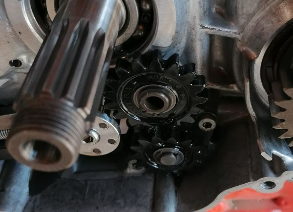

Sur les 350 EXCF, le pignon fou de pompe à huile a 17 dents jusqu'en 2016 :
Casse des pignons de pompe à huile 4 temps - Recours auprès de KTM
Et oui, ce sont les pignons de ma moto dont l'un est passé au-dessus de l'autre ...

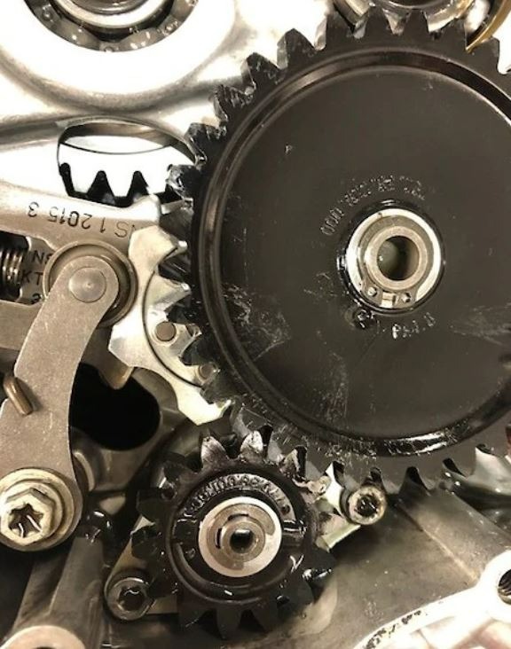

Puis, le pignon fou change à partir de 2017, il est beaucoup grand :
Cela a peut-être fiabilisé un peu l'ensemble. La tienne est de quelle année ?
