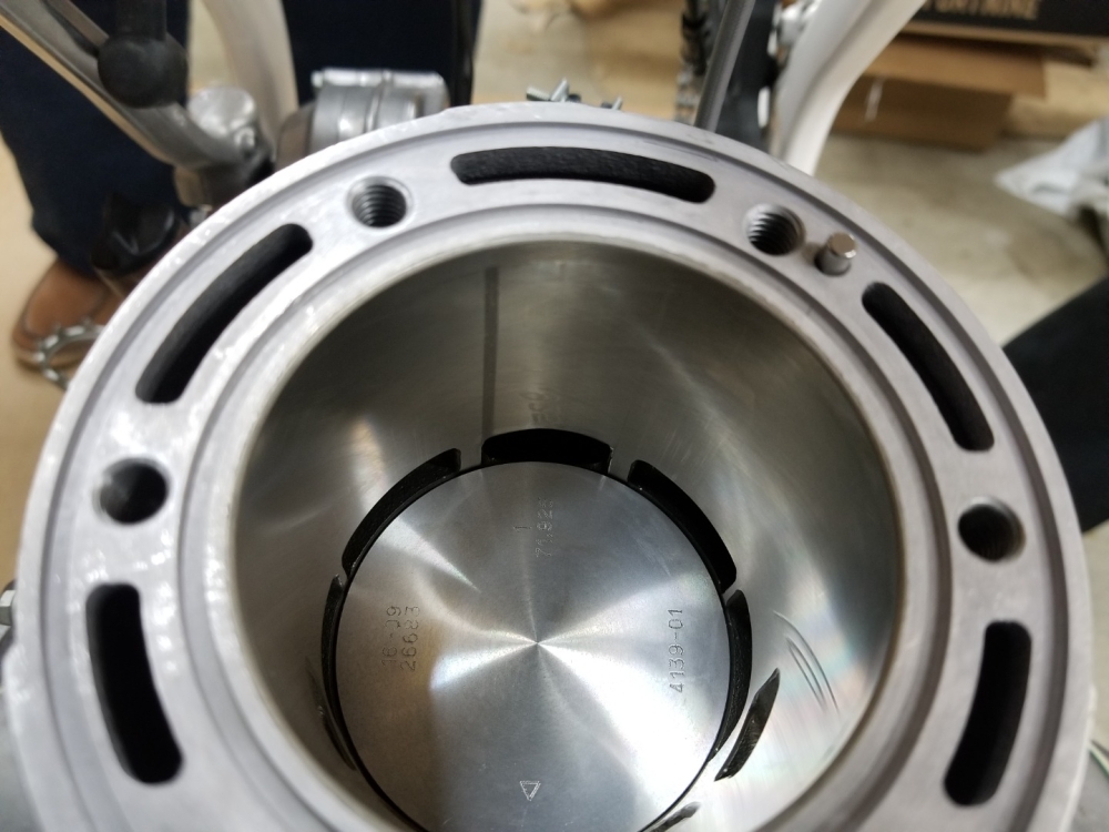

je le ramène chez moi et décide d'enlever le corp d'échappement pour constater l'état du piston et du cylindre , je vois des rayures sur le nickasil et sur le piston .
Ensuite je décide d'enlever le cache allumage pour vérifier mes roulement de vilo et bingo ils avaient du jeu
je m'arrange avec l'ancien proprio et décide de remettre le moteur a neuf ;piston ,nickasil ,bielle ,roulement de vilo ,embrayage bref un bon billet
j'envoi mon cylindre en nickasil et mon vilo en ré-embiellage chez ACMOTORSPORT.
Je reçois tout et monte tout avec le manuel ktm pour serrer touts au couple et mettre les bonnes mesure au niveau du squish ,jeu a la coupe et j'en passe ( je monte mes moteur de 85 ,125 depuis 6 ans donc j'ai l'habitude de faire sa bien et de prendre mon temps)

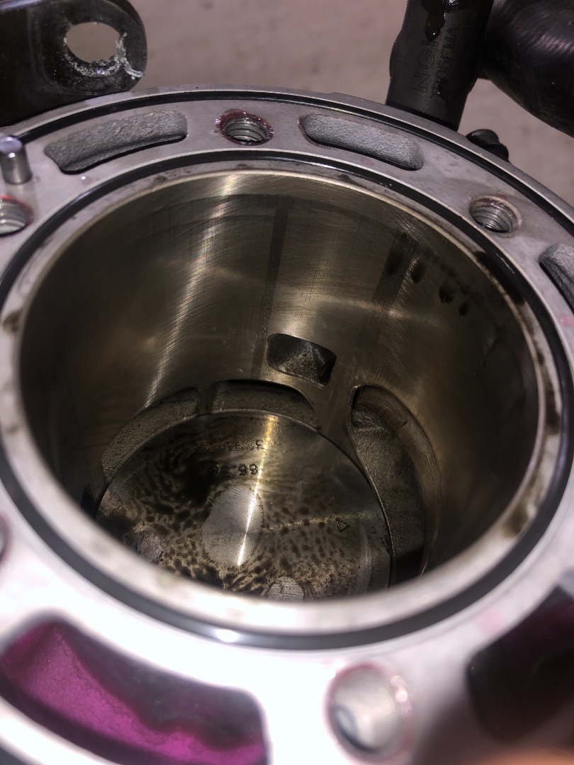

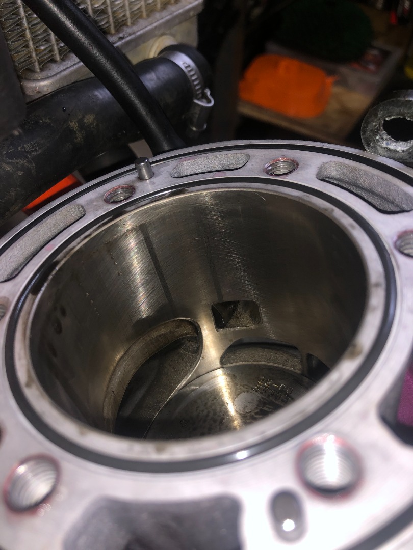

je démarre la moto ,au bout de  30 sec je sens que sa force ,je coupe tout et démonte le haut moteur ,cylindre hachée je renvoie tout chez la societer de nickasil ,ils prennent tout en garantie et me renvoient cylindre nickasil neuf et  piston neuf
je monte tout pour la deuxième fois et pars tranquillement roder (a 4% A LA MOTUL 800)
je rentre de ma ballade et démonte la culasse (a froid) pour voir l'état du cylindre et la ... rebelote cylindre encore abimer
je décide donc d'amener le moteur chez biket racing (préparateur motocross réputé)
on en discute et je décide de racheter un cylindre/piston neuf ktm origine
il démonte le bas et remonte tout
je démarre la moto 3 min sur le lève moto et décide par sureter de deculasser (toujours a froid )
et la encore une fois le cylindre abimer (pas autant que la première et deuxieme fois)
j'ai vu sur des forums étranger que certains avaient ce probleme sur des moto neuve au bout de 20 min de roulage !
6000 eur et 2 mois plus tard je n'ai toujours pas mis un pieds sur la moto ...
Dans le desespoir je fait appel a une persoone qui connait ce souci ,qui en a entendu parler ,ou qui a une solution
merci d'avance !

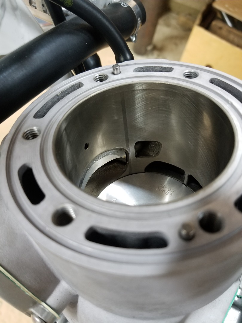

ce qui est fou c'est que j'ai trouver plein de persoone qui avait ces traces dans le cylindre d'un 250/300 KTM
exemple en photo d'un gars qui a acheter un 300 tei neuf et qui a rouler 20 min
exactement les meme traces que moi

je tient aussi a preciser que les rayures ne se sentent pas au doigt ni a l'ongle

Ça a pas roulé 20 minutes. Pas une seule marque de flamme !
Tu trouves des photos, il y a pas de commentaires avec ?
C'est plus une marque qu'une rayure. Ça se sent à l'ongle ?

je suis retomber sur de nouveaux post de mec qui venait d'acheter des 300 et 250 ktm
et apres le rodage ils ont tous constaté ces maudites traces
apres s'etres raprochée de leur concessionaire ,ils leurs on confirmés que c'etait soit disant fraquent sur des 250/300 ktm
apparament ce probleme est recurent et n'affecte pas la fiabilité ni les performances du moteur ...
je vais aller faire un tour chez mon concésionnaire pour avoir son avis

il y a pas mal de discussions autour de ces rayures dans les forums Américains, notamment ici :
www.thumpertalk.com/forums/topic/1291727-2...
perso, je retiendrais l'avis de Millennium technologies :
"Thanks for sending the pics of your cylinder. I have spoken with Tom Morgan from our MSpec division and we discussed what we were looking at.This is common on the KTM/Husky. It is due to a minute amount of debris getting caught in the rings. It will not cause any problem with longevity, reliability or performance. The marks usually disappear after some hours of running. After building thousands of engines he can assure you that running this as is will be no problem."
« Merci d’avoir envoyé les photos de votre cylindre. J’ai parlé avec Tom Morgan de notre division MSpec et nous avons discuté de ce que nous examinions. Ceci est commun sur les KTM/Husky. c'est dû à une quantité infime de débris ramenés par les segments. ça ne cause aucun problème de longévité, de fiabilité ou de performance. Les marques disparaissent généralement après quelques heures d'utilisation. Après avoir construit des milliers de moteurs, il peut vous assurer que le fonctionnement tel quel ne sera pas un problème. »
