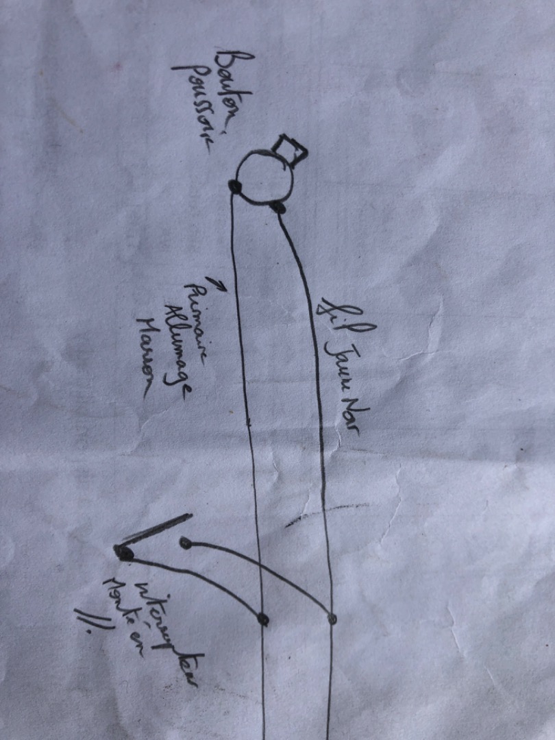

Tu dis que le poussoir fonctionne, le moteur s'arrête quand tu le pousses.
Il n'y a aucune raison qu'un interrupteur ne fonctionne pas, s'il est bien en // du poussoir.
Fils BRun et fil BLack/Yellow
Ce qui semble être le cas d'après ta photo.
Met une photo de l'interrupteur et de son brochage.
48 ans7474 messages 2222 images
Posté le 05-11-2022, à 17:45
Pose d un coupe circuit exc 450 six days 2014
Voilà le montage que j’ai effectué

Il n'y en a qu'un sur la bobine
65 ans402402 messages 4545 images
Posté le 05-11-2022, à 17:49

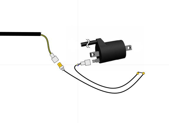

Ne vas pas couper les fils du commodo puisqu'il fonctionne bien. Tu débranches le fil qui alimente la bobine et tu branches un interrupteur entre lui et la bobine

qu'entend tu par primaire?
Sur les schémas, le brun est la masse.
La solution de ktm64 est facile à installer et a le mérite de ne pas nécessiter de modification du circuit.

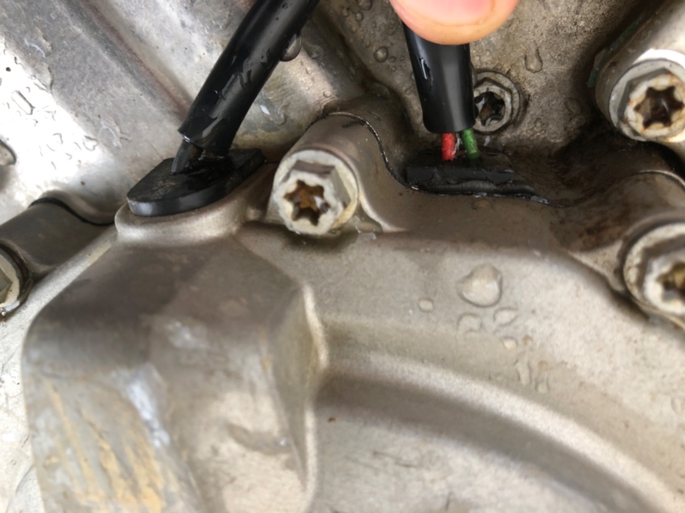

Ok mais j’ai 1x2 fils (rouge et vert)  et 1x3 fils ( 3x noir) qui sortent de l’allumage ….

Regarde plutôt ce qui arrive à ta bobine HT !
Posté le 07-11-2022, à 07:04
ça paraissait clair, non?  :)
Posté le 07-11-2022, à 07:25
La bobine c'est le gros truc noir qui est relié à l'antiparasite .
