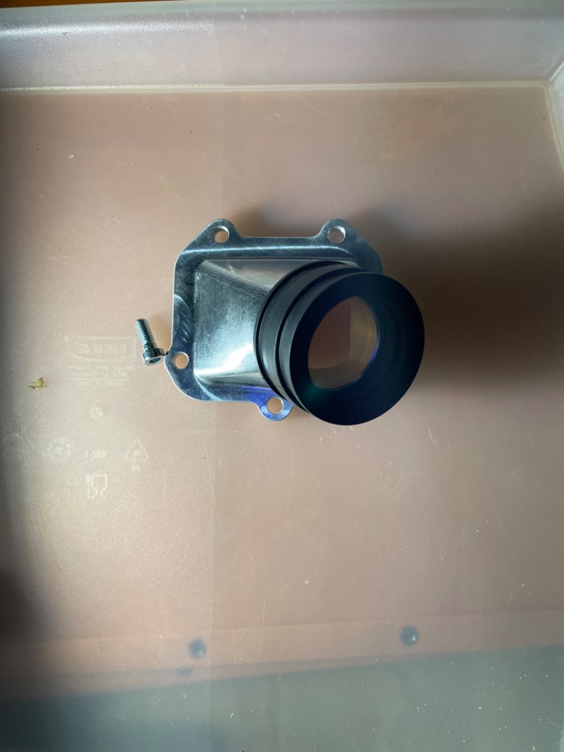

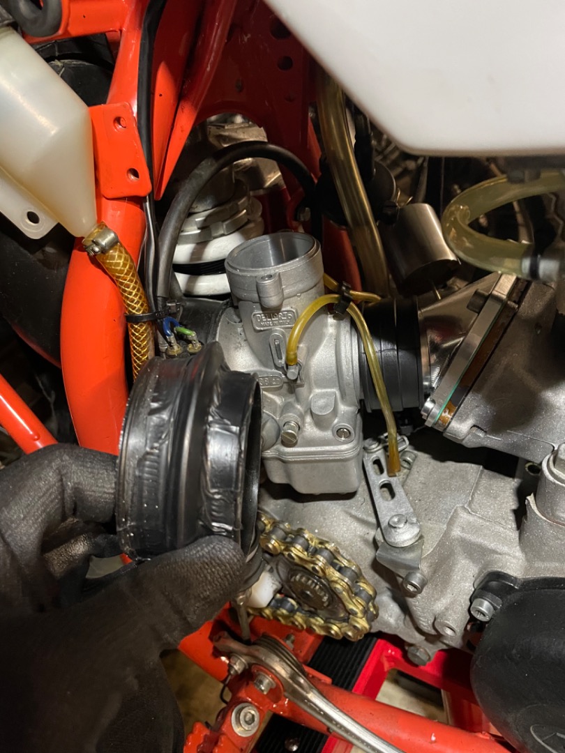

Hello à tous,
qui a déjà monté le KIT pipe d’admission vendu par Andre Horvath’s ?
240 GS 1986
Il semble être compatible pour le moteur type 544.
Mais il est trop grand et plus de place pour intégrer le manchon caoutchouc du filtreà air.
Vos idées ?

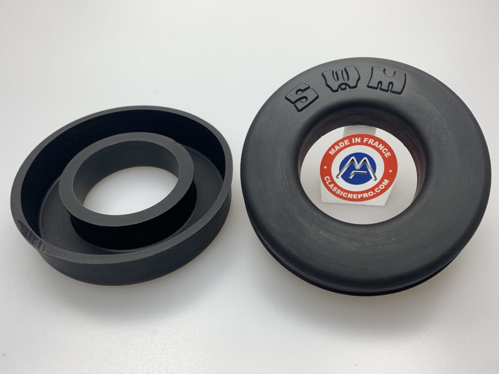

Est-ce que tu as la pièce d'origine?  🤔
Voir s'il est possible de retourner la partie avant du manchon filtre  à air et de le fixer par l'intérieur. Pas simple à expliquer.
Exemple de manchon SWM

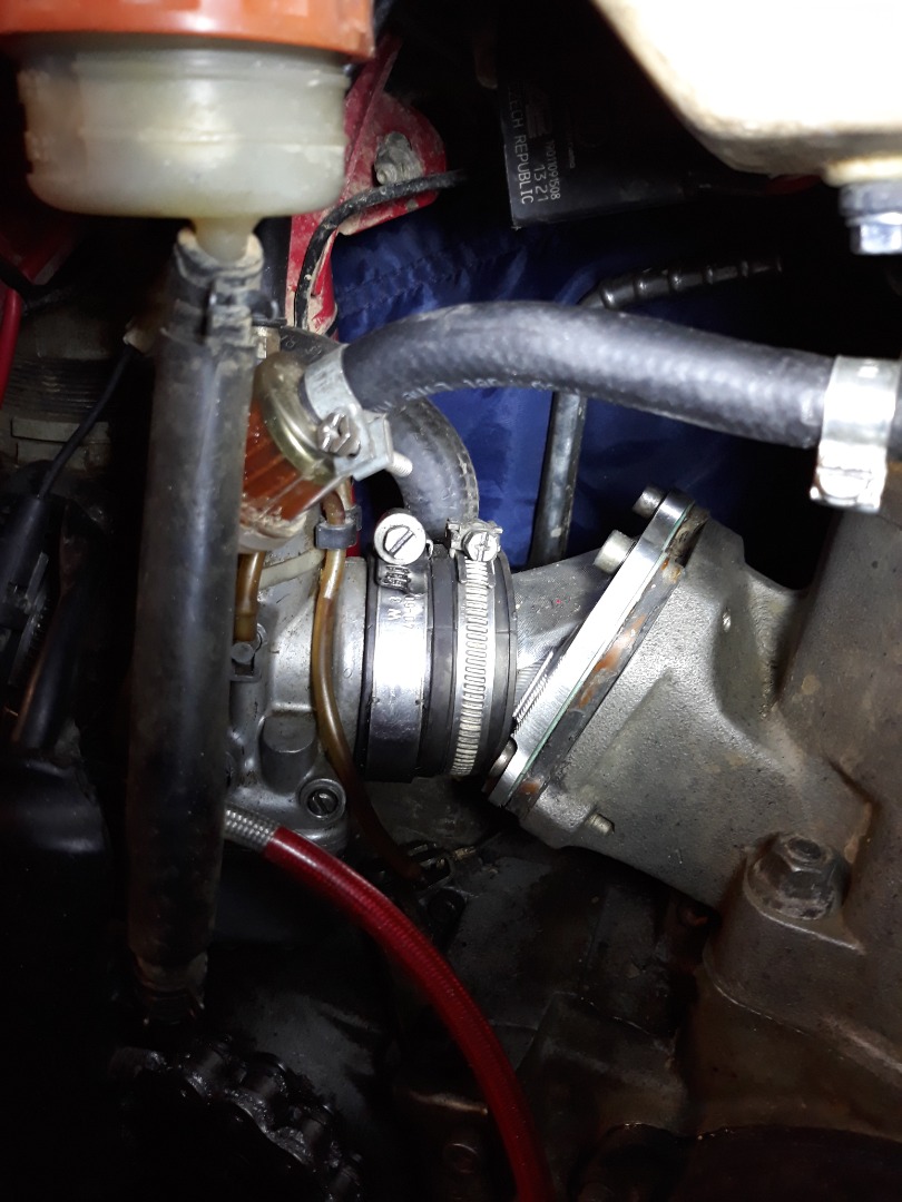

Monté sur un 300 gs type 544 , il te faut rectifier en épaisseur une des vis qui le fixe, celle du bas sinon tu ne peux pas la visser , pour le manchon de la boite à air, un bout de chambre à air avant renforcée de préférence, et le tour est joué.

Oui j’ai la piece d’origine, je vais regarder le sujet des manchons fixés en mode SWM.
Merci pour le tuyau
