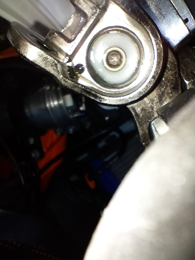

je dois changer le kit piston du mc embrayage sur la 200 EXC du fiston.

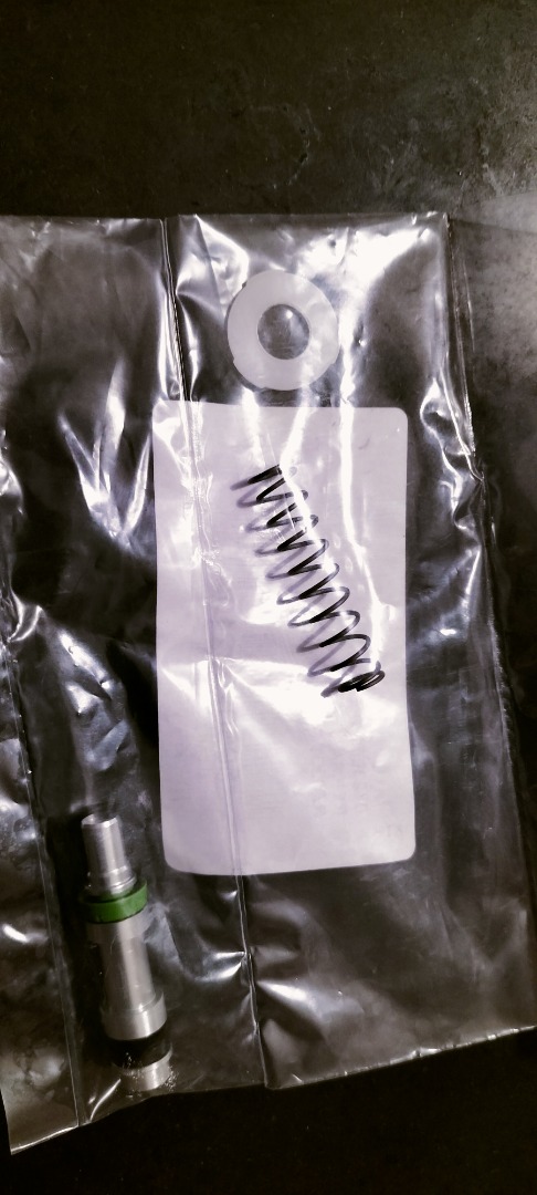

donc je démonte le levier et enlève le soufflet, et là pas de circlips, on voit directement la rondelle blanche fourni dans le kit.
j hésites à tirer sur le piston pour faire sortir cette rondelle, mais je ne vois pas comment faire autrement, j 'aimes pas trop bourriner quand je bricoles.
qui a déjà fait la manip ?

Vue les photos je penses qu'il faut faire sauter l'anneau metalique au bord de l’alesage pour pouvoir sortir le piston

Il n'y a pas d'anneau en métal, juste des pattes sur la rondelle en plastique.
Posté le 30-11-2022, à 11:57
les 3 épaulements sur la rondelle blanche doivent rentrer dans une gorge et faire office de circlips

effectivement ca vient en tirant sur le piston avec une pince à bec, et se replace en appuyant dessus avec une petite douille.
cela se fait en 5mn
