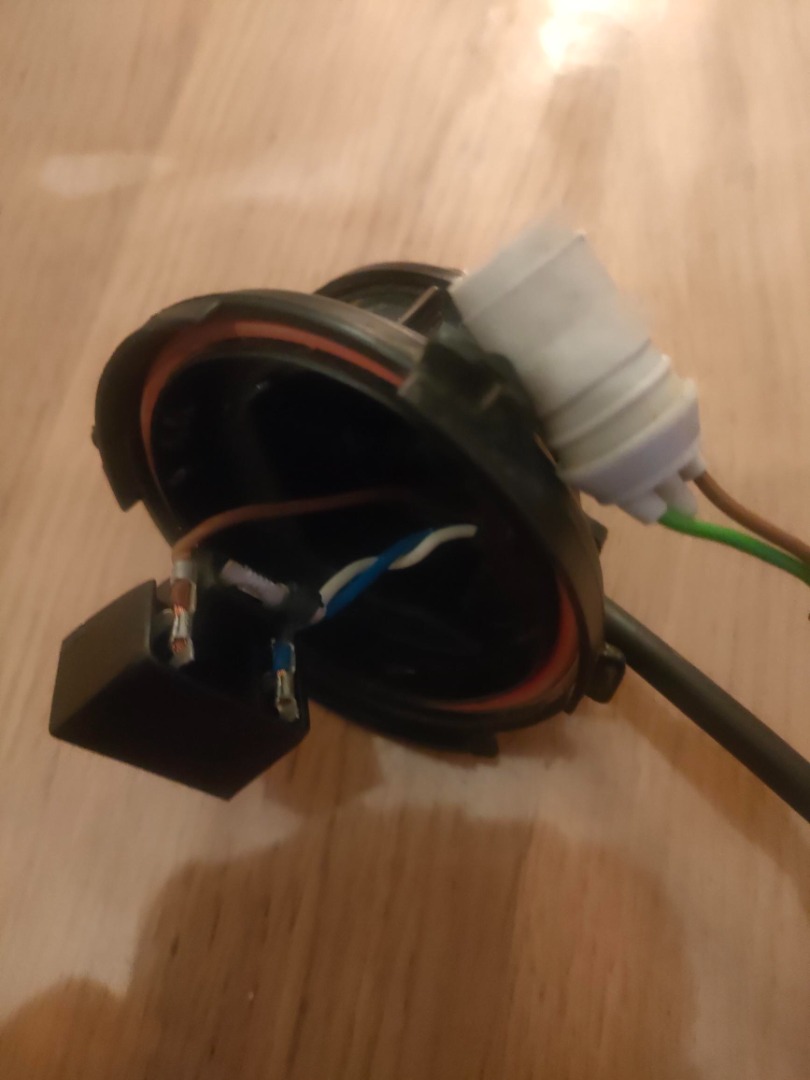

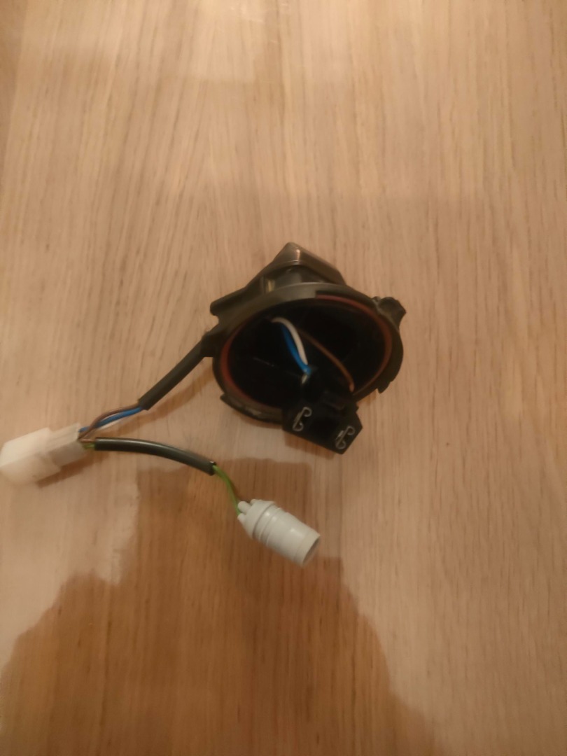

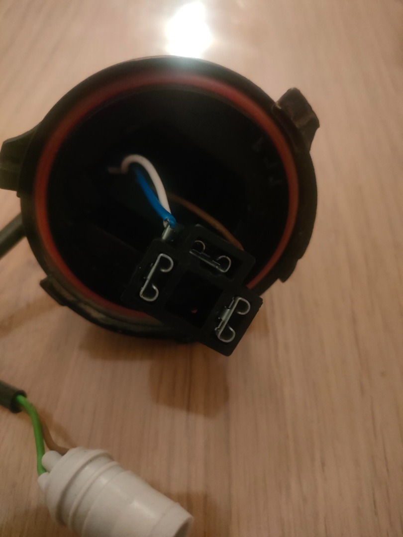

Met une photo du support d'ampoule.
Il y a certainement un des contacts qui est déformé ou déplacé et quand tu montes l'ampoule, ça crée un court jus.

voici quelques photos
probléme phare avant KTM EXC TPI 2018
Posté le 12-11-2022, à 20:03
C'est du H4. Pas de lamelle ou autres contacts.
Il faudrait vérifier qu'il n'y a pas de court-jus entre le fil marron et les autres fils.
également, voir si les couleurs de fils correspondent bien avec celle du faisceau, au niveau du connecteur blanc.
