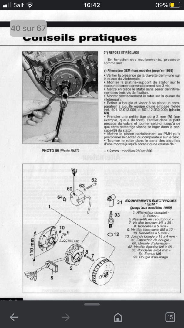

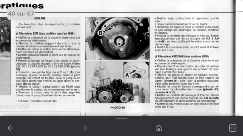

Bonjour à tous, je suis passionné de motocross et j’ai dernièrement acheté une 250 gs, déjà quelque chose de bizarre, le cadre est de 89 et le moteur est de la génération à partir de 1990. Pas très grave mais je l’ai achetée et elle ne s’allumait pas, il y a de l’étincelle mais les vis d’allumage étaient complètement désserées, donc j’ai compris que le problème venait de l’allumage mal calé, j’ai regardé la procédure de réglage de l’allumage pour ce moteur mais je suis censé régler le moteur avec un certain trou sur le rotor que je n’ai pas, en plus de ça en essayant de l’allumer comme ça, de tant en tant elle petait et de la fumée sortait de l’allumage. Maintenant je l’ai un peu réglé à l’aveugle, ( j’ai fait des tests, je l’ai réglé et ça me donne un retour quand je kikais, alors je lui ai donné du retard jusqu’à ce que ça me donne pas de retour mais rien a faire elle ne s’allume pas, même à la poussette. Avant j’ai essayé de la kiker( après avoir essayé de l’allumer à la poussette pendant 10 minutes) et elle m’a donné un gros bruit de petard ( très très forts).
Quelqu’un saurait m’aider?

teste tous les composants de l'allumage un par un... si c'est un SEM, ils n'ont pas bonne réputation...
