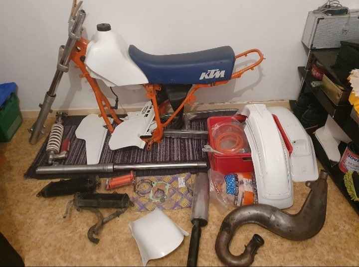

Elle était annoncée comme étant de 1983 et n'étant  pas un expert ktm, j'ai recherché des photos de bécanes identiques neuves, je me suis rendu compte que vu le réservoir, les plastiques,  etc... que c'était plutôt une 1985. J'ai demandé ensuite des photos supplémentaires au vendeur pour pas faire l'aller-retour pour rien :

Donc là c'était bon pour moi et le numéro de cadre a bien confirmé que c'est une de 1985.
Voilà donc je suis allé la chercher, pas vraiment de mauvaise surprise, disons qu'elle est plus dans un beau jus propre avec quelques éléments repeints que juste à remonter avec tout en état neuf lol .
Mais c'est pas grave je suis content quand même, elle a l'air complète à part cylindre-piston- carter d'embrayage et pompe à eau.
Je compte refaire le châssis dans un premier temps et m'attaquer au moteur en 2023 ou 2024.

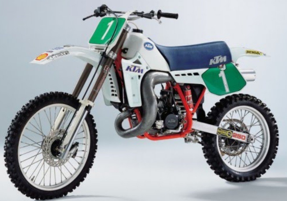

Bref quelles sont mes intentions ???

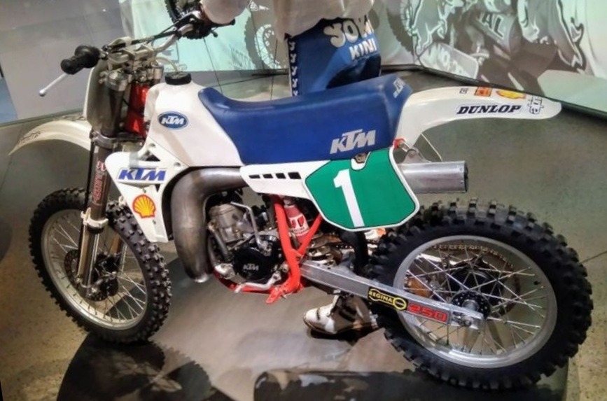

Eh bien faire un truc propre, voir la remonter version MX mais d'origine ou peut-être juste s'inspirer un peu de la déco de la fameuse championne du monde avec Kinigadner.

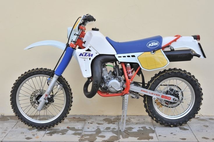

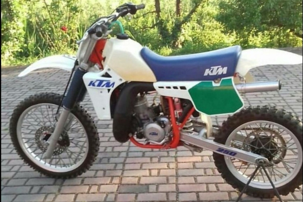

Je joins quelques photos de réalisations qui me font rêver :
KTM 250 MX/GS 1985 en PUZZLE!

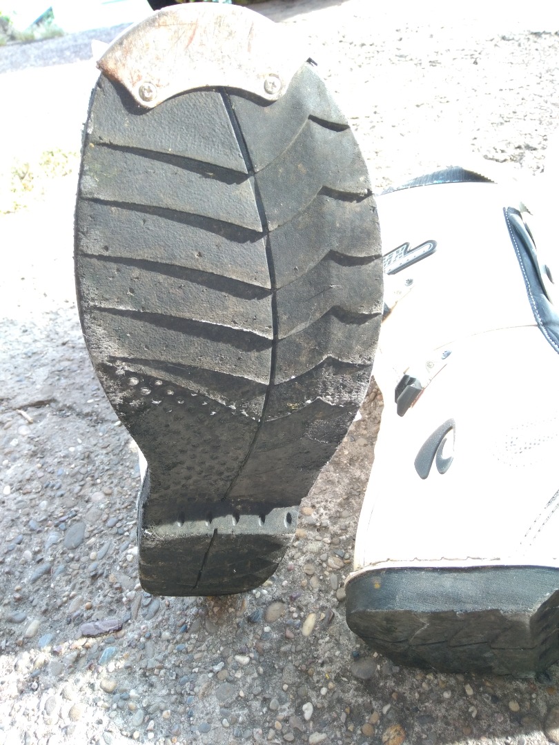

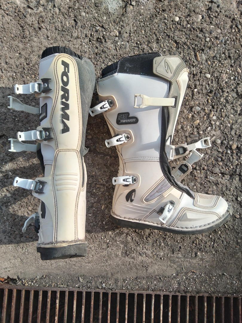

Et enfin photo du cadeau du vendeur juste avant que je parte :
SYMPA!

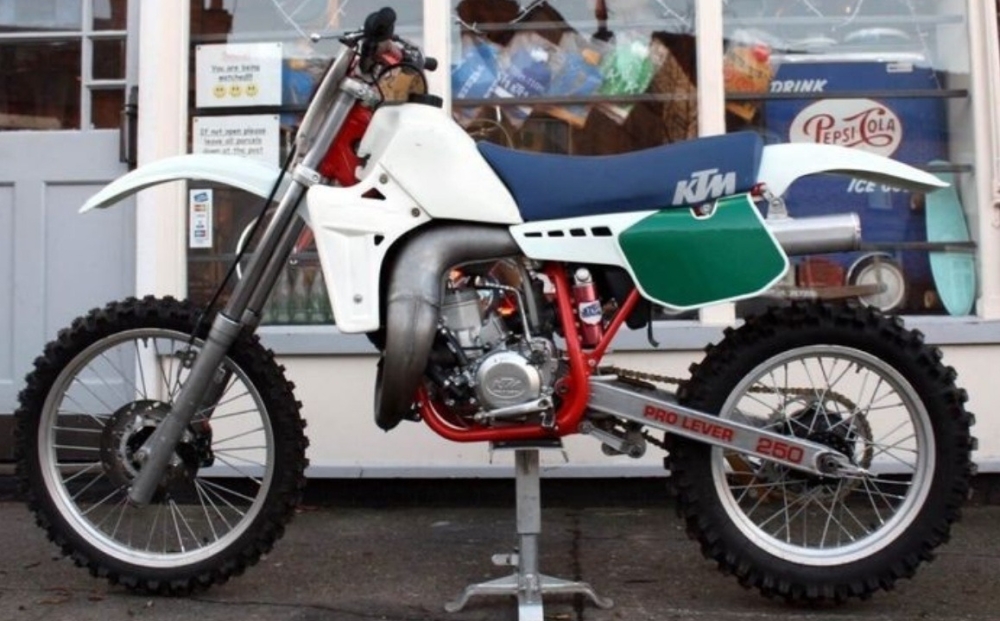

Enfin bref moi ce que je serai curieux de savoir c'est si une boucle arrière de MX monte sur un cadre de GS....
Ou sinon je pourrai faire le look des MXC (vendues que aux USA je crois) : boucle arrière de GS mais avec garde-boue arrière de MX, sympa aussi.

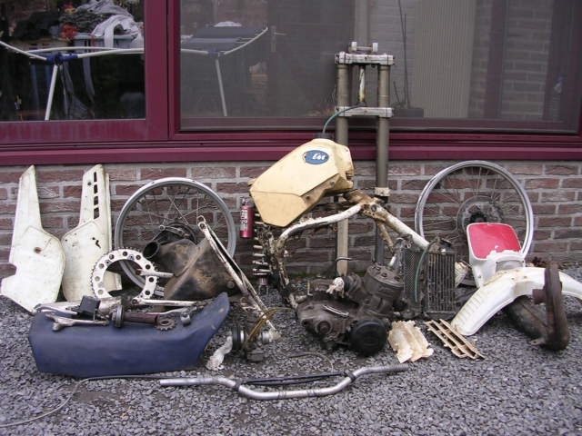

Posté le 08-09-2022, à 18:47
Salut et bienvenue .
Je vais suivre ta restau avec intérêt .
Ca sera sans doute également ma prochaine restau .

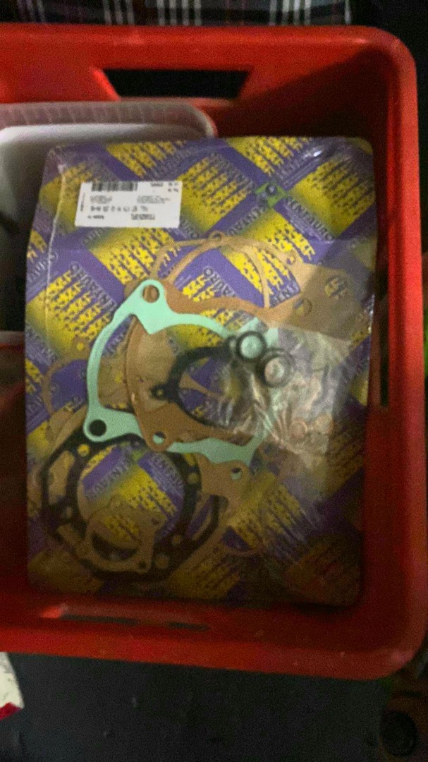

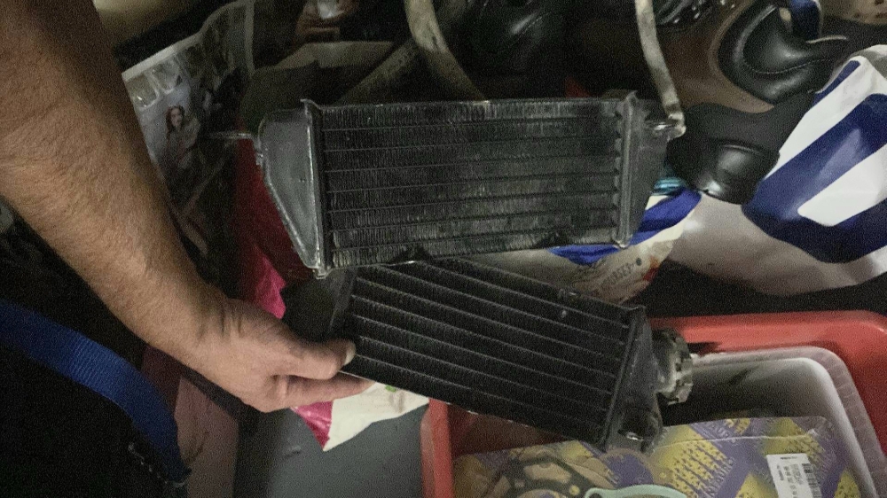

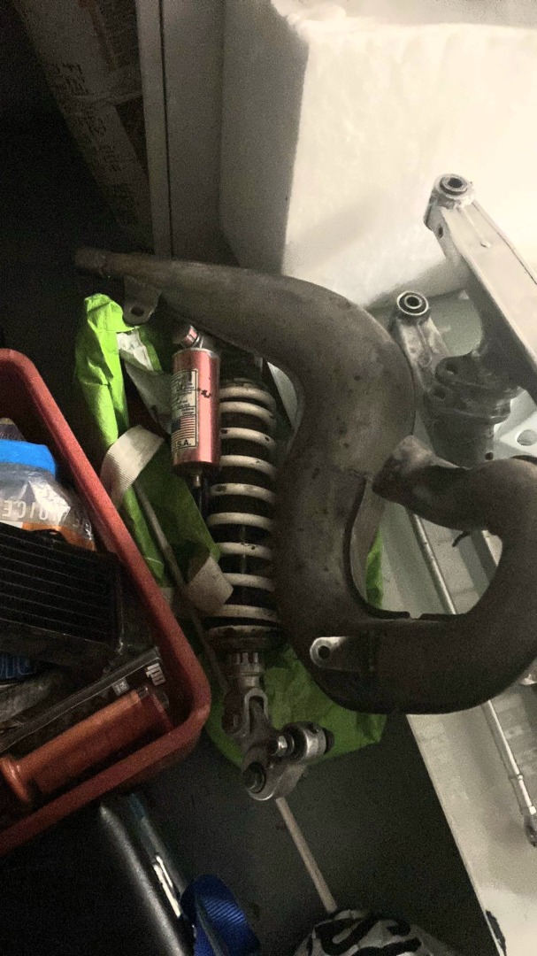

Bon , pour l'instant , elle est dans cet état là ...
Mais à part la chaine et les pignons ainsi que les cables , j'ai déjà fait rentrer 90 % des pièces à changer  . C'est à dire , piston , cylindre , plastiques ,
nouveaux radiateurs , pompes de frein , kick , sélecteur , roulements , tous les joints , etc ...
Bon courage à toi
Et mets nous bcp de photos !!!!!

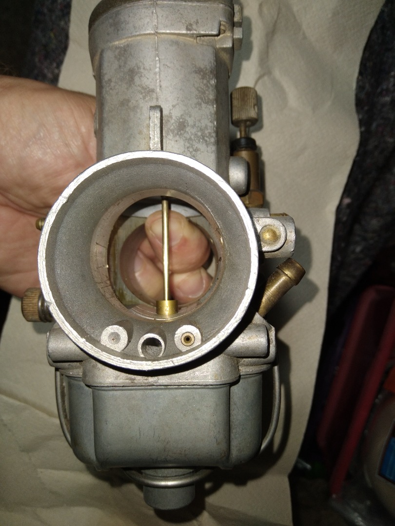

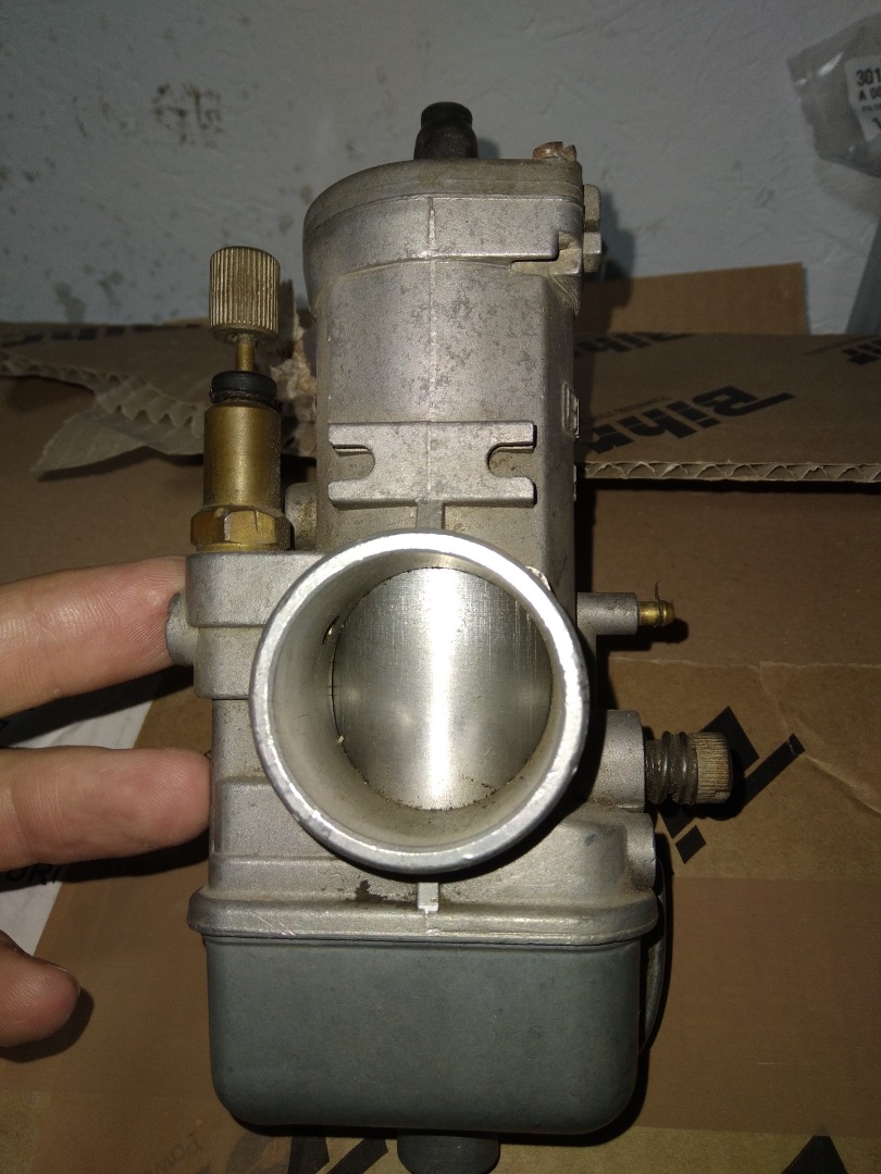

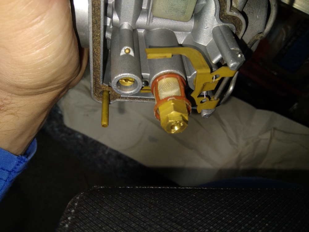

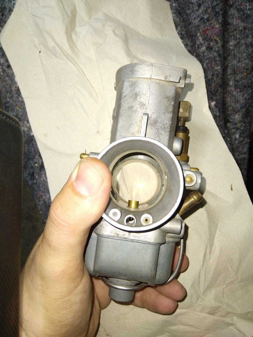

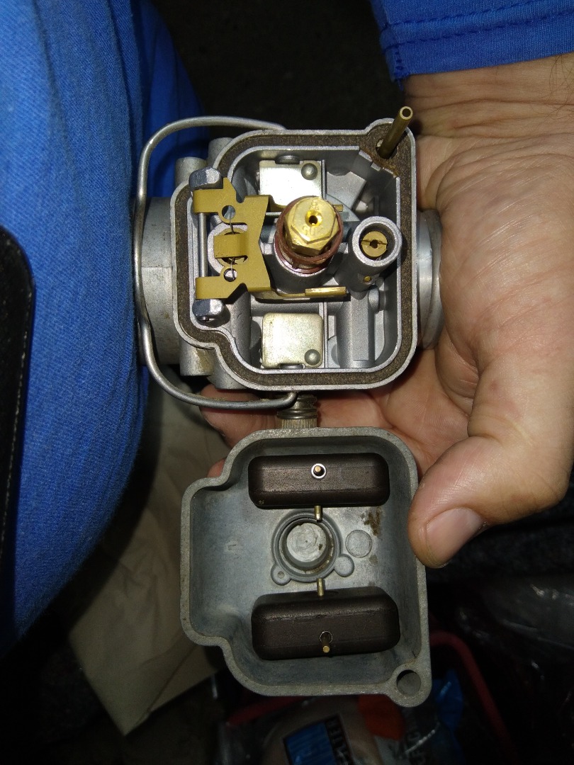

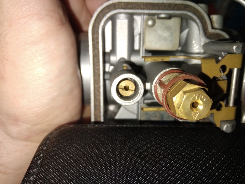

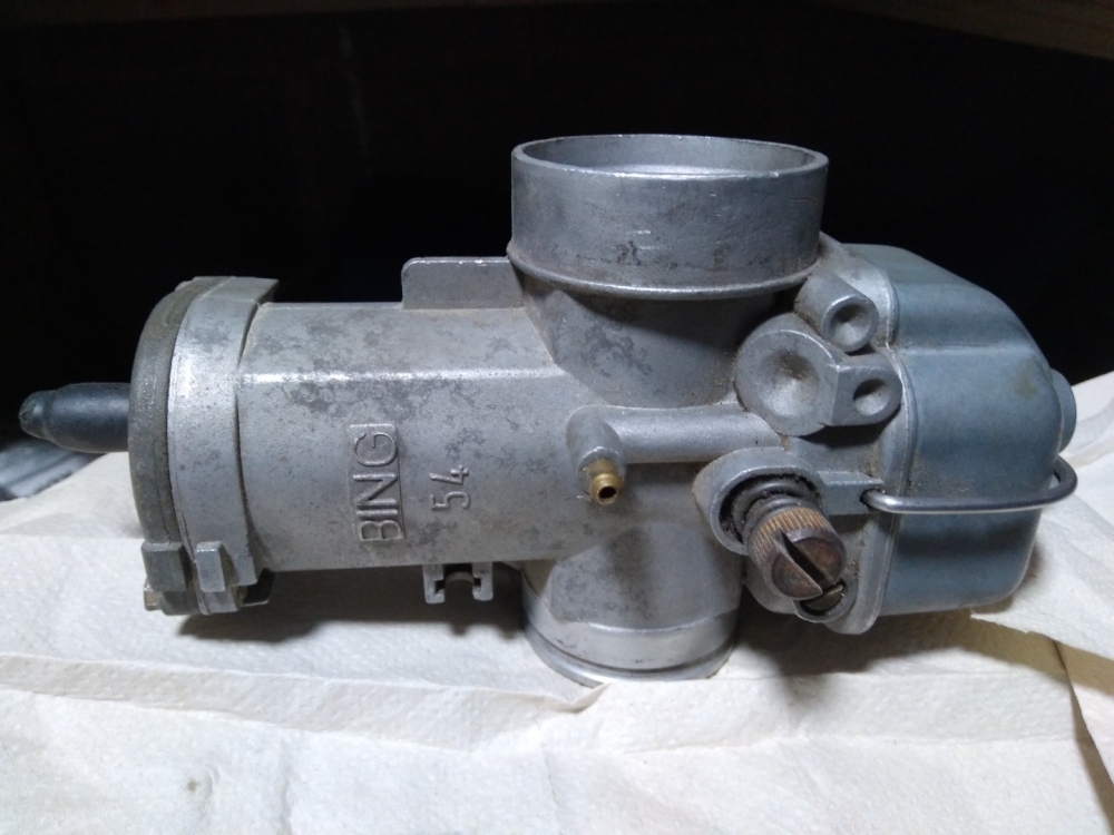

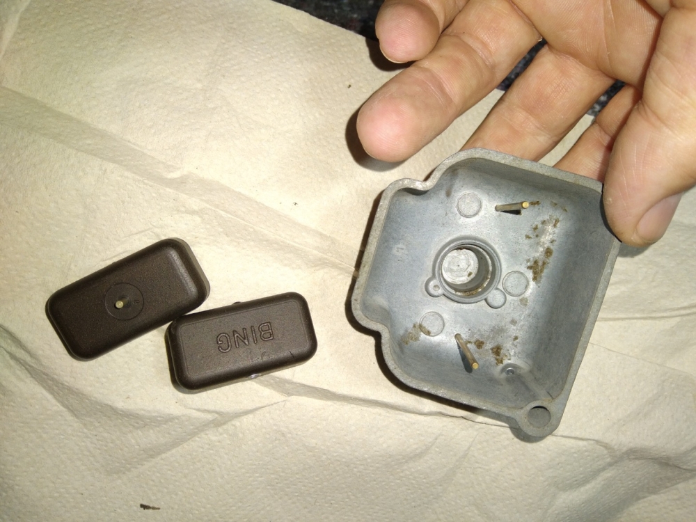

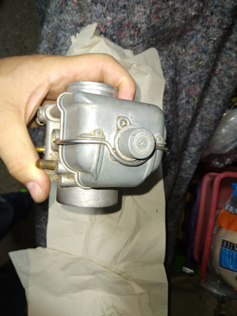

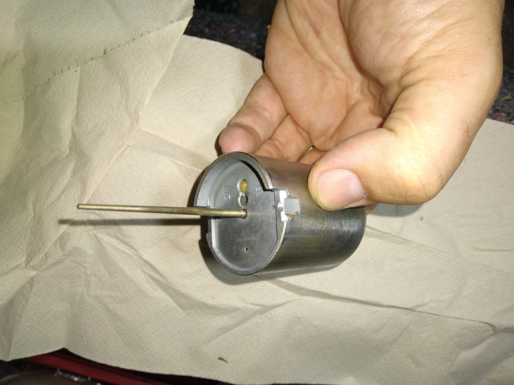

D'ailleurs au passage je peux mettre quelques photos du carbu, j'ai démonté rapidement cuve et boisseau pour jeter un œil là-dedans,  ça m'a l'air d'être en très bon état tout ça.
C'est le bon carbu prévu pour la machine, par contre le gicleur principal est un 205 alors que sur la documentation ktm c'est plutôt proche de 180 (de mémoire)...
Peut-être en rapport avec le fait que le pneu AR soit typé "sable"...
? une course d'endurance dans le sable en automne ou hiver qui justifierait le gicleur plus gros par la température, le sol meuble et la longueur de la course?
Bref c'est en super état,  c'est le principal.
Moi content lol
