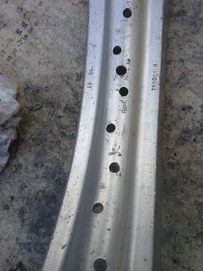

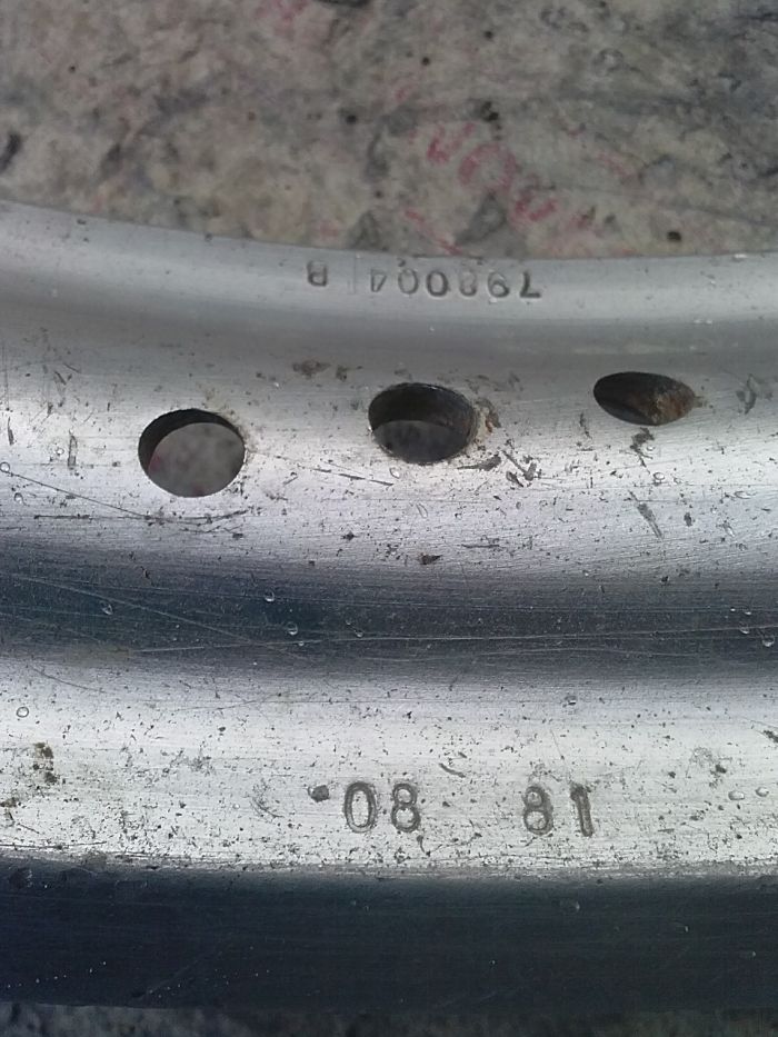

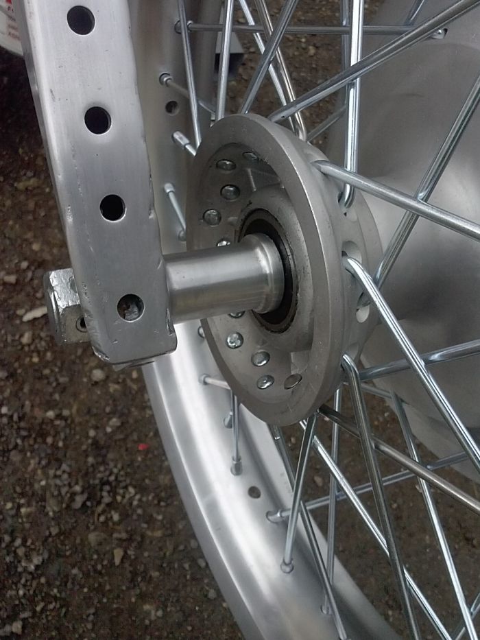

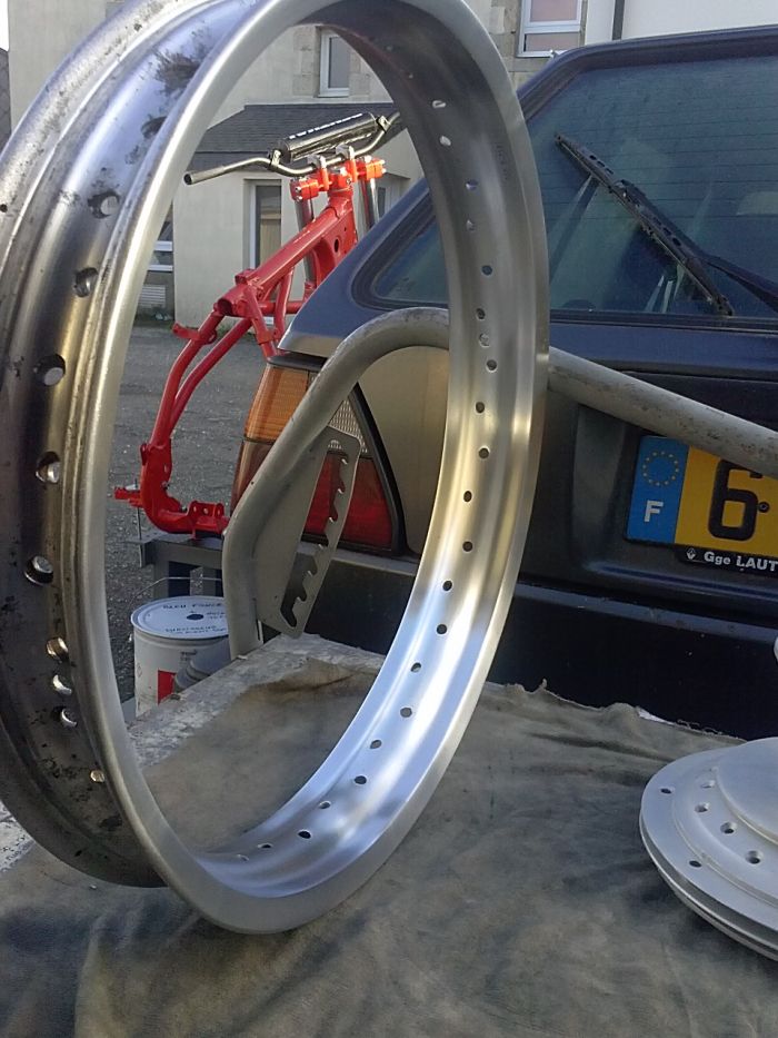

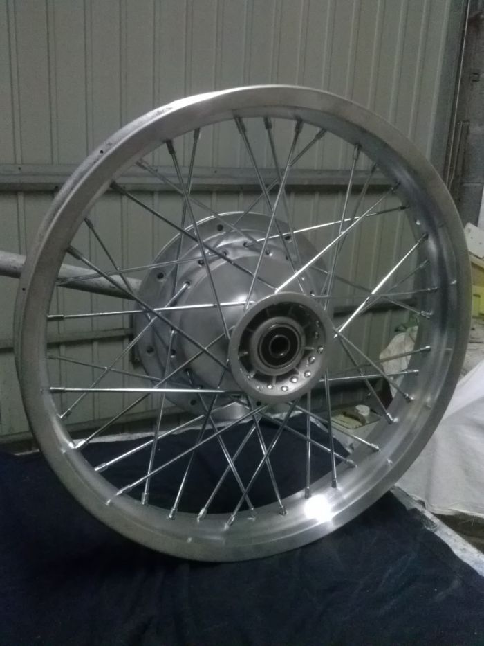

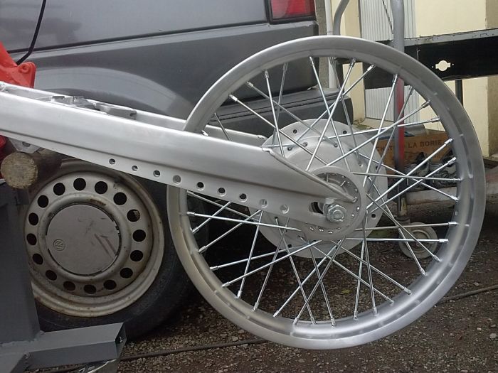

remise en etat du cercle arrière d'origine:
restauration 250 ktm 1982

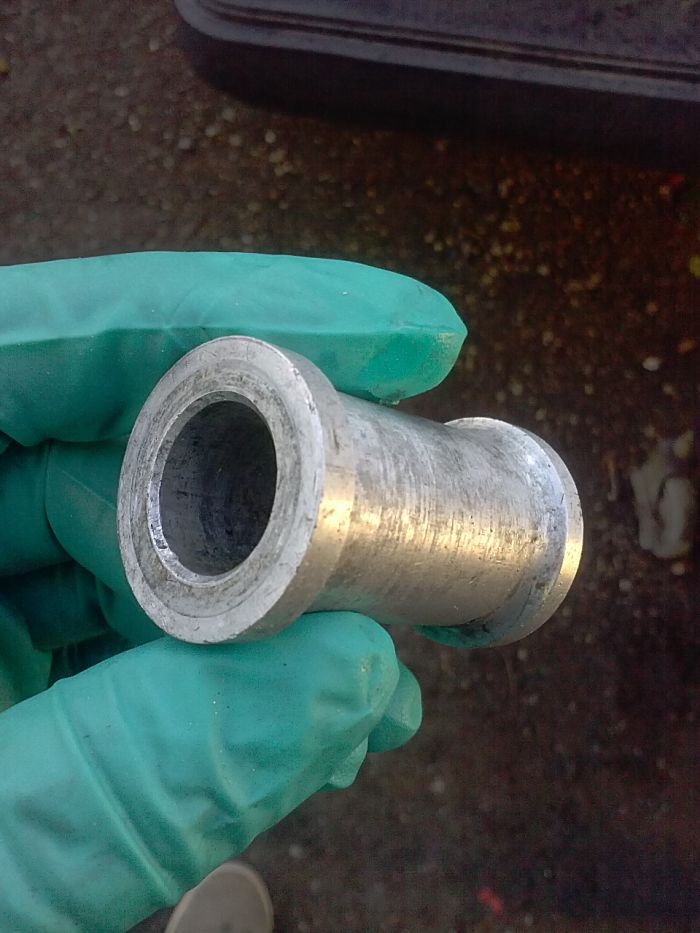

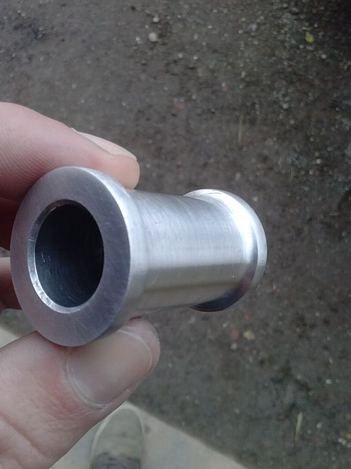

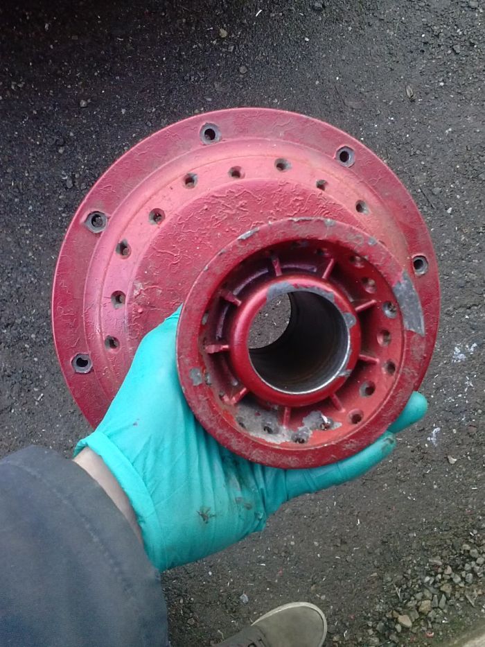

coup de propre sur l'entretoise de roue arriere

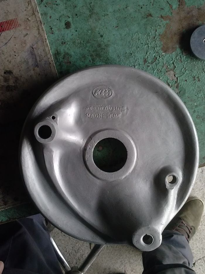

flasque arriere

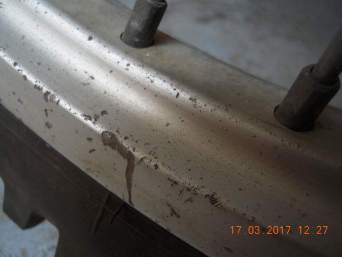

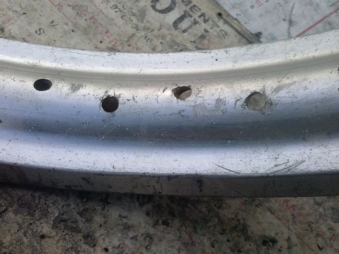

Bonjour mikayam,
A la vue de ma jante en photo, crois-tu qu'elle puisse revenir dans le même état que les tiennes en appliquant ta méthode ?
Off roadix
Moto(s) : Kawsaki h2 ; Yamaha vmax ; fzx 750 ; Honda xls ; Ossa gold ; 250 KTM 86 ; 250 RM 85/86 ; 500 RM 83

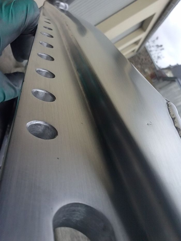

36 ans2929 messages 7373 images
Posté le 17-03-2017, à 20:14
Bonsoir off roadix, sans aucun problémes il faut juste s'armer de patience,
le plus facile étant de dérayonner pour ne pas être géné avec les rayons et gagner du temps mais ce n'est pas impossible avec ceux ci.

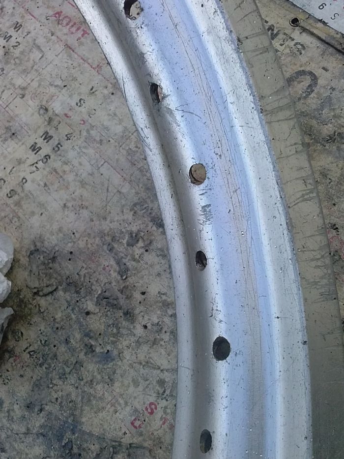

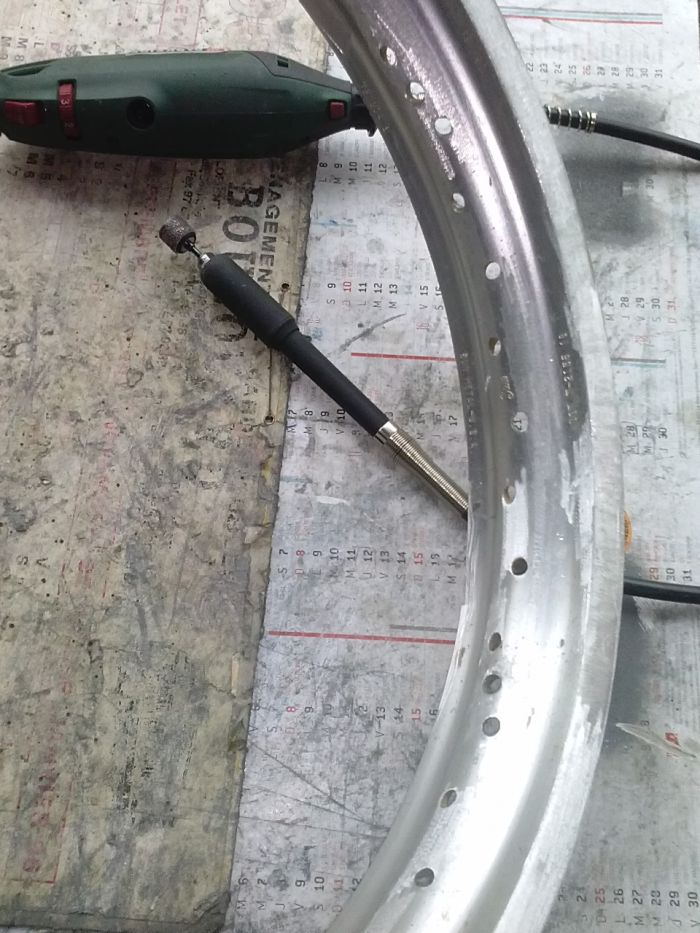

pour ma part j'ai microbillé uniquement l'exterieur du cercle puis avec le dremel j'ai effacé les plus gros défauts:
le plus long reste a poncé avec du papier 80 pour finir sur du 600 voir 1000 et 1200 (à la main pour mieux faire vu les forme de la jante)
la surface doit être la plus lisse possible pour éviter la corrosion car il n'y a plus d'anodisation pour protéger l'alu.
Sinon plus simple:
sablage et peinture thermolaqué mais ca ne sera plus comme l'origine.
Moto(s) : ktm
67 ans132132 messages 8989 images
Posté le 18-03-2017, à 09:05
Bonjour mikayam,
Parfaite, ta description du travail réalisé.
Merci et maintenant que je connais la démarche, je vais m’atteler à la même tâche sur mes roues.
Off roadix

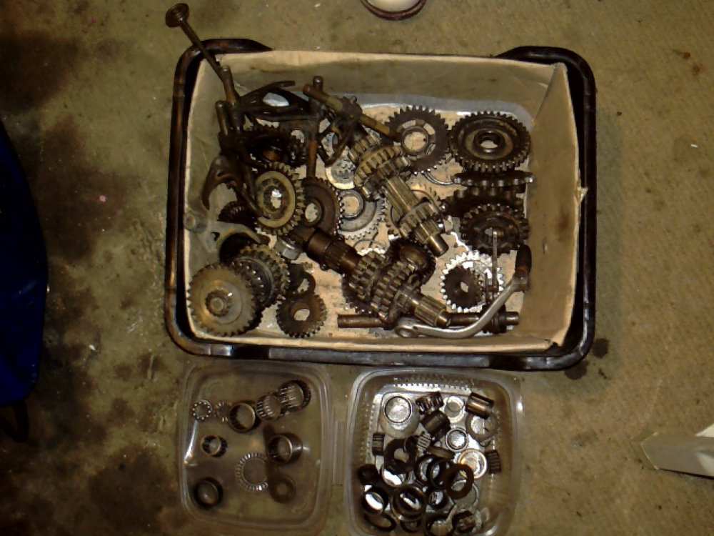

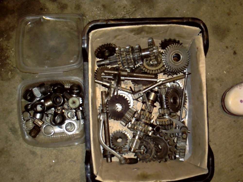

Je profites de mon poste pour lancer une demande, à savoir si certains membres auraient des adresses ou vendent des pièces de boîte de vitesse pour ce modèle, il semblerait que j'ai egaré un pignon depuis le temps ...
Merci a vous.

Posté le 21-01-2023, à 19:30
Posté le 22-01-2023, à 17:59
Belle photo, merci!
Je t'envoie un message privé
