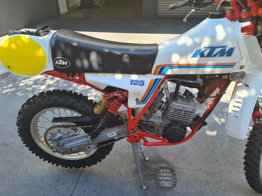

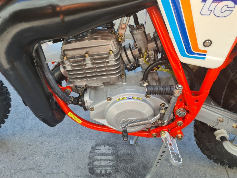

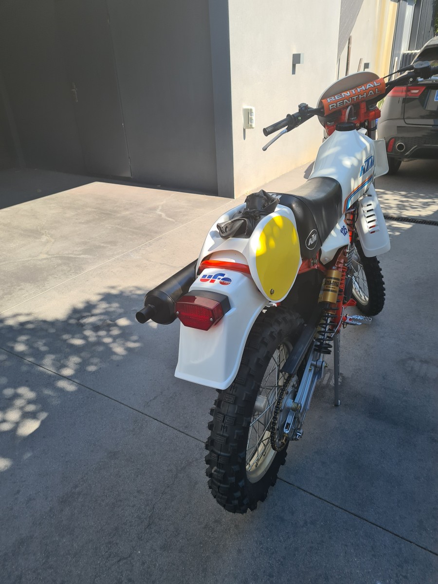

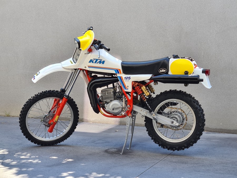

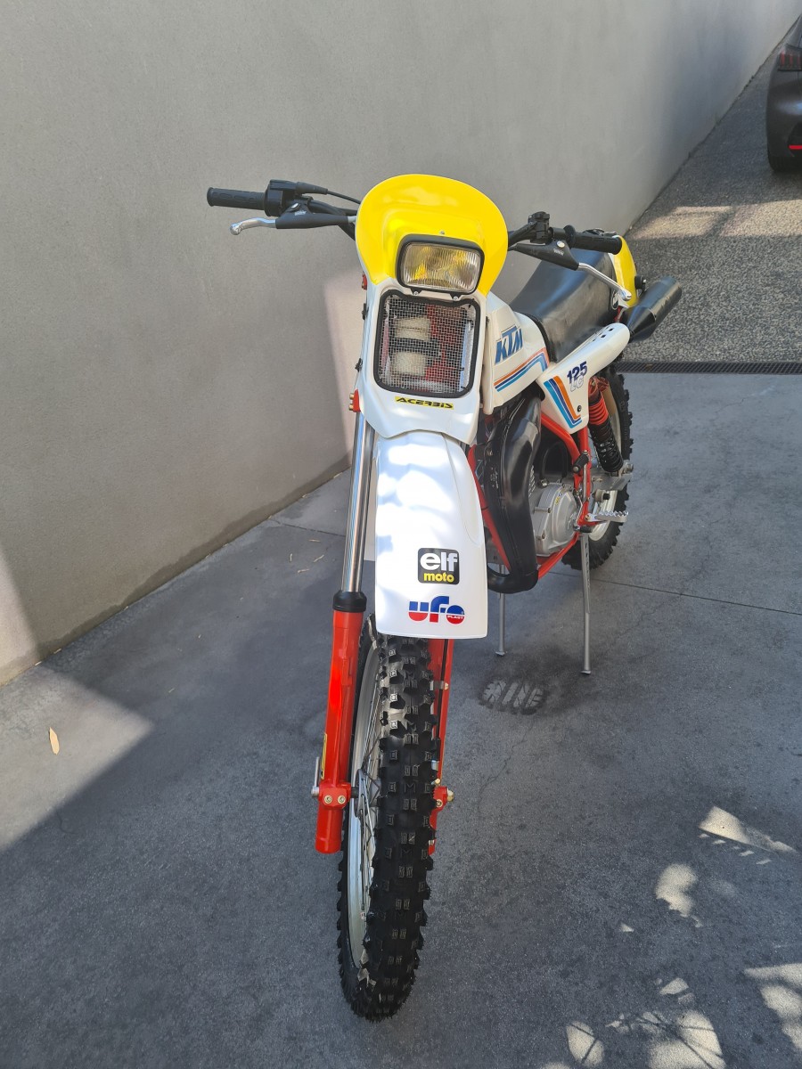

Bon ben le lc est terminé.
Un an a été nécessaire entre trouver les pièces manquantes, nettoyer,sabler,peindre,polir,remonter, démonter, remonter dans le bon sens  😂 .
Je suis très satisfait de résultat. Reste plus qu'à attendre qu'il fasse moins chaud pour l'emmener se dégourdir les roues sur des chemins tranquilles 😀

Prochain projet qui me trotte dans la tête, un gs lc avec plaque italienne,brembo  à l'avant, double radiateur 😍
Superbe !!! Bravo  😘  😘  😍

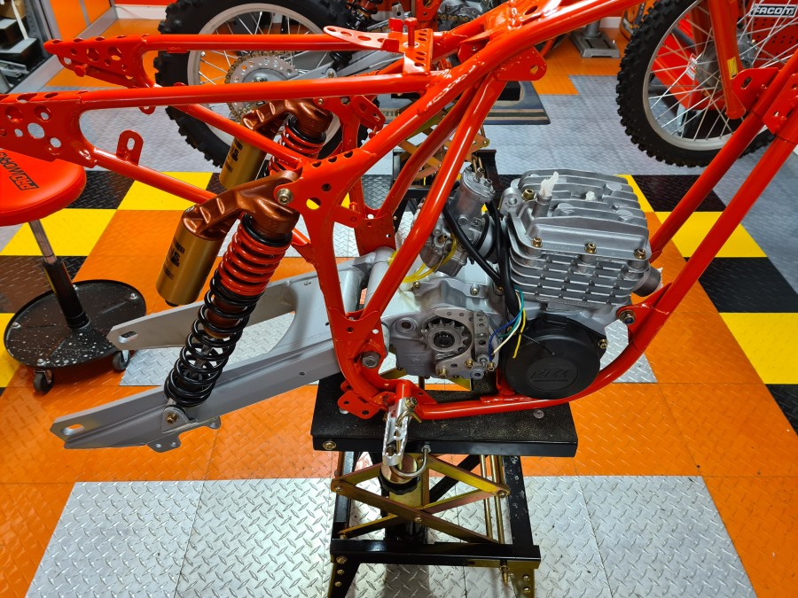

Hello,
Gs-600-xc t'es pas sympa  😄
Je te fais plaisir et voilà comment tu me récompense. La bleue elle est superbe   😎
ça fait moto d'usine 🤭
Sinon, le remontage est parti  😂
C'est le meilleur moment après avoir galéré à tout nettoyer.

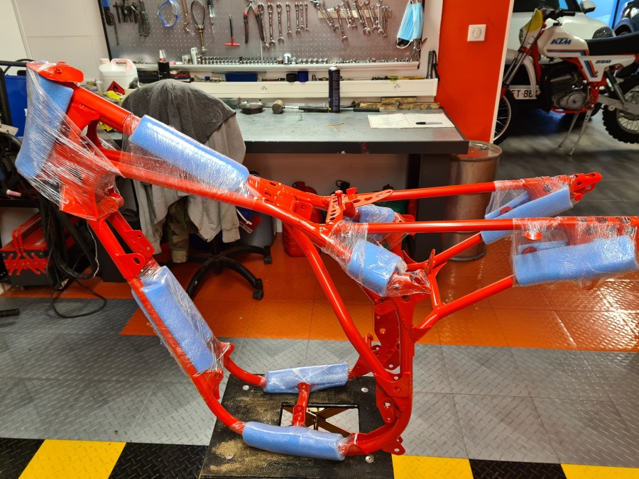

Déballage du cadre
Projet restauration 125 GS LC 1982
Ce matin petite matinée de remise en jambes 🤭

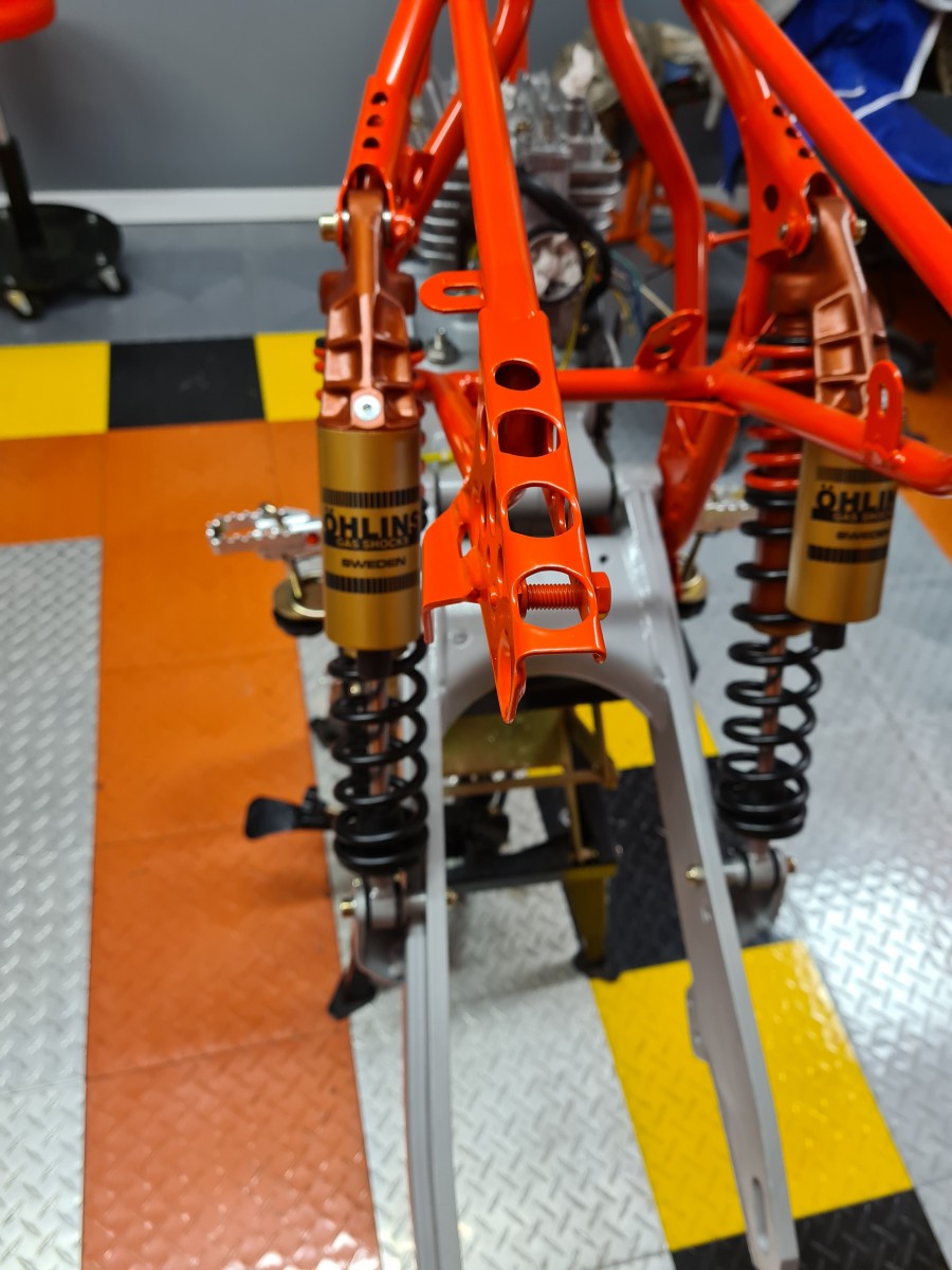

Remontage du moteur, bo et ohlins refaits à neuf  😍
Le temps file est c'est l'heure de l'apéro...
What was the paint colour code you used for the bronze colour on the Ohlins? It looks 100% right and i have not seen many people get this colour right. Thanks
Quel était le code de couleur de peinture que vous avez utilisé pour la couleur bronze des Ohlins ? Il semble 100% correct et je n'ai pas vu beaucoup de gens obtenir cette couleur. Merci
Posté le 28-01-2023, à 17:54
Je ne sais pas.
C'est un spécialiste olhins qui me les a restaurés.

hurricane papa a écrit :
Hello,
Déballage du cadre
ACCESSOIRES :
Sachs Hydrocross :
bleu RAL 5015
rouge RAL 3000
OHLINS (origine "KTMADDICT") :
- Corps  :
MOTIP 51851 ou AUTOCOLOR 601520 (Opel réf. 3XU - ORANGE SUNRISE)
ou qui va bien aussi: MOTIP 51711 (Fred like - BMW - réf 281 - SIENAROT P. 2C)
- Bonbonnes :
MOTIP 52230 (doré - VW réf. L97H - gold metallic - 1972-75)
ou une autre référence que l'on doit à l'inspecteur Mac Tinmar
DUPLICOLOR 808241 (40-0080 au "cul de la bombe")
ou MOTIP 52250 (Ford America - 6L - Medium Gold Met. 1973-74) vu jp-pareballe
- Ressorts longs :
MOTIP 04005 (noir brillant)
- Ressorts courts :
MOTIP 42650 (orange ou RAL2004 idem SWM TF1-3 rire)
- Ressorts courts : RAL1003 (jaune)
Fourches magnésium : jaune/olive : RAL 1020 ou Opel 488
