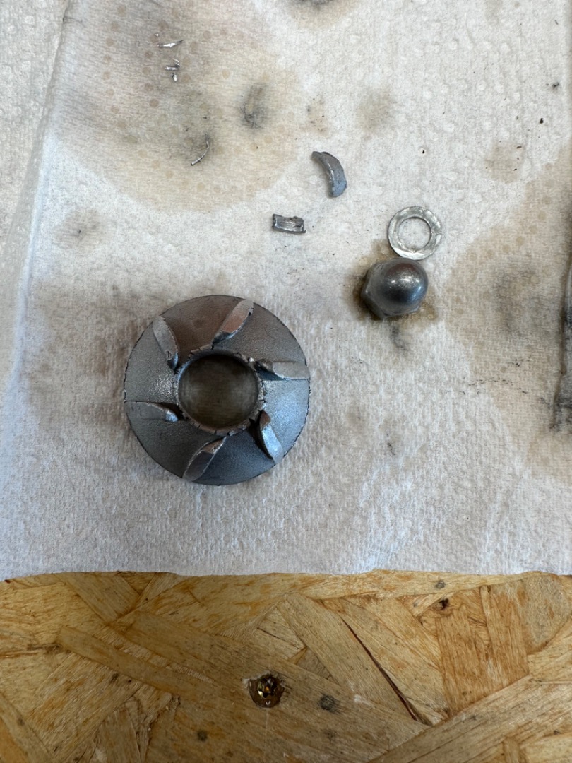

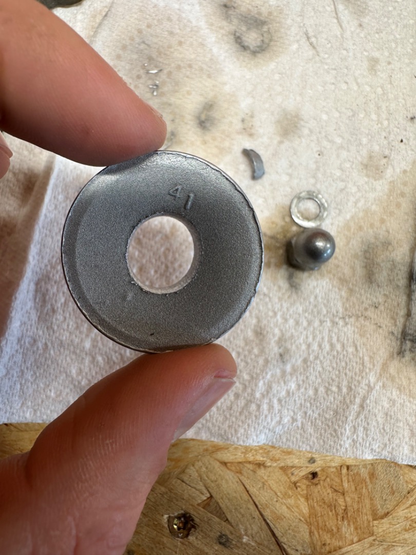

C’est bon fausse alerte j’ai trouver le problème ????
Hélice pompe boyesen HS
Elle étais carrément devisée et complètement manger, mon liquide de refroidissement est maintenant de la meme couleur que de l’huile.
Remplis de limaille je suis bon pour bien m’amuser.
A mon avis elle a mal été serré lors de l’installation et elle c’est défait par la suite ce qui a donner ça.
