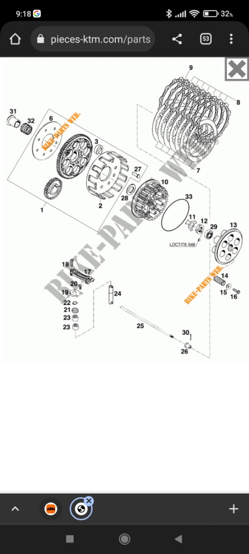

Embrayage
Je ne vois pas de réglage interne.
Posté le 28-02-2023, à 10:49
Si la biellette de commande est sur un axe cannelé tu peux jouer un peu sur la course, quitte à mettre un câble adaptable
