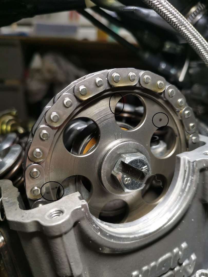

Tu n'as pas déposé le pignon? Je suis persuadé qu'il y a un repère, il est quasi sous la chaine.
(Maximes Shadoks) 😉

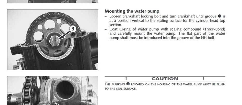

Disons que la revue technique dis qu'il faut aligner le repère au plan de joint, puis bloquer l'embiellage pour démonter le pignon.
Ne trouvant pas ce repère je n'ai pas continué et surtout n'ai pas eu le temps de me poser sur le sujet ce soir. 😂

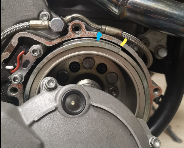

Cependant, il reste ce soucis de calage de la distribution. J'ai remarqué que le PMH est décalé. En bleu où il devrait se trouver, en bleu où il est.
Je vais donc voir pour le démontage afin de refaire ça propre, en espérant ne pas avoir de mauvaises surprises :(
Des astuces pour remettre ça proprement ?

De deux choses l'une, soit tu te plantes quand tu recherches le Point H :D soit le rotor n'est pas à sa place! Vu qu'il doit y avoir une clavette! 😳
(Maximes Shadoks) 😉
La recherche du pmh se fait en regardant par l avant de la moto en bas du carter moteur... faut mettre la moto sur cale , roue arrière en l air, moteur en prise et tourner la roue arrière doucement à l approche du pmh pour trouver l encoche dans le vilo puis bloqueravec la vis sans la grosserondelle... idéalement faut être 2...
Là du côté allumage tu es sur le calage de l allumage, ça n a rien à voir avec le pmh...

Une pige appuyée sur le piston via le puits de bougie est aussi un bon moyen pour trouver le pmh. La vis de blocage citée par Laurent permet de brider le vilebrequin et éviter les glissements ( et décalage) lors du remontage de la distribution.

On en revient au décalage de la distribution...
enleve la vis de serrage du pignon d aac pour voir si les repères sont bien aligné et dans la même position que sur la photo que j ai posté plus haut ;)

Je viens donner quelques nouvelles. Alors dans le peu de temps que j'avais j'ai redémonter tout ça pour regarder le calage de la distribution et ... BINGO, vous aviez bel et bien raison, il y avait un mauvais calage 👍
J'ai donc rectifié cela, j'ai tout remonté et par magie elle démarre. Enfin, maintenant je suis bon pour un gros réglage carburateur car elle bafouille énormément 🙄

Tu as trouvé les repères sur l arbre à came et sur ton pignon ?
J'ai vérifié (et plusieurs fois) le jeux aux soupapes avant de tout remonter :)
Tu pense, je vais y réfléchir 🙄
Oui il y avait les différents repères, bien cachés sur le pignon.
