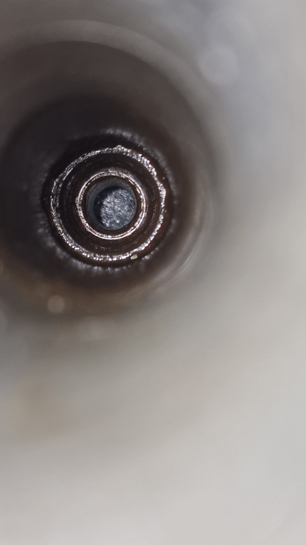

onjours à tous ???? j’ai acheter un 250 sxf 2017 2500e car elle démarrait pas . Moto que la personne a rouler deux heure après l’avoir acheter la ranger dans son garage et n’a plus jamais démarrer. J’ai changer bougie vidanger et tester l’allumage . Mais elle veut toujours rien savoir
La photo est ce qu’on voit quand la bougie est enlever .
Merci si vous avez des conseils pour éviter de l’enmener au garage

pour vérifier le cylindre il est plus facile de tomber le pot , sinon au plus simple essence ok? etincelle ok? filtre a air ok?

C'est un 4 temps. Tomber le pot ne te permettra de ne voir que les queues de soupapes d'échappement  😂
Allumage ok donc ?
Tu entends la pompe à injection s'activer après un coup de kick ?

Oui tout est ok et même à la poussette elle compresse énorme mais veut pas peter

Et donc, quand tu mets une impulsion au bouton de démarreur, tu entends la pompe tourner ?

Oui j’entends même le piston  compresser
