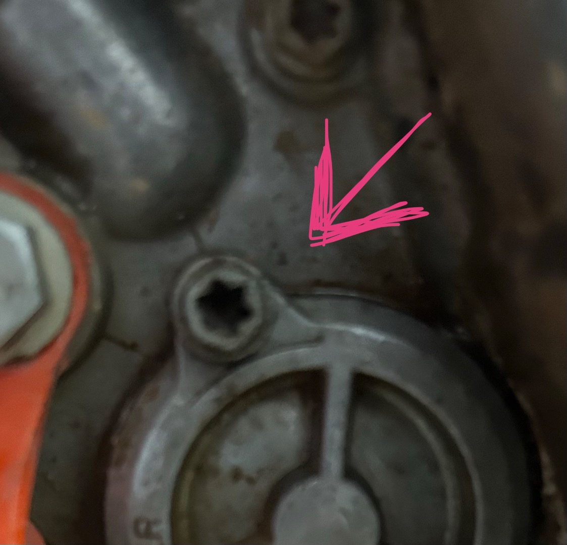

Bonjour à tous
En faisant ma vidange je viens de me rendre compte qu’une des deux vis de fixation du couvercle de filtre à huile tourne dans le vide….
Carter en aluminium très fragile….
Auriez vous une solution pour remédier à ce Probleme ( refilter au diamètre au dessus je sais pas si l’épaisseur du carter a cet endroit est suffisant ?)
Merci pour vos retour
Cordialement
Vis de filtre à huile Ktm 450 excf
Moto(s) : 250 exc tpi 2022
Posté le 13-06-2023, à 17:24
Ce n'est pas irréparable, il faut mettre un filet rapporté
Posté le 13-06-2023, à 18:43
Un helicoil ou un goujon collé feront l'affaire. Hormis retenir le couvercle, cette vis n'a pas d'autre fonction .
