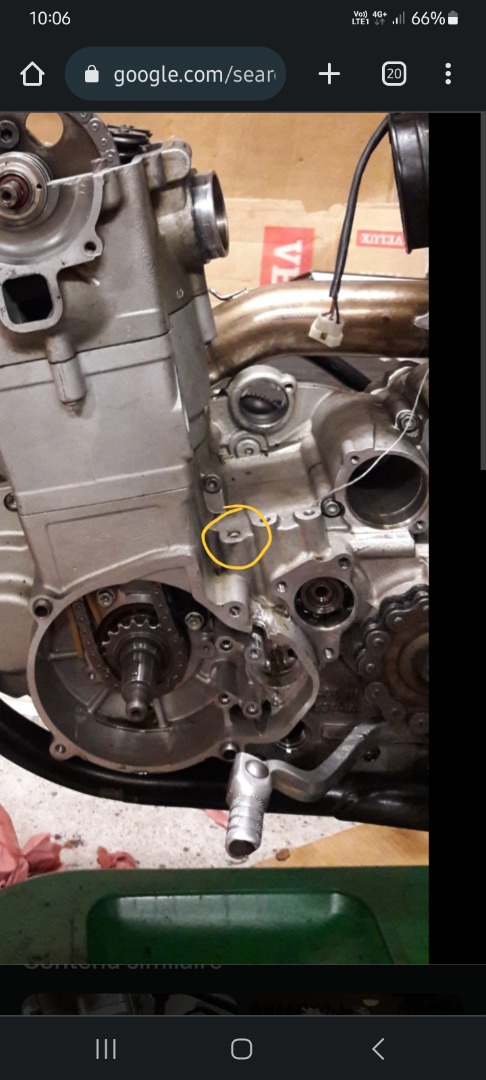

Bonjour, heureux propriétaire d'une 525exc de 2007, je cherche à identifier une petite fuite d'huile:
A quoi sert cet orifice ( voir photo)? Et celui ci doit il être bouché ou pas?
D'avance merci
Posté le 12-07-2023, à 13:13
si on en crois le manuel d'atelier, il ne sert à rien sur la moto. peut-être sert-il sur les quads, KTM en a fait pour l'Amérique du Nord

Merci pour ta réponse. J'avais du remplacer le cache de la commande d'embrayage et depuis, je galère à récupérer une bonne purge de celui ci. De plus une petite fuite d'huile est apparue (qui n'est pas forcément liée) et je me demandais si par erreur je n'avais pas désseré ou enlevé une vis à cet endroit. Je continue mes recherches.
