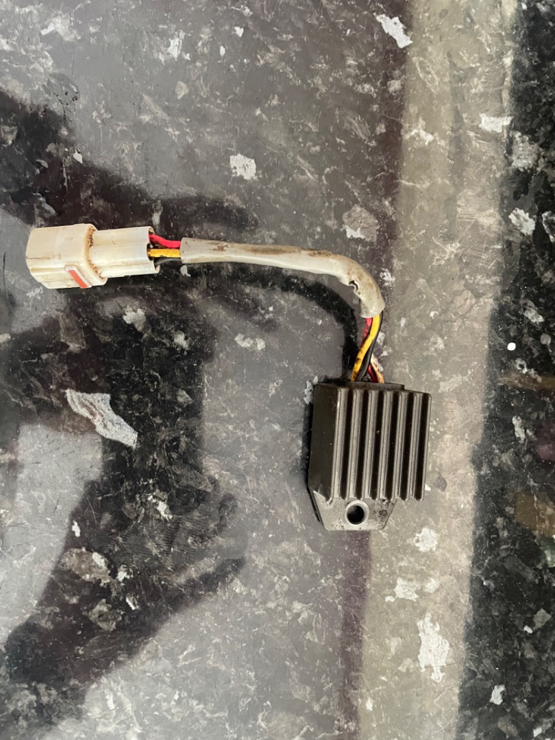

Je me retrouve sans lumière sur un 125 exc, d’un coup. Je vois bien les filaments des ampoules avants qui rougeoient un peu, mais c’est tout, et rien derrière ( feu led). Je pense au régulateur, mais comment se teste t il?

As tu mesuré la tension en sortie de stator moteur en marche ? Elle varie selon le régime moteur et peut atteindre 80 volts.
Et aux bornes de l'ampoule, combien as-tu ?

Salut, dsl pour le retard de réponse ( pas le temps de m’y coller + vacances…), j’ai 0,8v aux cosses de la plaque, 4,4 au ralenti en sortie de stator et 11 volt avec du gaz .

Erreur de ma part concernant les mesures au stator, une trentaine de volt au ralenti et quasi 80 avec du gaz
Posté le 16-07-2023, à 06:51
Reste plus qu'à tester avec un régulateur en bon état  👍
