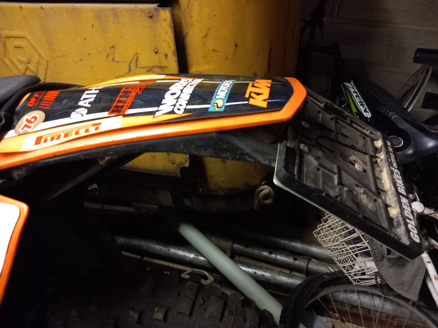

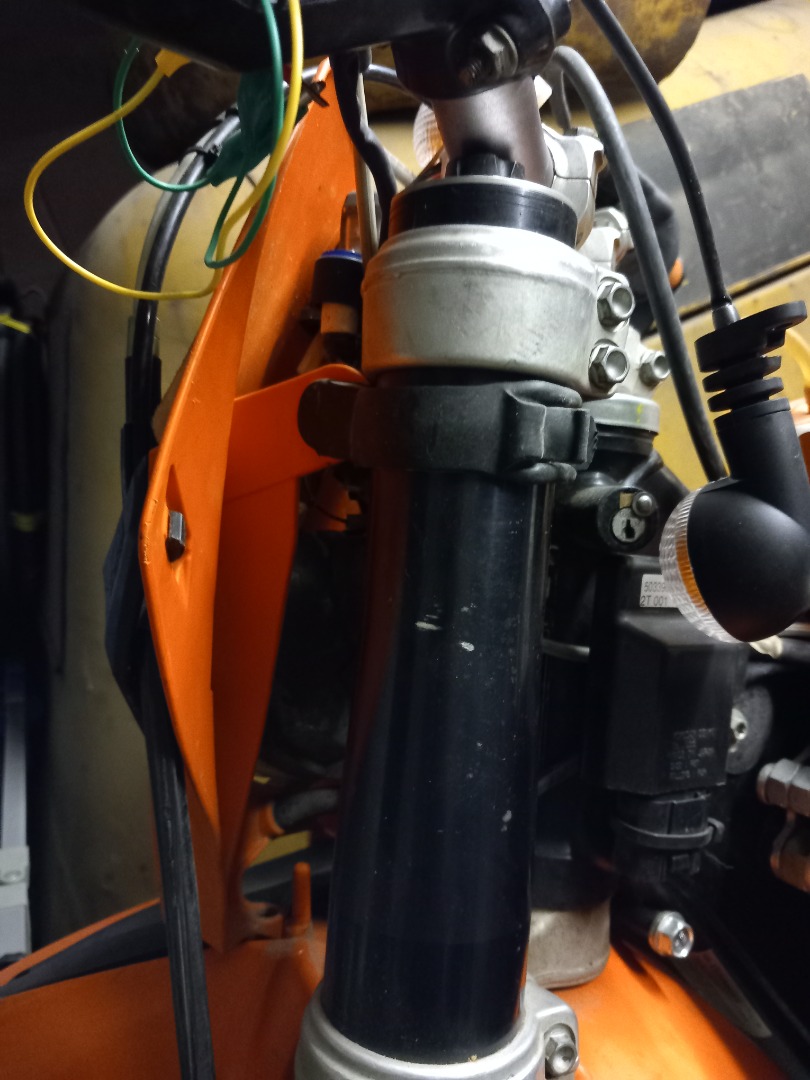

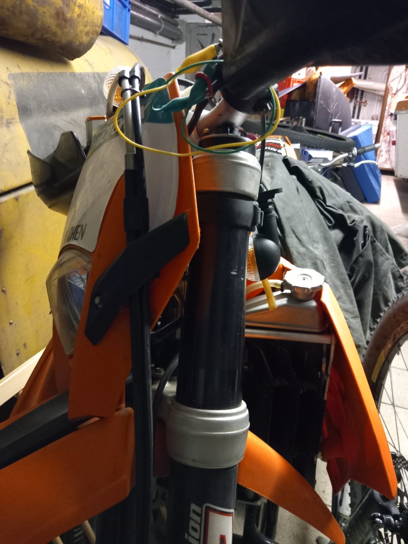

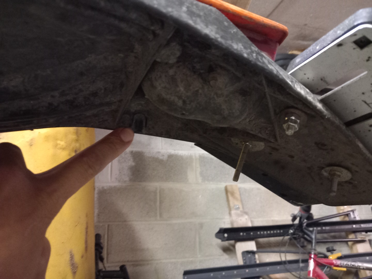

j'aimerais installer des clignotants sur mon EXC 125 (2007) mais je ne trouve pas vraiment où et comment les fixer.
sur les éclatés des sites de pièces ce n'est pas vraiment clair.
pour l'arrière je vois bien une préforme en encoche, que je pourrais percer, mais pour l'avant, je je vois rien sur la bulle qui pourrait me servir, ou trop profond.

Tu a une petite platine qui se fixe à l'avant sur les 2 trous de fixation du compteur pour accueillir t'es clignotants si besoin d'une photo hésite pas ;)
