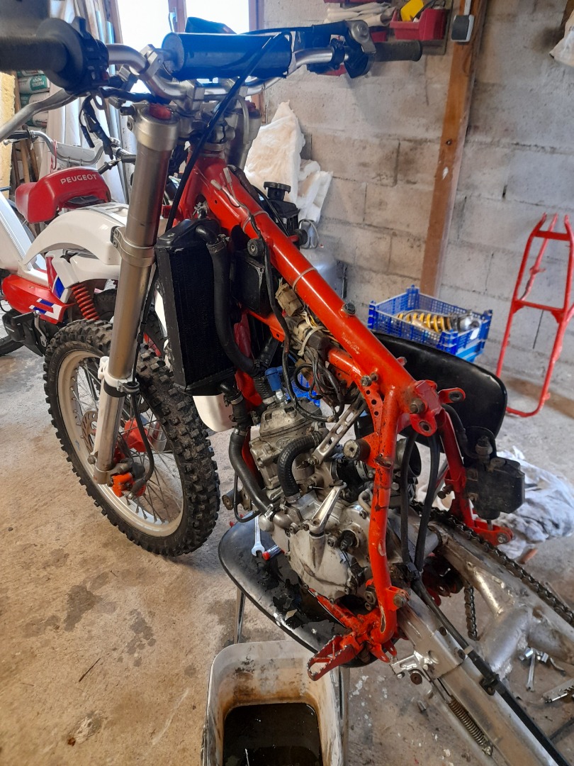

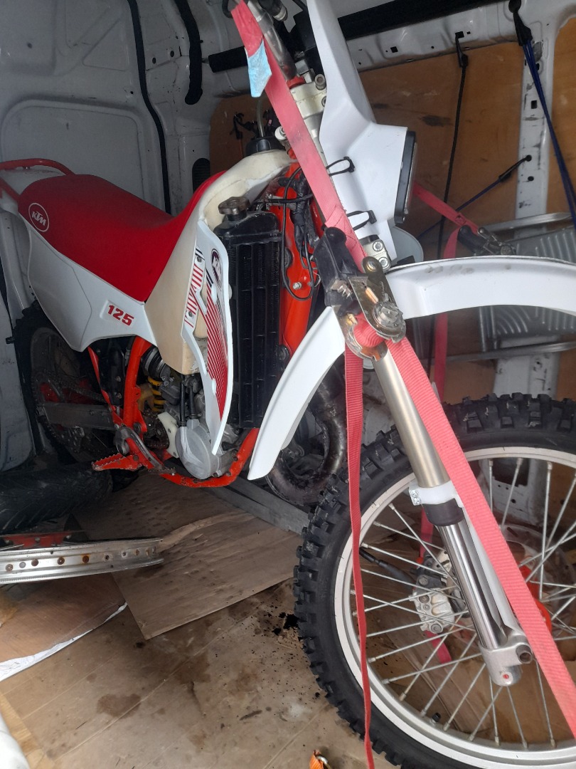

quelque photos du moment .
je suis en train de faire la liste de pièces à changer .
je cherche la référence des silents bloc du bras oscillant version téton de graissage sur le mien .
restauration 125 ktm gs 05/1990

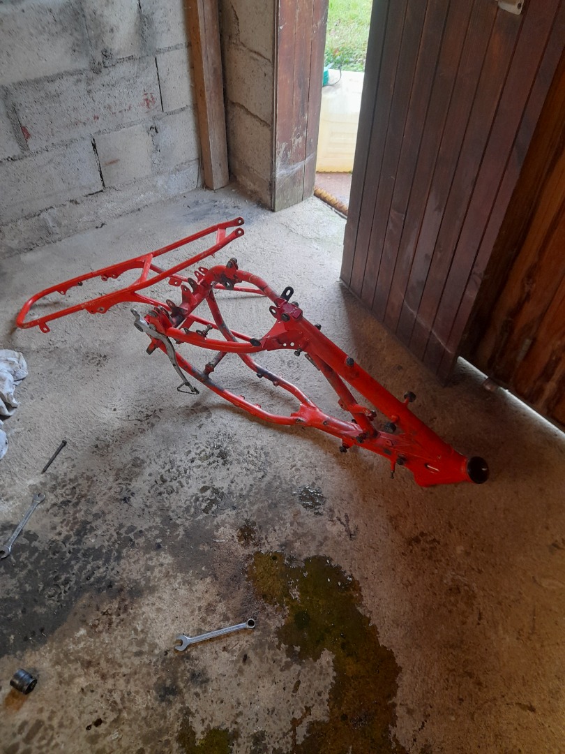

Le cadre est partie à l'epoxy

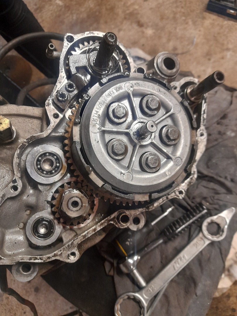

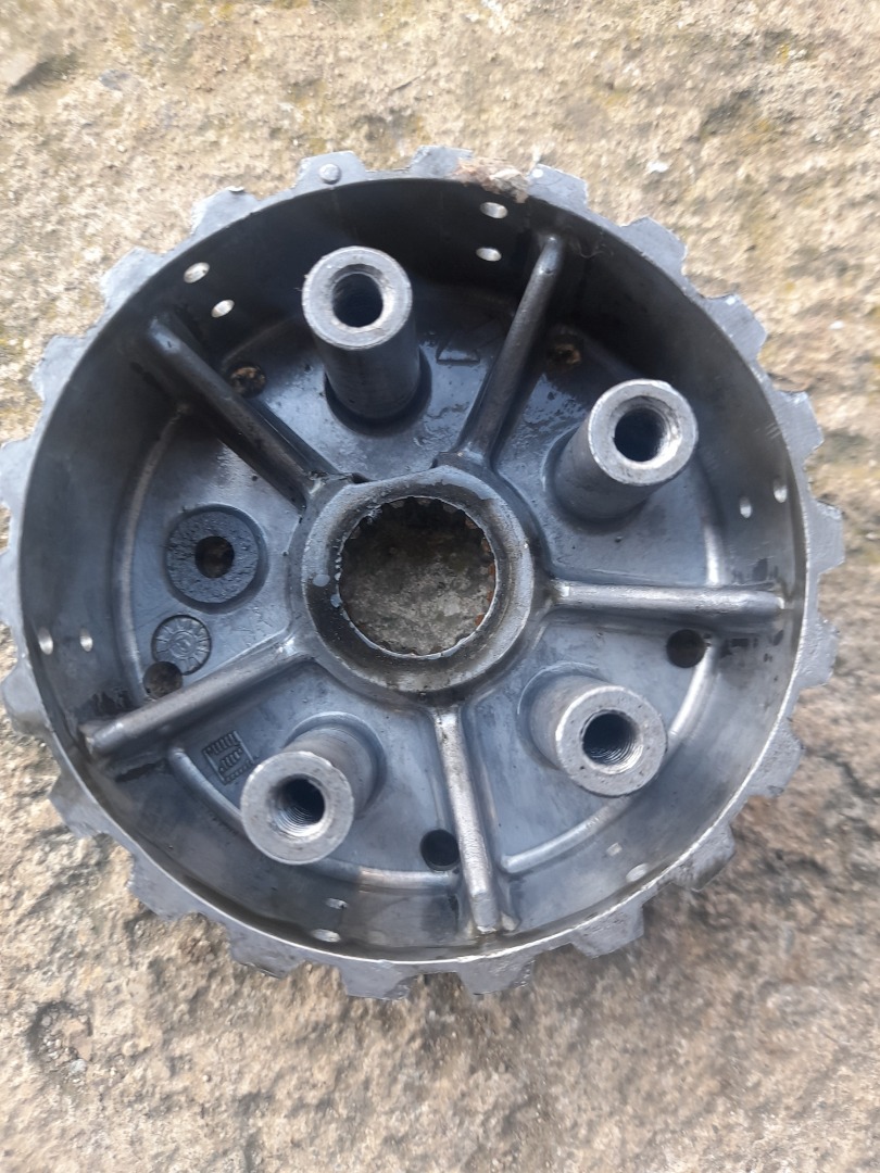

???? sur la plaque c'est marquer 05/1990
donc ça y est moteur ouvert verdict faut que je trouve une noix embrayage réf 50132002200 et des disques
si quelqu'un a un lien ou une adresse ????

Posté le 05-02-2022, à 19:11

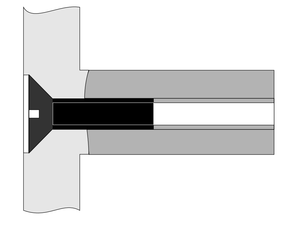

Si tu as encore la colonnette cassée, tu peux la "réparer" .
En vissant une vis à tête fraisée, sur l'arrière de la noix. Il faut juste vérifier qu'il y a assez de longueur pour les deux vis.
Le tout monté au loctite fort.
46 ans99 messages 1111 images
Posté le 05-02-2022, à 19:43
la colonette est casser en deux partit au niveau de la vis du flasque de pression .
bonne idée tous même merci au cas où un jour ce cas là m'arrive ????

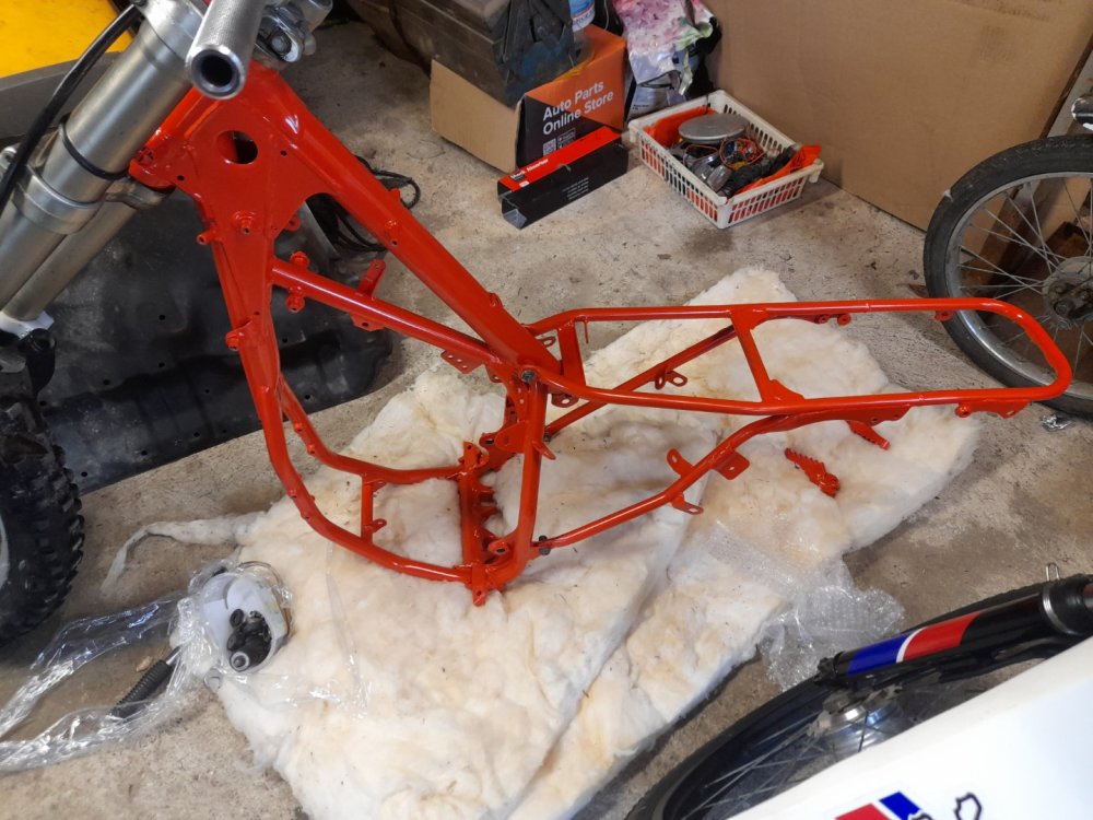

Posté le 18-02-2022, à 12:22
cadre epoxy de retour a la maison ????
