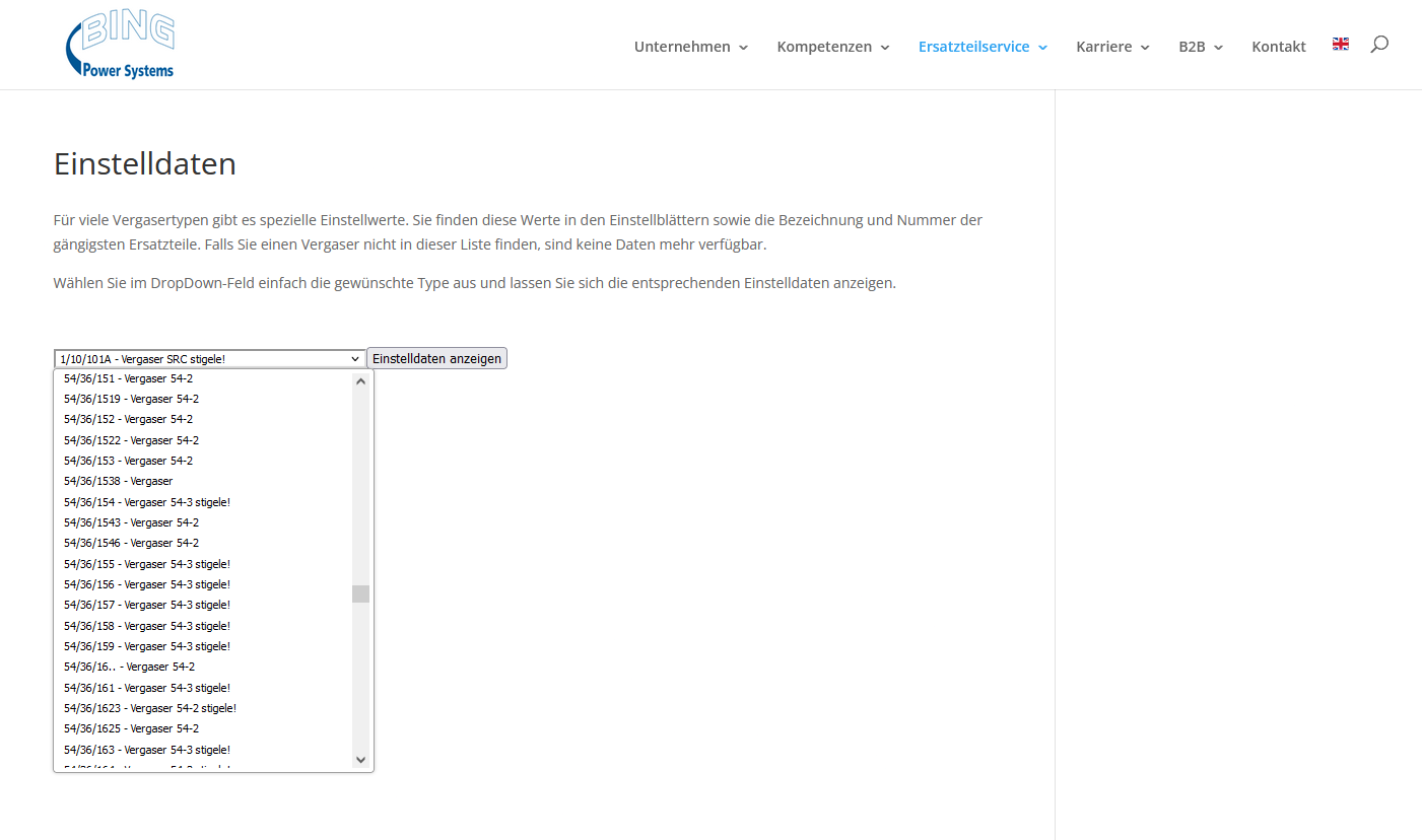

En tout premier, le site BING, qui fournit beaucoup d'infos, notamment les configurations d'un beau panel de modèles. Les type 84 et 54 sont présents, dans beaucoup de variantes, certaines étant celles de carburateurs destinés à nos machines.
www.bingpower.de/produkte/vergaser/
Dans le menu " Ersatzteilservice " cliquez sur " Einstelldaten " vous permettra de fouiller dans le tableau des différentes configurations de carburateurs.

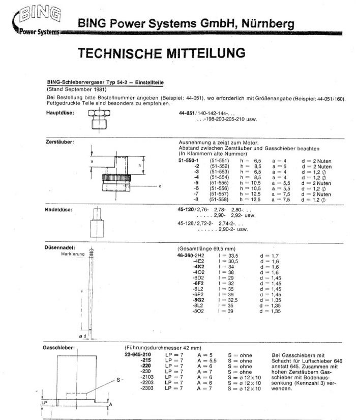

Composants pour Type 54

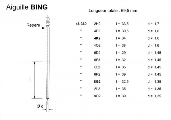

Aiguilles pour Type 54

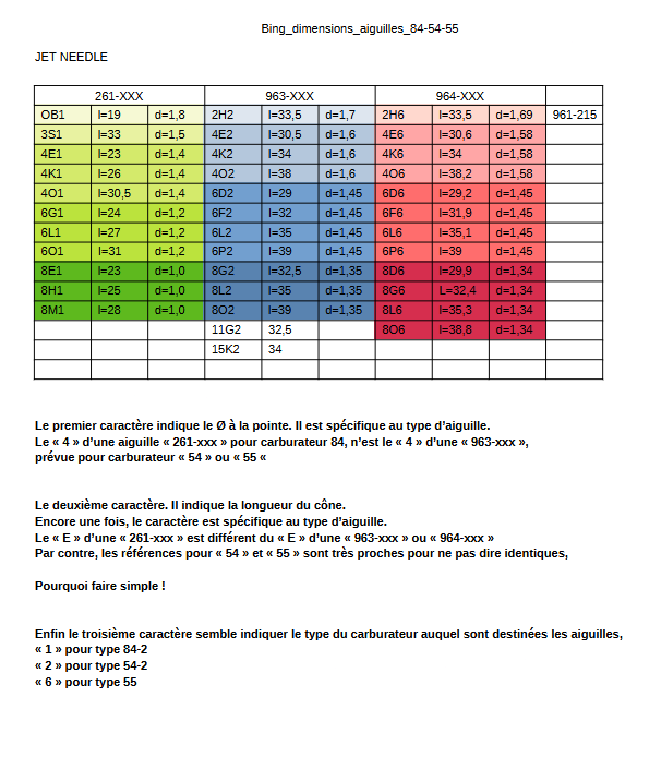

Dans le doc suivant, j'ai essayé de décrypter le codage des aiguilles! (cf le doc précédent)  😕
Il y a peut-être des erreurs. Ça peut aider à identifier une aiguille, celles ci étant très rarement marquées.
