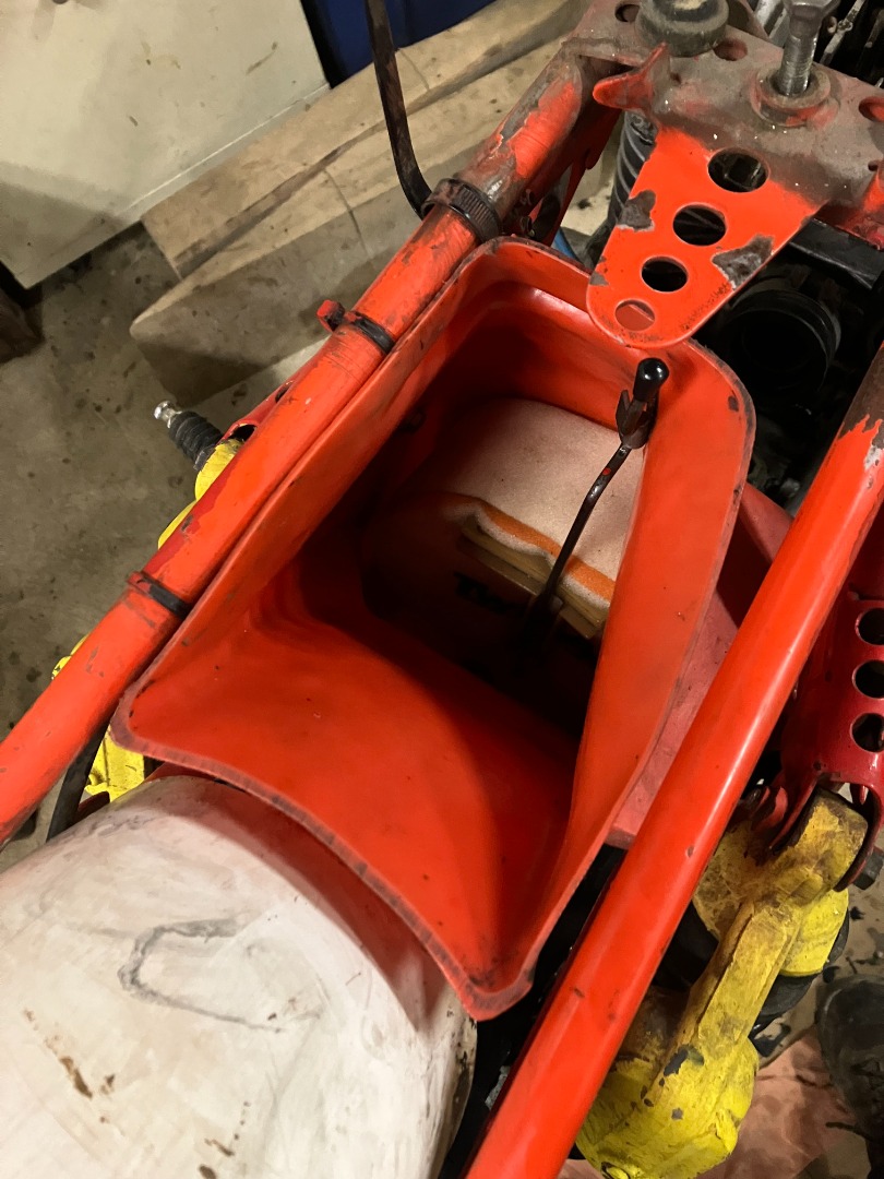

je poursuis la remise en route d'un KTM GS 175 de 1980
j'ai changé le filtre à air, mais je me rends compte que je n'ai pas le couvercle.
KTM GS 175 de 1980 : couvercke de filtre à air
Je n'ai rien trouvé sur internet,
Esct-ce que quelqu'un en a un à vendre, ou bien pourrait me prendre une photo afin que je le refasse ?
merci !
Posté le 18-01-2024, à 18:11
le couvercle a été découpé surement pour que le moteur respire mieux. une fois la selle en place, le filtre est quand même mois exposé que ce que montre ta photo.

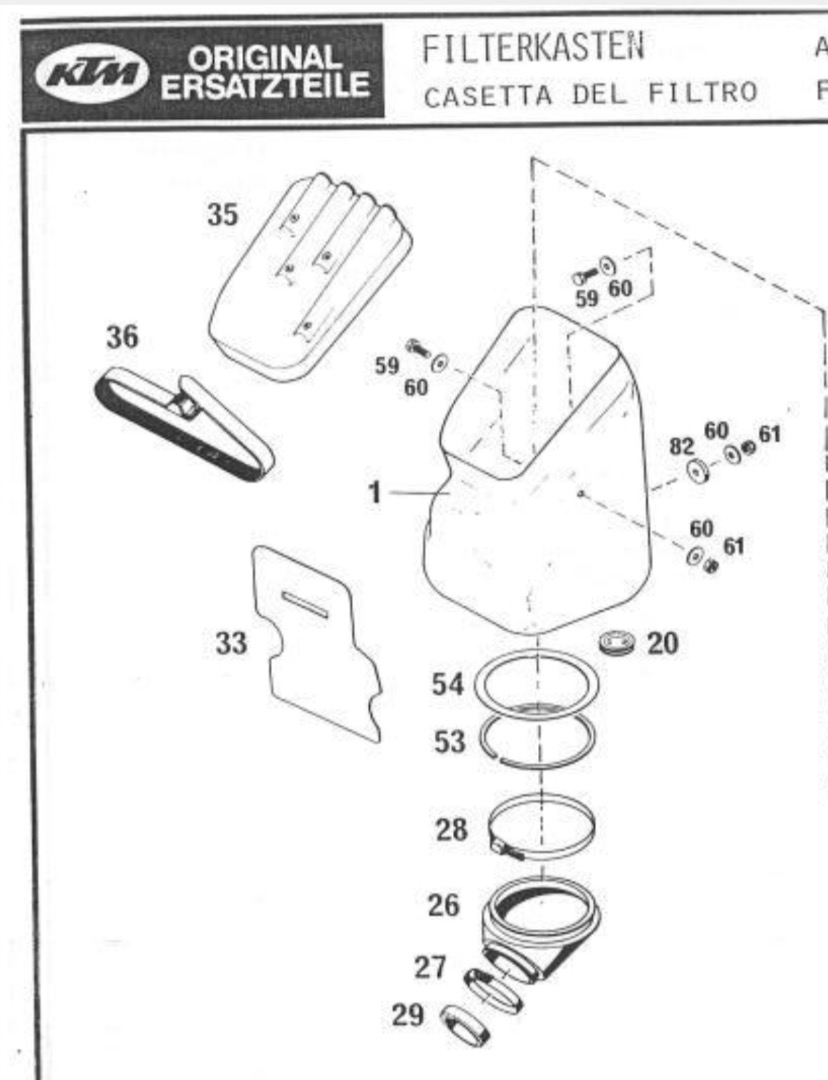

C’est celui de la 125, mais je suppose que le tiens doit être similaire
Mais pourquoi veux-tu le monter? Je pense que c’était juste une question d’homologation. Éventuellement pour le bruit
Cdlt
Nicolas

Piéce souvent absente ,tout comme le cache transluçide n° 33 . Le couvercle est en fiberglass gris avec des entrées d'air qui ne sont que des gaines électriques rivetées  , l'ensemble servant certainement à l'homologation avec le pot d'échappement de petit volume qu'on retrouve aussi quelques fois ...
.Le montage du couvercle n'apporte rien , bien au contraire en configuration "normale " . Par contre le cache devant la "BA "  n'est pas aussi inutile que ce que l'on pense ,bien au contraire !? il suffira de rouler un peu dans la boue et faire des traversées d'éléments liquides pour s'en rendre compte :petite astuce ,il peut se fabriquer dans du bidon transluçide sans problème .

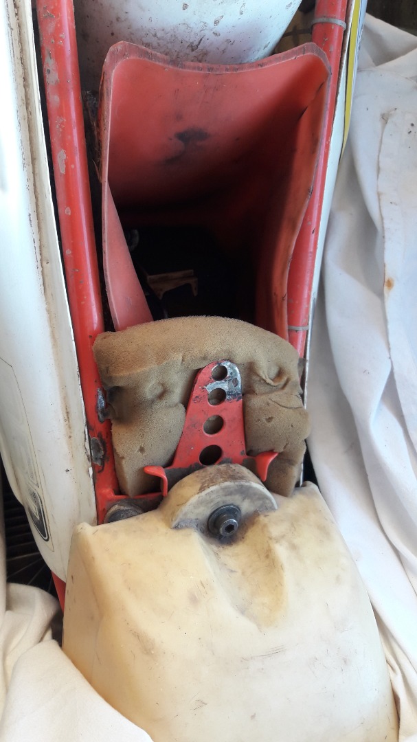

Comme je trouve que l'espace entre la selle et le réservoir est assez important sur la mienne , j'ai rajouté un carré de mousse sur la partie ant. de l'entrée de la boite à filtre .
J'ai coincé ça sous la patte de fixation de la selle .
Ca bouge pas , et ça fonctionne très bien comme pré filtre . Vous verriez sa tronche quand je roule sur terrain poussiéreux ...
