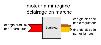

C'est là qu'intervient le régulateur. Il veille à ce que les ampoules aient juste ce qu'il leur faut d'énergie.

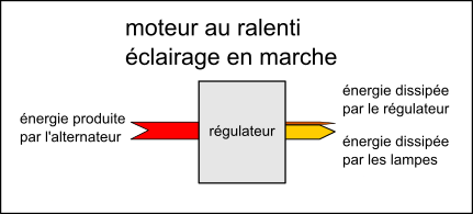

Au ralenti, il ne fait que passe-plat, même si au passage, il tape un tout petit peu dans la gamelle,  😳 la totalité de l'énergie va aux ampoules. Si l'alternateur n'est pas très puissant, tant pis, les ampoules sont mises à la diète.

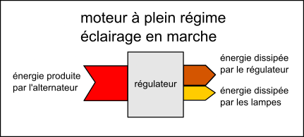

À plein régime, comme dit au dessus, l'énergie produite est quasi le double de ce qui est utile aux ampoules, le régulateur fait alors sont boulot et se gave. Il laisse toutefois leur part aux ampoules.

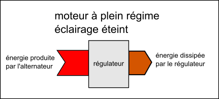

Par contre, si les ampoules sont éteintes, le régulateur prend toute l'énergie pour lui. En cas de sous-dimensionnement de celui-ci, ça peut se terminer par une indigestion, le régulateur peut faire un remake de "La grande bouffe"!   😜
