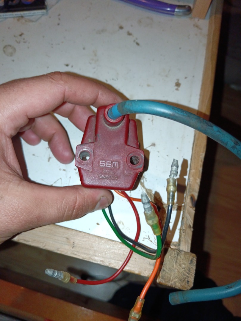

Bonjour a tous
Je viens vers vous car je n'ai plus d'allumage sur ma ktm 600 lc4 je voudrais tester la bobine mais je ne sais pas comment faire
Merci de vos retours

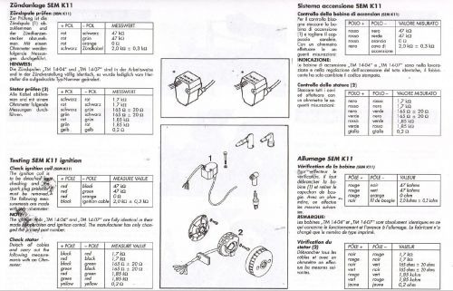

Regarde dans "FORUMS /  LES RZESTAURATIONS / RESTAURATION KTM 620 LC4", tu y trouveras les valeurs de résistances permettant de contrôler le stator.
Si le stator est OK, tu pourras suspecter la bobine.
Moto(s) : Yamaha 500 XT 1977, KTM 600 LC4 1988, KTM 400 EXC 2002
7272 messages 22 images
Posté le 29-04-2024, à 23:19
et voici les valeurs permettant de contrôler la bobine.
Posté le 29-04-2024, à 23:21
Avec la photo, c'est mieux
