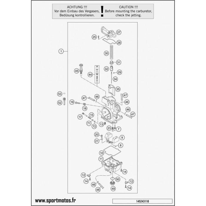

oui, c'est souvent le joint du porte puits d'aiguille qui cuit, il se trouve ici :
fr.aliexpress.com/item/1005003760481117.html
fr.aliexpress.com/item/1005004932681735.ht...
mxdiscount.com/accueil/702-kit-reparation-...
c'est le joint de forme bizarre au milieu
