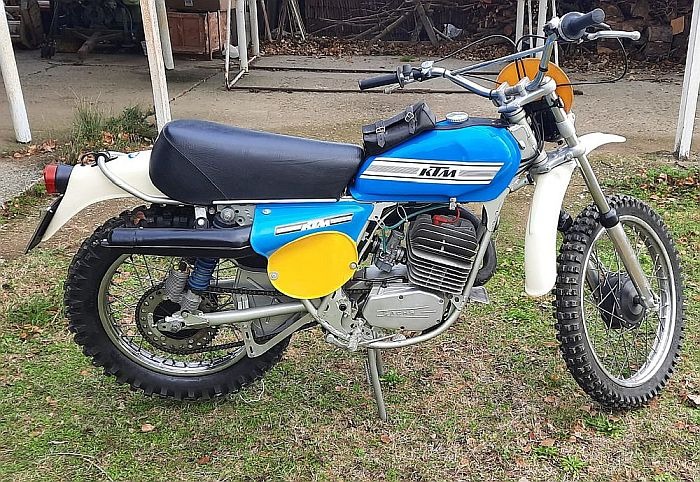

Sans rentrer dans les details, je me retrouve "légataire sauveur" d'un ktm 125 gs de 1975 (sur la cg) "mais c'est un moteur 175 sasch dessus, ca grimpe aux arbres!!'". Qu'on m'a dit.
Sauf que "on" est mort depuis. Et "on" avait racheté cette ktm des années auparavant a un autre type a la fiablilité douteuse... tout ca pour dire que des infos sur ce bitza j'en ais aucun sauf celles que 36.15 internet peut me fournir grace a ses images...notamment ici:
enduretro.free.fr/KTM.html

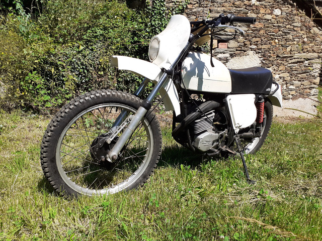

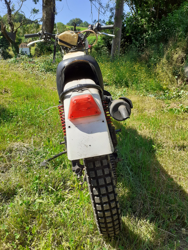

Voila donc le fauve yerk yerk yerk..non, faut pas rigoler, elle a vachement manqué d'amour cette brele, elle me fait de la peine:
J'en déduis:

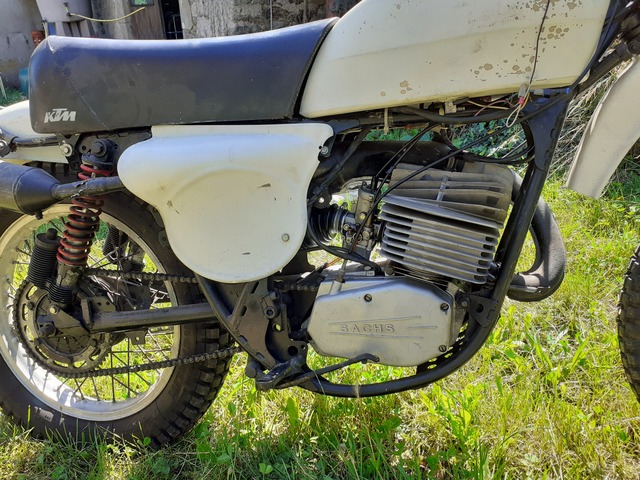

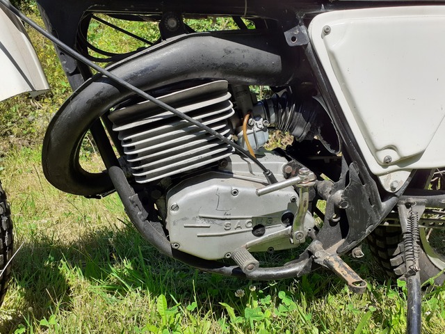

- moteur sachs -ok c'est facile- mais 175 ou 125? Aucun marque dessus me permettant de savoir. 6v ou 12, aucune idée, la bobine d'allumage est une motopla espagnole. Les ailettes sont baleses et une a été charcuté a gauche pour permettre le passage du pot.

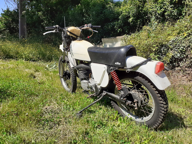

-habillage 78/79 vue les garde-boues le reservoir et la tete de fourche, sans parler de ce splendide décoché avec la selle..
-partie cycle plutot 72/73 -je dis ca a cause de la roue arriere, et de la cerianni devant.
-on passe sur les commodo, le faisceau, la visserie..et la nourrice que j'ai mise juste pour bricoler car le reservoir estampillé 1978 acerbis est degueulasse dedans, comme s'il avait été peind a l'interieur.
Je m'y suis attaqué hier: y a une etincelle? Oui. On nettoie le bing et bing, apres ce nostalgique titillage de la cuve facon bsa ou triton trois coup de kick et elle a demarré apres au moins 5 ans sans tourner. Meme le compteur marche..
Manque plus qu'elle re demarre mais ce sera une autre histoire...elle a calé et ne veux plus redemarrer, la bougie est seche..on va retomber le carbu et y trouver aussi un semblant de filtre. En tout cas le moteur semble assez violent, ca leve a la moindre rotation en 2 ou en 3eme, ca freine rien, l'insécurité totale^^
J'en appelle donc a vos lumieres pour m'indiquer un peu les differentes composantes de ce bitza, qu'est-ce qui vous semble probable, merci d'avance!

Gaffes! Quand la mécanique est mise à l'arrêt longtemps, sans précaution, la casse est souvent la sanction après les premiers tours moteur.
Embiellage sec et roulement à aiguilles piqués de rouille, ne font pas bon ménage avec les coups de gaz rageurs. :)

Tes propos en terme de casse font un peu peur..mais a quoi reconnaitre une casse qui empecherait le demarrage?? des segment collés ou cassés se verrait dans les compression non? Les quelques kilometres que j'ai fait avec hier furent tout doux les premieres minutes, histoire justement que la mecanique se reveille pour reprendre.. le chemin de l'ecole:)

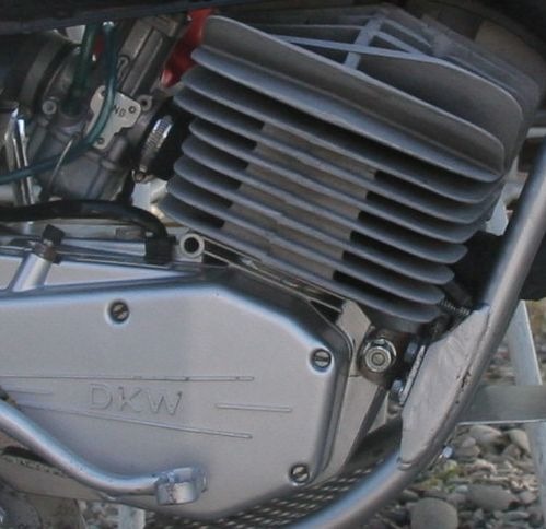

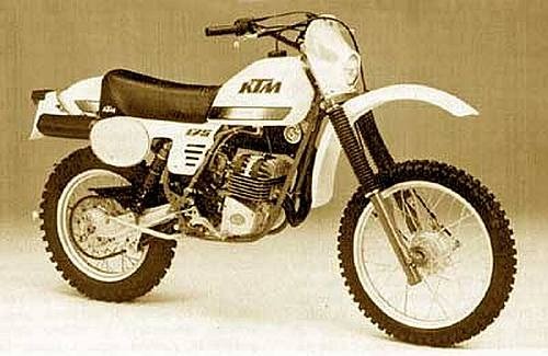

Pour le moteur, la fonderie du cylindre porte à penser que c'est un 175. Ceci dit, je n'ai jamais vu des barettes anti vibrations aussi longue vers l'avant. D'habitude elles sont symétriques par rapport à l'axe du cylindre sur le 175 :
Sinon, partie cycle de 125 GS 1975 (avec de droles de pattes rajoutées sur le bras oscillant)
Et habillage selle réservoir plaque phare d'un modèle 1980
