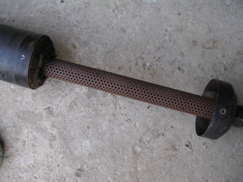

Bertrand, la bonbonne de ton amorto droit Marzo AG Strada de routière ne touchait il pas le pot quand l'ancien proprio les avait installés? auquel cas il aurait modifié son pot.....
Chocho a écrit :
La mitraillette tient seule, fixée par le fond. Apparament au niveau de la soudure entre pot et silencieux.
La coupelle lui sert de support à l'autre extrémité, sans plus.
Tranber a écrit :
Non, pas pour cette raison mais plutôt par rapport au cadre ou à la boîte à air. J'avais remarqué cela lors du démontage du pot tout en me disant que cet enfoncement était bizarre et que de toute facon j'y reviendrai plus tard.
Bon là plus tard ben..........c'est maintenant. Lol...
Exact, cela semble se confirmé sur mon pot. Bien enfoncé au fond, il semble se centré par rapport au "silencieux" et je me servirai de la coupelle pour centré la mitraillette ET la maintenir fixé bien au fond.
Voilà, je n'ai plus qu'à aller dans une casse pour trouver un bout de mitraillette qui correspond.
Ben j'ai avancé un peu là ! :)
Merci à tous !!! 😎
Ha ben j'ai tellement avancé que j't'ai tout modifié là d'dans !!!

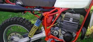

Tiens j'ai vu cette photo dans les annonce (390 GS à vendre) et je vois le pot, j'ai fait exactement la même modif sur le pot de ma 250. J'ai virée le gros tube (diamétre 50) pour un plus petit et se termine par le silencieux entièrement démontable.

En bref t'as mis un silencieux de 240 GS 81!!! 😎

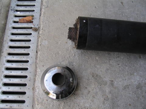

Nan le silencieux des GS est beaucoup moins bruyant que celui des MC (en théorie, c'est a dire avec laine de roche changée quand il faut).....Moi je me prépar un proto absorbsion pour ma GS il me faut juste finir l'adaptation (tube entre échappememnt et silencieux...

Ultra léger en plus....il faut aussi que je trouve le moyen de fixation  sur les silents blocs....Je sens qu'il va encore y avoir une bride proto a faire.....:D
