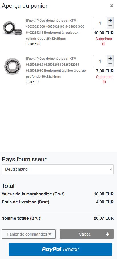

Bonjour à tous,  petit déterrage de post, je suis à la recherche des références de roulement pour moteur ktm 544, et partie cycle ktm 250 1985. Car la parts list ktm que j'ai trouvé il y  a que les références ktm. Merci
59 ans24622462 messages 313313 images
Posté le 02-01-2025, à 20:58
Voilà ce que j'ai trouvé :
Pièce N°23
54330023000
Pièce N°82
0625062060
Ce qui donne au panier :
recherche de references roulement
